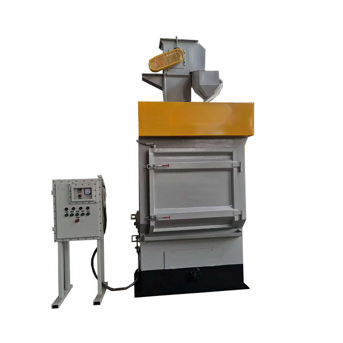

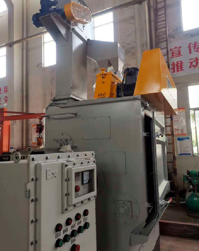

Дробеметную установку барабанного типа с ленточным транспортером QPL100
Обновлено 17.07.2023 403404
Дробеметы барабанного типа с ленточным транспортером – это новый тип дробеметных агрегатов, предназначенных для очистки с поверхности металлических изделий загрязнений в виде пригара, ржавого налета, окалина, краски т.п. Они используются для изделий с массой загрузки от 10 до 360 кг. Данные очистные установкис ленточным транспортером оборудованы камерой, выполненной из износостойкой марганцовистой стали, направляющих дисков, ленты конвейера, рабочих дверц, ковшевого элеватора, пескоотделителя и системы пылеулавливания. Дробеметная машина при необходимости оснащается загрузочным скиповым загрузчиком.
  • Модель: QPL100
  • Размер камеры очистки: Ø600 x 900 мм
  • Максимальная масса одного изделия: ≤ 10 кг
  • Интервал между стенками дробемета: 1100 мм
  • Масса загрузки камеры: 150~180 кг
  • Количество турбин дробемета: 1 шт
  • Объем дробеструйной обработки: 100 кг/мин
  • Первая загрузка абразива: 150-250 кг
  • Диаметр используемой дроби (абразива): 0,2-1 мм
  • Производительность пылеуловителя: 2000 м³/час
  • Тип ленточного транспортера: Резиновая лента
  • Общая мощность: 11 кВт
  • Габаритные размеры: 3000 X 1400 x 3260 мм
  • Вес: 2000 кг
