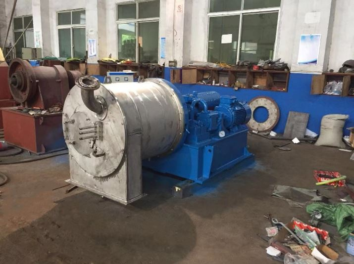

Эта машина используется для разделения кристаллических или волокнистых суспензий с частицами среднего размера. Она применяется специально для материалов, которые нужно промывать в машине, однако требует стабильной концентрации и подачи материалов.
Концентрация твердых частиц в суспензии должна быть >35 %, размер частиц от 0,2 до 3 мм (возможность отделения твердой фазы с частицами размером 0,008-0,2 мм за счет изменения просвета фильтра).
  • Модель: HR800-N
  • Внутренний диаметр барабана: 720 / 800 мм
  • Длина фильтрующей поверхности: 300 / 300 мм
  • Скорость вращения барабана: 800~1500 об/мин
  • Фактор разделения: 280~1000 g
  • Ход толкания: 50 мм
  • Скорость толкания: 30~80 раз/мин
  • Рабочее давление масла: ≤ 10 МПа
  • Мощность главного двигателя: 55~90 кВт (4-х ступенчатый мотор)
  • Мощность двигателя масляного насоса: 37 кВт
  • Гидравлическое масло: Износостойкое гидравлическое масло YB-N46
  • Расход гидравлического масла: 650~720 кг
  • Габаритный размер: 3660 x 1880 x 1610 мм
  • Вес хоста: 6000 кг
  • Рабочий вес станка: 6800 кг
  • Масса фундамента виброизоляции: 5795 кг
  • Общий вес: 12595 кг
