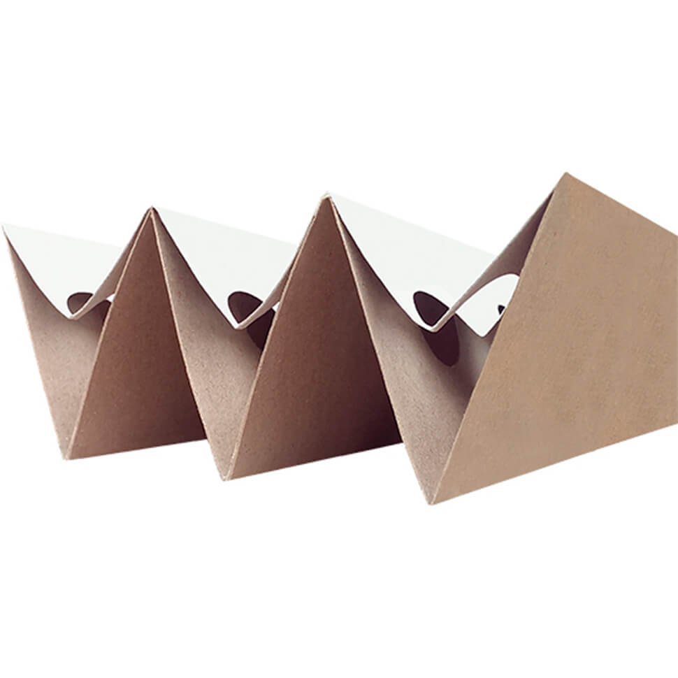

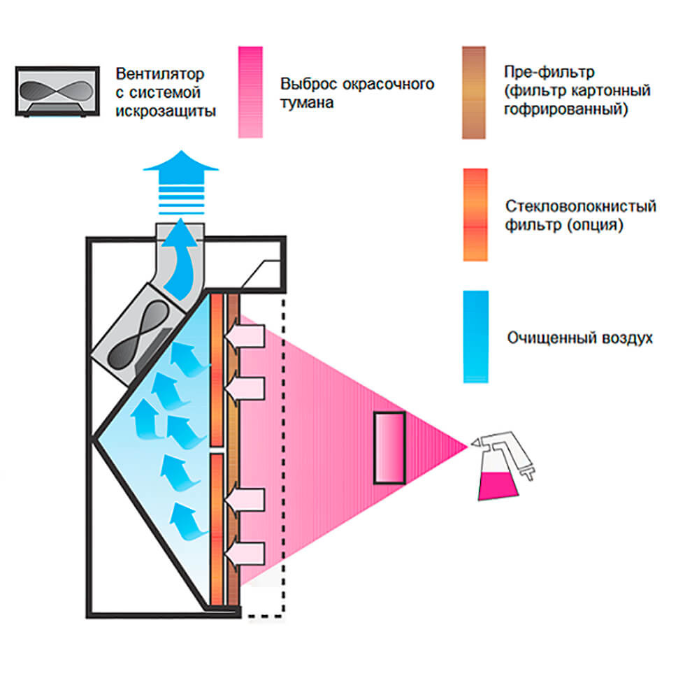

Картонные фильтры предназначены для очистки воздуха в покрасочных камерах. Картонный фильтр Andreae 901 0.9x11.11м работает по принципу многократного изменения направления движения частиц краски, тем самым выхватывая их из общего воздушного потока и осаждает их на стенках фильтра. Картонные фильтры вступительной фильтрации используются вместе с волоконными фильтрами типа Paint-Stop. Сделано в Польше.
Складчатый гофрированный картонный фильтр уже являются общепринятым мировым стандартом в лакокрасочной отрасли. В 2014 году в след за большим спросом на такого рода фильтры, компания KOWA-SAN запустила производство собственной линии фильтров из гофрированного картона для лакокрасочных камер
Фильтр является 100% натуральным. Он изготавливается из переработанного картона и клея на водной основе. Материалы, используемые при производстве фильтра, соответствуют требованиям директивы ATEX 94/9/CE.

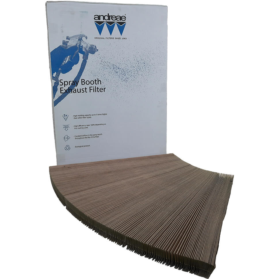

| Ширина | 0.9 м |
| Длина | 11.11 м |
| Количество складок | 285 |
| Высота | 60 мм |
| Плотность | 230 г/м² |
| Рекомендованное количество складок на 1 м | до 24 — 26 |
| Эффективность фильтрации | 91 — 98.4 % |
| Фильтрующий материал | картон |
| Пылеёмкость | до 15 кг/м² |
| Теплостойкость | 100 Сd |
| Количество в упаковке | 1 шт |
| Вес | 9 кг |
| Страна производства | Польша |
| Упаковка | картонная коробка |
