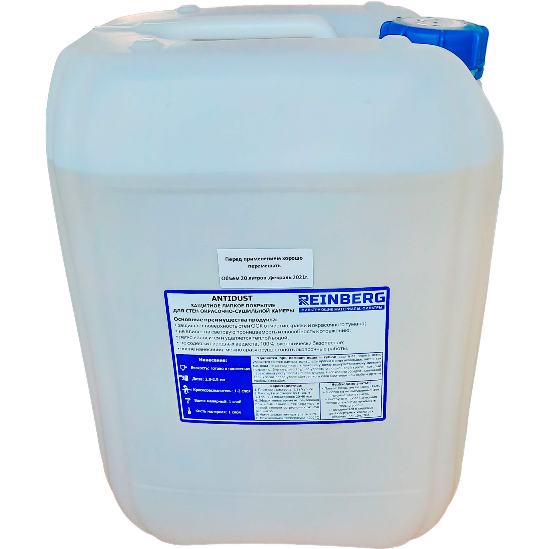

Покрытие защитное липкое REINBERG ANTIDUST является прозрачной водной смесью веществ, для повышения клейкости, специально разработанной для нанесения на стены окрасочно-сушильных камер с помощью краскопульта или валика. Создаваемая пленка остается до конца невысохшей при обычной температуре и имеет липкую поверхность, которая собирает и удерживает частицы пыли и краски, обеспечивая при этом чистый воздух внутри камеры.
Липкое покрытие REINBERG ANTIDUST подходит для нанесения в покрасочных камерах, окрашенных полиуретановыми, эпоксидными или другими красками, высушенными термическим способом. Покрытие остается эффективным до 250 рабочих часов.
Основные преимущества продукта
  • Защищает поверхность стен ОСК от частиц краски и окрасочного тумана.
  • Защищает окна и прозрачные элементы ОСК, не влияет на световую проницаемость и способность к отражению.
  • Легко наносится малярной кистью, валиком, либо краскопультом и удаляется теплой водой при помощи губки или аппаратом высокого давления.
  • Растворимо в воде, не содержит вредных веществ, 100% экологически безопасное.
  • Плотность раствора — 1.1 г/см³.
  • Эффективное время использования до 250 рабочих часов ОСК.
Нанесение
  • С помощью кисти или валика достаточно одного слоя.
  • С помощью краскопульта, используйте пистолет с соплом О,БЗS-1.6-1.8мм. Нанесите один толстый слой, применяя достаточно широкий факел.
Кисть, валик и краскопульт обязательно промывается водой после нанесения.
Удаление
Удаляется при помощи воды. Защитная пленка легко удаляется со стен камеры, если следы краски в виде пыли, так как вода легко проникает к лежащему внизу водорастворимому липкому покрытию. Значительно труднее удалять сплошной слой краски, который перекрывает доступ воды к липкому слою. Необходимо ободрать сплошной слой краски перед удалением липкого слоя.
Укрываемость
До 10 м²/л. Толщина слоя после испарения воды составляет 20-40 микрон.
Необходимо знать
Липкое покрытие не может быть нанесено на не высушенные краски, такие как, например, целлюлозные или бытовые. В этом случае возможна реакция между краской и липким покрытием. Липкое покрытие не может быть нанесено на стальные или гальванизированные стены камеры. Это может вызвать коррозию из-за частого использования воды для смывания покрытия.
Фасовка в пластиковые канистры объемом: 5л, 10л, 20л.
