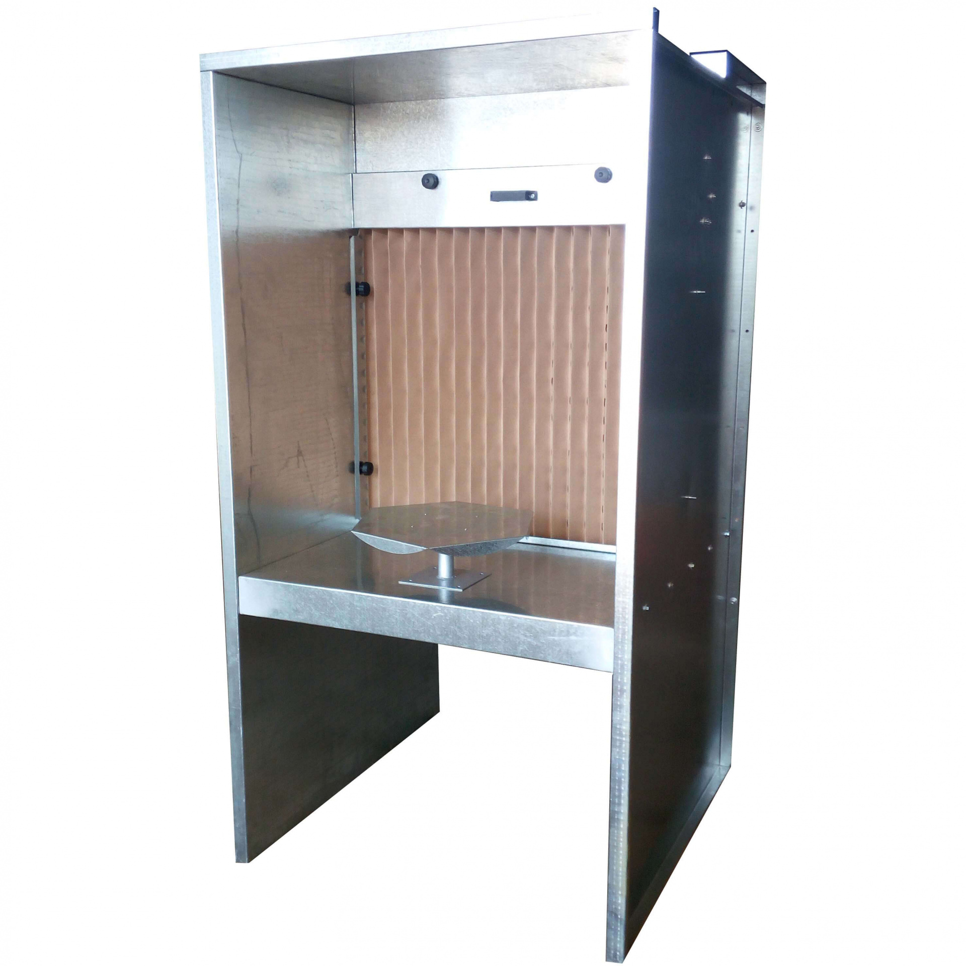

Принцип работы

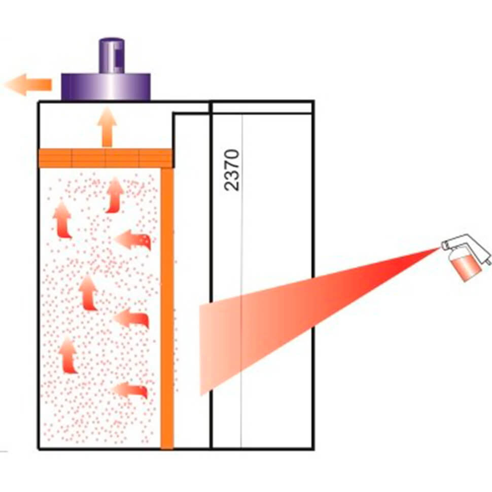

Часть распыленного маляром лакокрасочного материала не попадает на изделие. При этом в воздухе образуется мелкая пыль из быстросохнущих компонентов лака – перепыл, который благодаря окрасочной кабине удаляется из рабочей зоны параллельным полу потоком воздуха. Существенная часть лаковой пыли осаждается на картонном лабиринтном фильтре (до 75 — 95 %). Причем по мере загрязнения фильтра степень фильтрации увеличивается. Дополнительная система фильтрации (опция) – быстросъемные кассеты с недорогим сменным элементом – стекловолоконным фильтром позволяют достичь степени очистки от твердых частиц вплоть до 95 %. Преимуществом сухой покрасочной камеры являются:
  • минимальное время обслуживания;
  • простота утилизации шламов лакокрасочных материалов. Они утилизируются как твердые промышленные отходы вместе с фильтрами.
Базовая комплектация

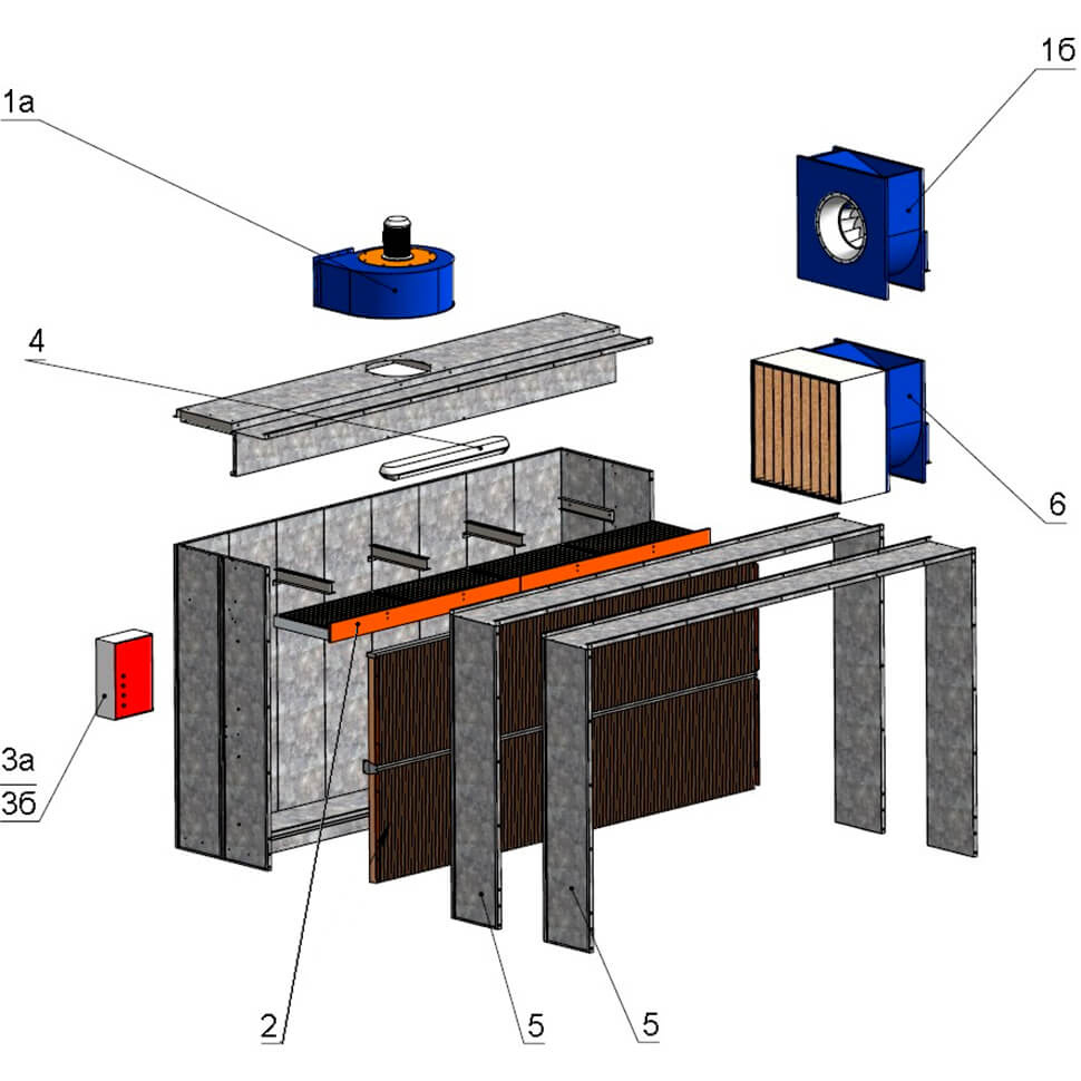

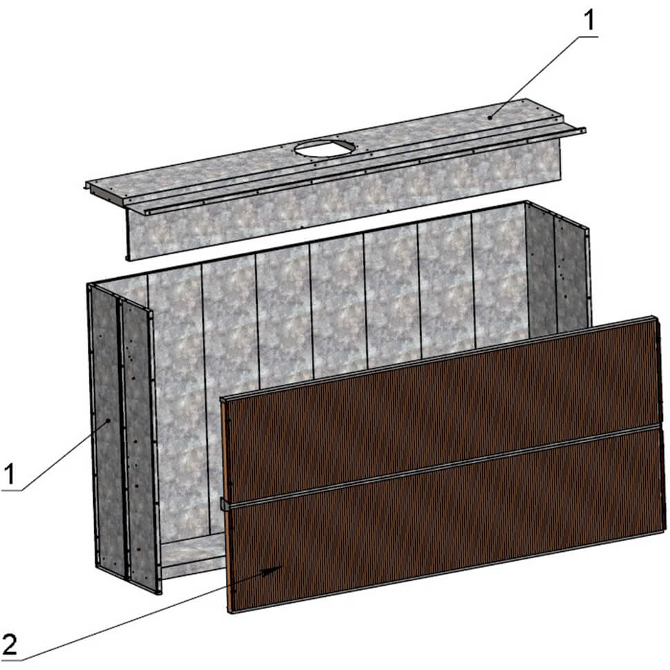

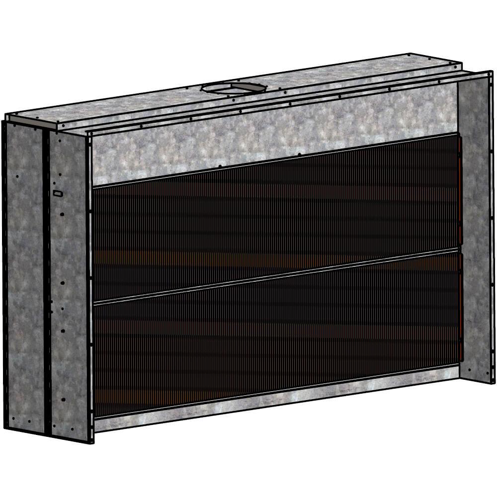

Сборный корпус из оцинкованной стали с большим количеством продольных, поперечных и вертикальных ребер жесткости. Обеспечивает долговечность эксплуатации и снижение вибрации в процессе работы. Корпус камеры закрывает внутренний объем с 5-ти сторон, в отличие от аналогов, у которых вместо нижней герметизирующей панели используется пол цеха.
Две вертикальные полосы картонного лабиринтного фильтра. Основным рабочим элементом сухой окрасочной камеры является фронтально расположенный картонный лабиринтный фильтр. По мере увеличения загрязненности, улавливающая способность фильтра увеличивается и достигает 95 %. Удерживающая способность составляет 15 — 17 кг шламов на 1 м². Для крепления фильтра используются 3 направляющих: одинарная вверху, сдвоенная в середине и одинарная внизу. Для фиксации лабиринтного фильтра к стенам камеры, используются быстросъемные фиксаторы, состоящие из ребристых пластин и болтов с пластиковыми ручками. Такое исполнение имеет ряд преимуществ, основными среди которых являются:
  • скорость потока воздуха после попадания во внутреннюю полость кабины снижается в 4 — 5 раз, что позволяет взвесям оседать на пол камеры, повышая степень очистки выбрасываемого воздуха;
  • центральная направляющая имеет большое количество ребер жесткости, предотвращающих ее провисание и «скручивание» даже при полной загрязненности фильтра;
  • для замены фильтра не требуется специального инструмента, благодаря чему снижается время обслуживания камеры.
В камере увеличен объем внутренней полости, благодаря чему обеспечивается равномерность скорости потока воздуха в рабочей зоне, что повышает:
  • качество лакокрасочного покрытия;
  • срок службы фильтров.

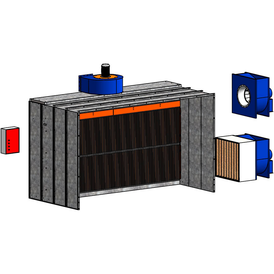

В базовую комплектацию также включены:
  • монтажный комплект, включая болты, гайки, шайбы, герметик и т.п. в соответствии с комплектацией камеры;
  • упаковка для перевозки автотранспортом;
  • паспорт и инструкция по эксплуатации;
  • компакт-диск со схемой и фотоиллюстрациями сборки.
