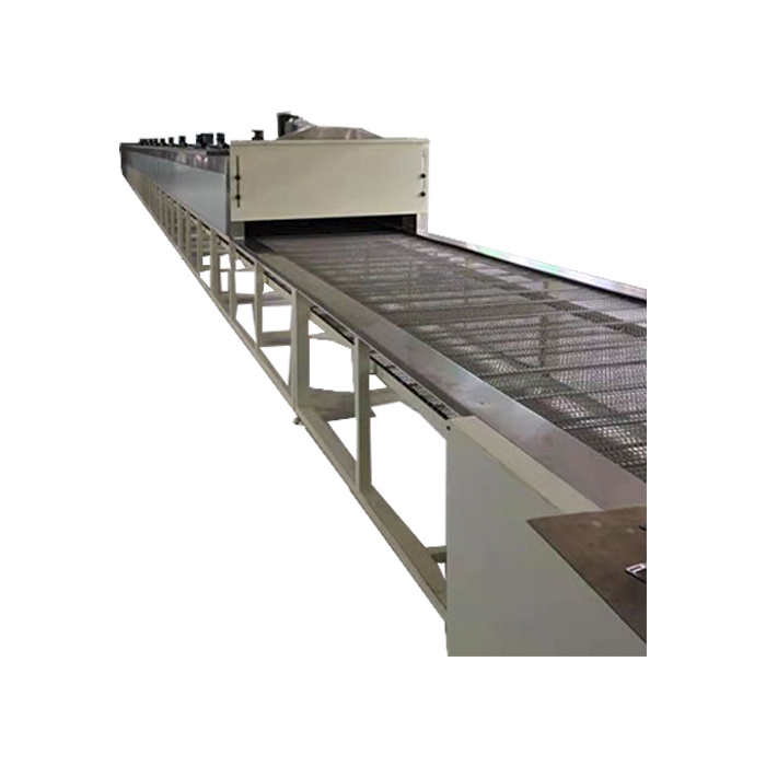

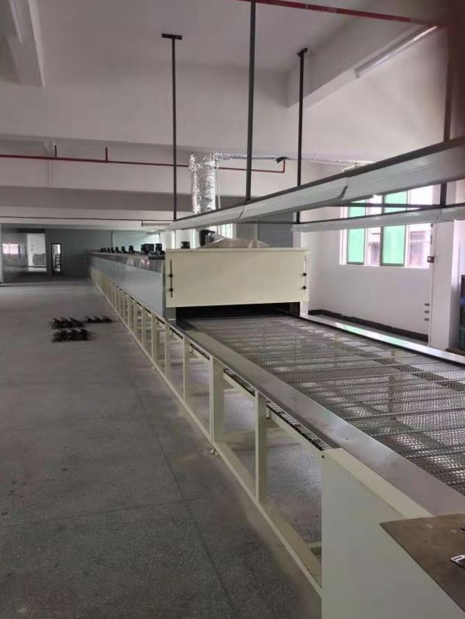

Сушилку конвейерную инфракрасную XQ-SD-15000C
Обновлено 21.06.2024 404848
Инфракрасная сушка за счет особенностей технологии дает огромные преимущества перед традиционными способами сушки. Благодаря высоким тепловым потокам, способ переноса тепла при помощи инфракрасного излучения увеличивает интенсивность испарения влаги из продукта в несколько раз по сравнению с традиционным конвективным способом. Использование инфракрасного нагрева очень эффективно для сушки тонких слоев.
  • Модель: XQ-SD-15000C
  • Производительность: до 2 т/ч (по каменному углю)
  • Диапазон температур: до 200 0С
  • Точность регулировки температуры: ± 2%
  • Ширина зон нагрева: 1140 мм
  • Ширина конвейера: 1100 мм
  • Скорость движения конвейера: 0,1 ~ 5 м/мин
  • Высота конвейера от земли: 700 мм
  • Толщина теплоизоляционного слоя камеры: 70 мм
  • Нагревательный элемент: ИК-лампа (1 кВт элемент, 9 шт. в группе, 6 групп)
  • Материал внутренней пластин: 201 Нержавеющая сталь, толщина – 1,2 мм
  • Общая мощность: 58 кВт
  • Габариты активной зоны: 13000 x 1100 x 150 мм
  • Габариты внешней: 15000 x 1400 x 1650 мм
