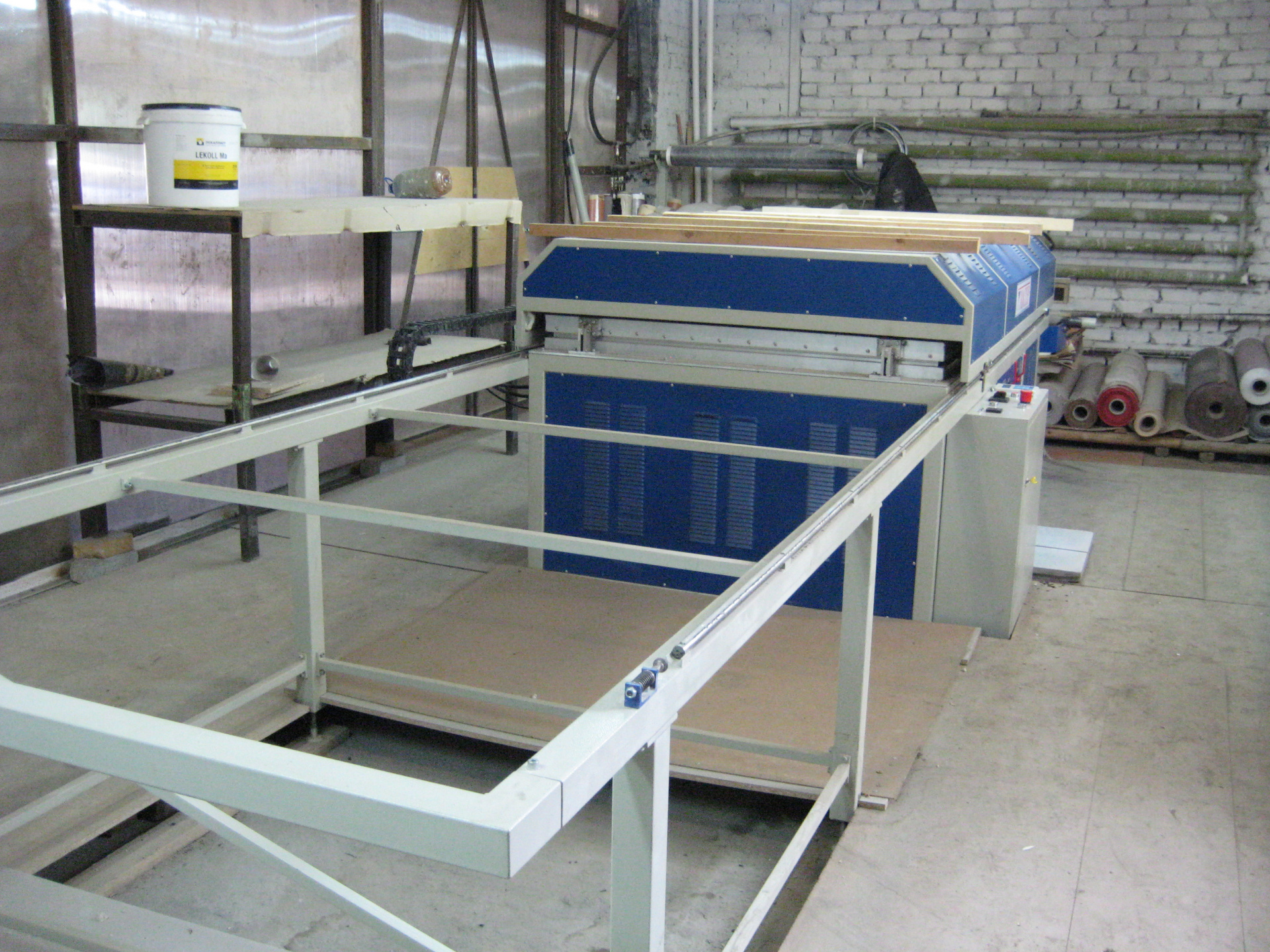

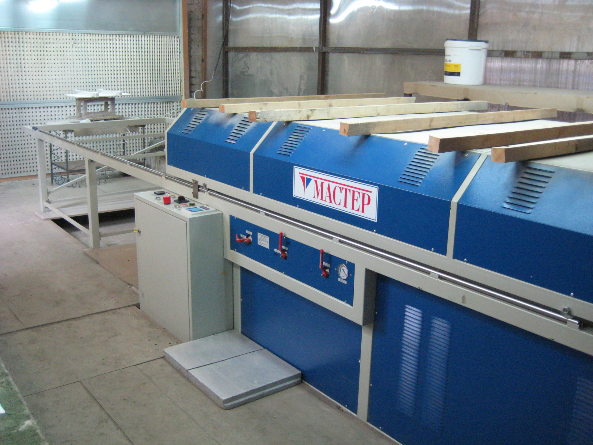

Пресс мембранно-вакуумный для вакуумирования фасадов "Мастер" ПМВ-У
Обновлено 09.11.2024 405326
 Пресс для вак. фасадов "Мастер"(с мембраной)
+ Клеенанесение (ОКС 3)
+ Пленки
+ Стеллажи для фасадов (Продается единым комплектом)
СТАНДАРНТАЯ КОМПЛЕКТАЦИЯ:

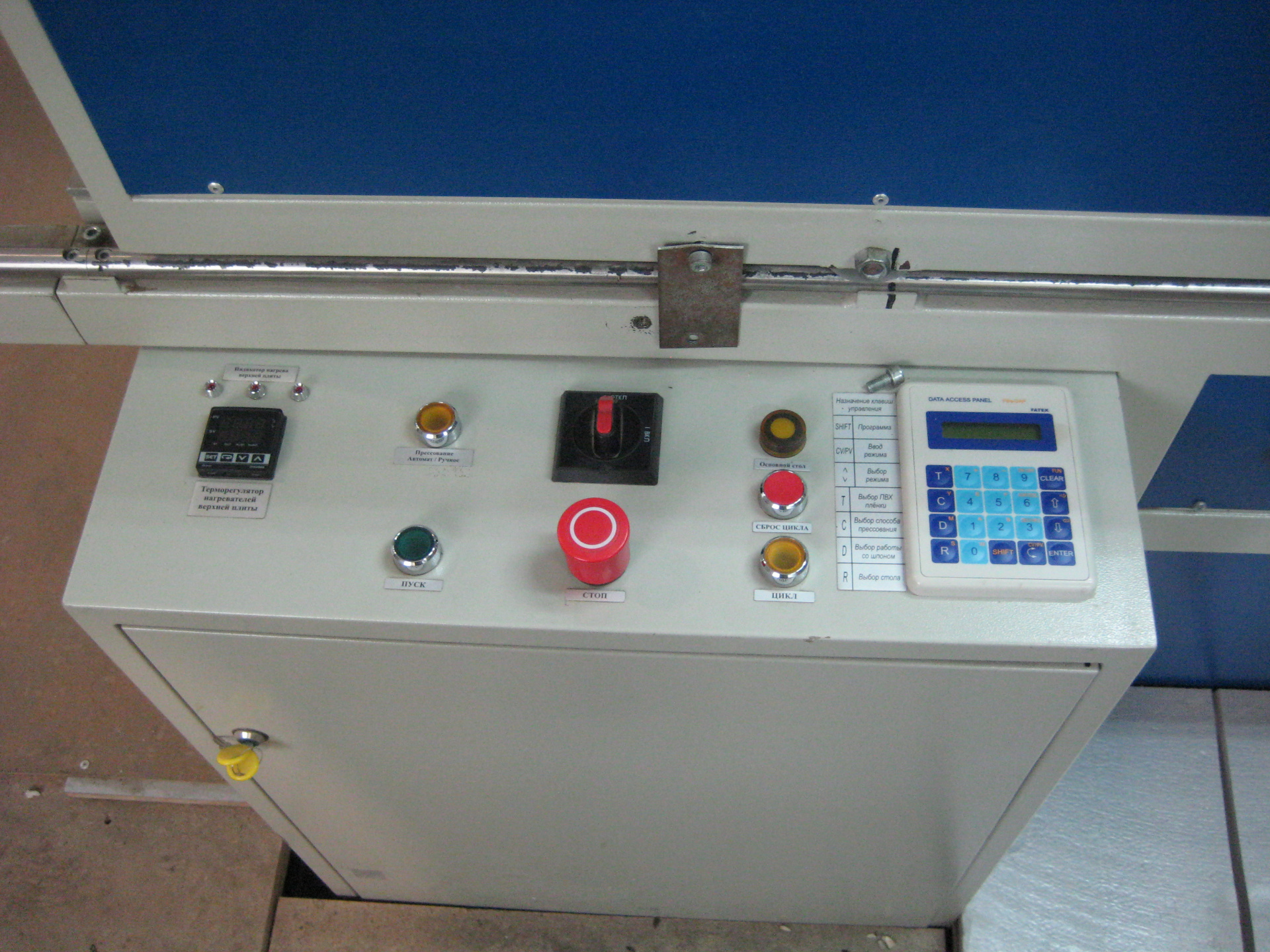

  • Комплект автоматического прессования на один рабочий стол.
  • Микропроцессорный программируемый блок управления режимами прессования.
ДОПОЛНИТЕЛЬНАЯ КОМПЛЕКТАЦИЯ:

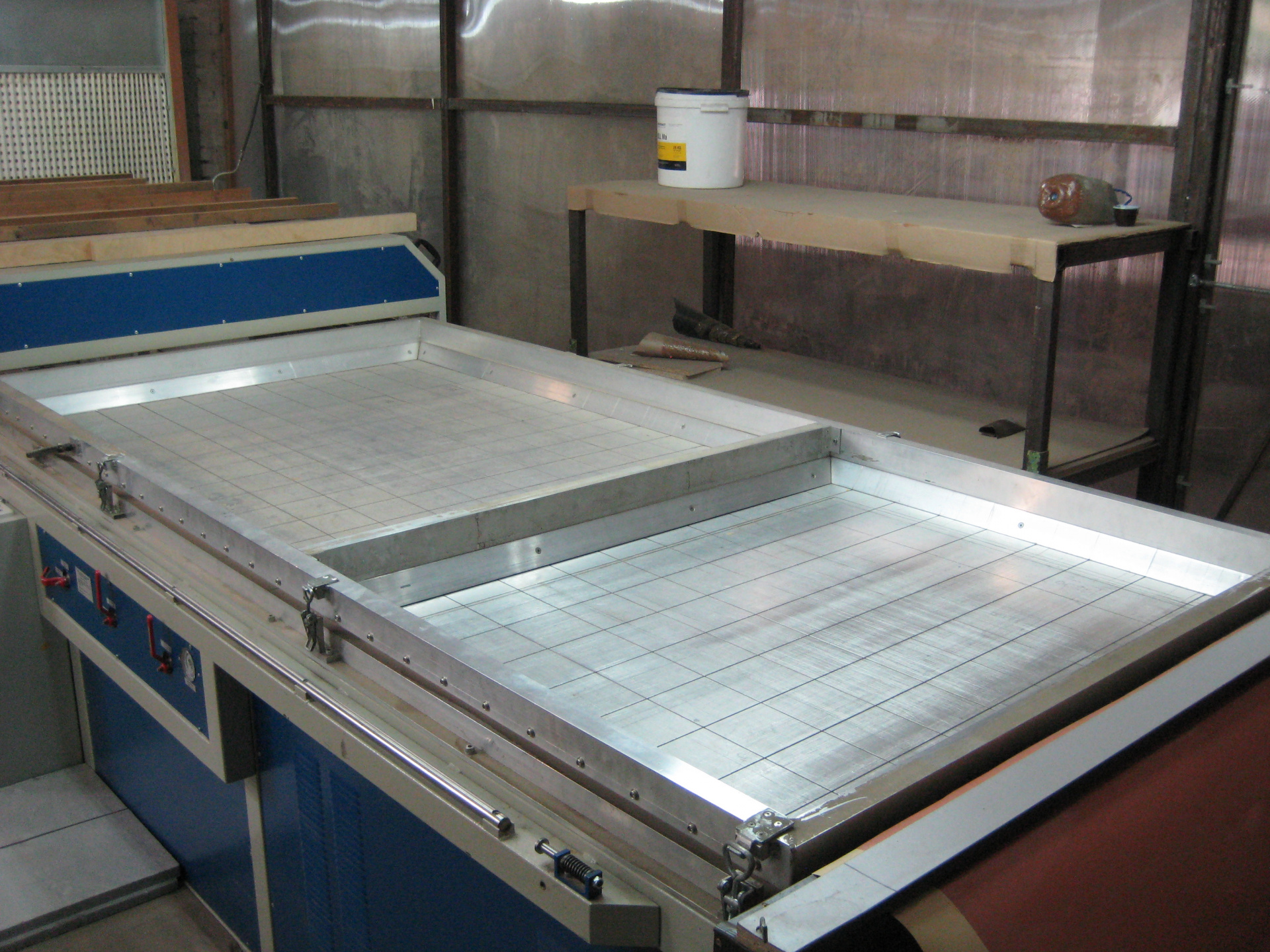

  • Мембрана для шпонирования.
  • Второй рабочий стол.
  • Деление рабочего стола (делительная рамка).
  • Стойка передвижная для 6-и рулонов пленки.
  • Стойка передвижная для сушки деталей.
ОСОБЕННОСТИ ВАКУУМНОГО ПРЕССА:
  • Работа с различными пленками ПВХ толщиной от 0,1 мм до 1 мм, в том числе и с высокоглянцевыми пленками ПВХ.
  • Склейка, придание нужной формы изделиям с использованием мембраны, с нагревом или без нагрева.
  • Отделка пленками ПВХ фасадов МДФ, столешниц, дверных полотен, декоративных накладок, панелей из МДФ без мембраны.
  • Система управления вакуумным прессом. В автоматическом режиме всем процессом от начала и до конца цикла прессования управляет логический контроллер с выводом информации о текущем процессе на монитор оператора. В полуавтоматическом режиме оператор может скорректировать процесс прессования. В ручном режиме оператор получает полный контроль над процессом - автоматика полностью отключена.
  • При использовании мембраны - облицовывание натуральным шпоном и каширование финишными декоративными покрытиями, ламинирование пластиками ДСП и ДВП.
  • Автоматическое поддержание установленной температуры нагреваемой плиты в широких пределах с большой точностью.
  • Индикация работоспособности нагревателей, контроль состояния оборудования.
  • Наличие программного обеспечения, позволяющего изменить алгоритмы работы пресса.
  • Высокая производительность моделей с двумя рабочими столами позволяет использовать вакуумный пресс на производствах с разными типами оборудования.
  • Использование одной или нескольких делительных рамок позволяет экономно расходовать пленку ПВХ.
