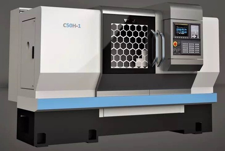

ООО «Время»окарный станок СКЕ6150 предназначен для обработки тел вращения и выполнения таких операций, как нарезание различных видов резьб, сверления и растачивания центровых отверстий, прорезку канавок, снятие фасок, отрезки.
Технические характеристики:
| Параметр | Ед. изм. | Значение | |||
| Зона резания | Макс. диаметр обработки над станиной | мм | 500 | ||
| Макс. диаметр обработки над суппортом | мм | 290 | |||
| Макс. длина обработки в 3-х кулачковом патроне | 850 (730*) | ||||
| Твердость направляющих, при глубине 2 мм | HRC ≥56 | ||||
| Ширина направляющих | мм | 400 | |||
| Расстояние между центрами | мм | 1000 | |||
| Перемещения | Быстрые перемещения по осям X/Z | м/мин | 6/8 | ||
| Точность позиционирования по оси X | мм | 0,01 | |||
| Точность позиционирования по оси Z | мм | 0,01 | |||
| Точность повторного позиционирования по оси X | мм | 0,008 | |||
| Точность повторного позиционирования по оси Z | мм | 0,008 | |||
| Крутящий момент двигателя подачи по оси X | Нм | 7,5 | |||
| Крутящий момент двигателя подачи по оси Z | Нм | 10 | |||
| Шпиндель | Тип шпинделя | А2-8 | |||
| Тип 3-х кулачкового патрона/диаметр патрона | мм | К11/250 | |||
| Диаметр отверстия шпинделя | мм | 80 | |||
| Частота вращения шпинделя | об/мин | 150 - 2000 | |||
| Ступени скоростей шпинделя | 3 | ||||
| Тип главного двигателя | серводвигатель | ||||
| Мощность главного двигателя | кВт | 7,5/11 | |||
| Резцедержка | Количество инструментов в резцедержке | шт. | 4 | 6 | 8 |
| Хвостовик инструмента | мм | 25х25 | 20х20 | ||
| Диаметр осевого инструмента в резцедержке | мм | 25 | |||
| Время смены инструмента | сек. | 2 | |||
| Задняя бабка | Конус пиноли задней бабки | МТ No. | 5 | ||
| Диаметр пиноли | мм | 75 | |||
| Выдвижение пиноли | мм | 150 | |||
| Тип двигателя насоса охлаждения | AYB-25 | ||||
| Мощность двигателя насоса охлажения | Вт | 90 | |||
| Производительность насоса охлаждения | л/мин | 25 | |||
| Габариты | Вес станка | кг | 2750 | ||
| Размеры ДхШхВ | мм/тн. | 3000´1700´1800 | |||
* - Длинна обработки уменьшается в случае установки шести или восьми позиционного резцедержателя.

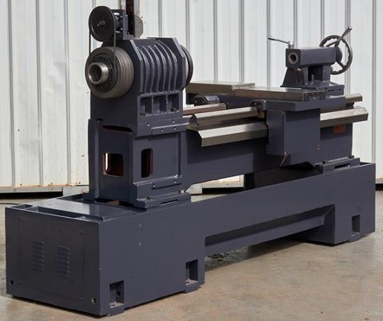

Особенности комплектации:
ü Жесткая конструкция литой чугунной станины.
ü Большая рабочая зона.
ü Диаметр точения типа диск до 400 мм.
ü Диаметр точения типа вал до 280 мм.
ü Горизонтальная станина.
ü Опция – гидравлический токарный патрон и выдвижение пиноли задней бабки.
ü Централизованная смазка всех осей и ШВП.
ü 4, 6 или 8-ми позиционная револьверная головка с временем смены инструмента 2 сек.
ü Современные цифровые приводы от лидеров рынка Fanuc или Siemens.
ü Системы ЧПУ последнего поколения Fanuc 0i-mate TD или Siemens 808D.
На станок возможна установка следующей из систем ЧПУ
