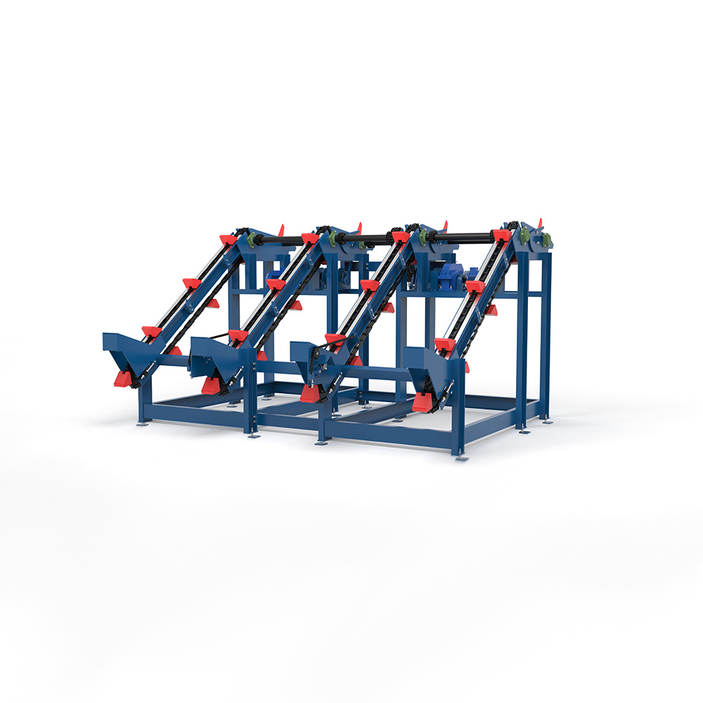

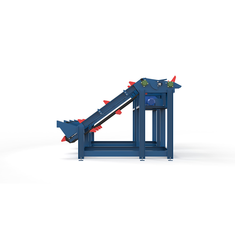

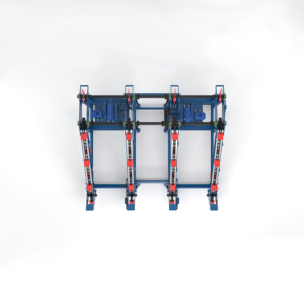

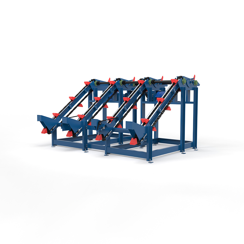

Комплекс поштучной выдачи бревна для станков СБЦ и СБГ. Предназначен для накопления, транспортировки и выдачи бревен на бревнопильные станки. Комплекс поштучной выдачи бревен состоит из 3...
Станкофф.RUПозволяет осуществлять поштучную подачу бревен на подающий рольганг.
Подача осуществляется с помощью цепей с толкателями движущимися по стальным легированным вкладкам. Для предотвращения обратного скатывания бревна установлена механическая «трещетка». Принудительное охлаждение двигателей защищает их от перегрева. Мощные двухрядные роликовые подшипники на несущих валах, обеспечивают надежность привода. Особая система обеспечивает долгий и бесперебойный срок службы механизма.
Технические характеристики
Технические характеристики разделителя бревен
| Мощность привода, кВт | 2,2 |
| Длина, мм | 3900 |
| Ширина, мм | 4600 |
| Высота, мм | 2600 |
| Приблизительный вес, кг | 3700 |
Технические характеристики поштучной выдачи
| Длина, мм | 600 |
| Ширина, мм | 3700 |
| Высота, мм | 1450 |
| Приблизительный вес, кг | 510 |
