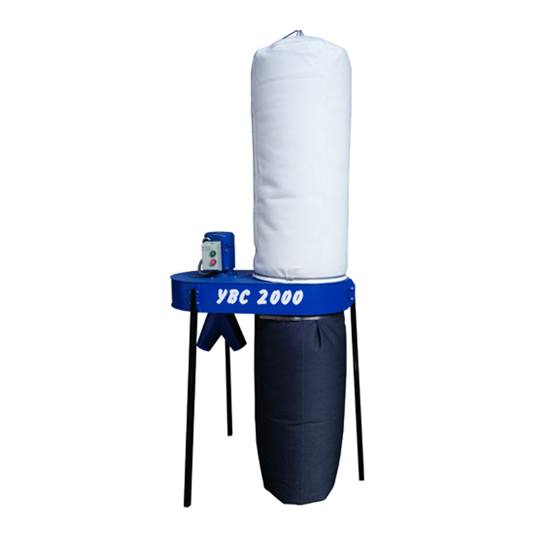

Производительность установки 2000 м3/ч.
Установка (стружкоотсос) предназначена для удаления стружки, пыли при работе на деревообрабатывающем оборудовании (но не для работ со шлифовальным оборудованием, в процессе которых образуется взрывоопасные газопылевые смеси), а также используется для удаления стружки при производстве пластиковых, алюминиевых дверей и для окон. Для очистки (фильтрации) загрязненного воздуха, образующегося при производстве строительных материалов, обработке камня, производстве пищевых продуктов, перетаривании сыпучих материалов и возврат его в помещение.
Позволяют сократить потери тепловой энергии до 100% связанные с отказом от использования традиционной вытяжкой вентиляции, путём замены её, полностью или частично, на установки УВС. А так же помогают экономить до 40% электроэнергии за счёт резкого сокращения затрат на приточную вентиляцию и подключения электродвигателя стружкоотсоса к пусковой кнопке обслуживаемого станка.
Очищают воздух фильтром от стружки и пыли с размером от 5 мкм.
Конструктивные особенности
| — крыльчатки установок проходят динамическую балансировку на промышленном станке ЧПУ; — установки испытаны, сертифицированы и прошли проверку на действующих предприятиях; — в холодное время года тёплый воздух остаётся в помещении; — не требует специально оборудованного места; — оперативность при подготовке к работе; — простота в обслуживании; — для одновременного обслуживания одного или нескольких станков, где суммарный объём отсасываемого воздуха не превышает 2000 м3/час. | |
![]() | Для крепления мешков используются специально изготовленные хомуты, из конструкционной рессорно-пружинной стали (0,5х16 мм), с регулируемыми пружинными застежками. Обеспечивают быструю и надежную фиксацию. |
![]() | Установки жестко упакованы для безопасной и удобной транспортировки. |
