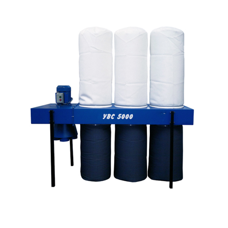

Аспирационная установка (стружкоотсос) мод. «УВС-5000»
Обновлено 19.10.2026 407079
Предназначена для удаления стружки и пыли, а так же очистки (фильтрации) загрязненного воздуха.
Производительность установки 5000 м3/ч.
Установка (стружкоотсос) предназначена для удаления стружки, пыли при работе на деревообрабатывающем оборудовании (но не для работ со шлифовальным оборудованием, в процессе которых образуется взрывоопасные газопылевые смеси), а также используется для удаления стружки при производстве пластиковых, алюминиевых дверей и для окон. Для очистки (фильтрации) загрязненного воздуха, образующегося при производстве строительных материалов, обработке камня, производстве пищевых продуктов, перетаривании сыпучих материалов и возврат его в помещение.
Позволяют сократить потери тепловой энергии до 100% связанные с отказом от использования традиционной вытяжкой вентиляции, путём замены её, полностью или частично, на установки УВС. А так же помогают экономить до 40% электроэнергии за счёт резкого сокращения затрат на приточную вентиляцию и подключения электродвигателя стружкоотсоса к пусковой кнопке обслуживаемого станка.
Очищают воздух фильтром от стружки и пыли с размером от 5 мкм.
Конструктивные особенности
— крыльчатки установок проходят динамическую балансировку на
промышленном станке ЧПУ;
— установки испытаны, сертифицированы и прошли проверку на действующих
предприятиях;
— в холодное время года тёплый воздух остаётся в помещении;
— не требует специально оборудованного места;
— оперативность при подготовке к работе;
— простота в обслуживании;
— для одновременного обслуживания одного или нескольких станков, где
суммарный объём отсасываемого воздуха не превышает 5000 м3/час.
Для крепления мешков используются специально изготовленные хомуты, из конструкционной рессорно-пружинной стали (0,5х16 мм), с регулируемыми пружинными застежками. Обеспечивают быструю и надежную фиксацию.
Установки жестко упакованы для безопасной и удобной транспортировки.
Технические характеристики
Производительность, м3/ч5 000
Разряжение на всасывании, Па1 800
Скорость воздушного потока на входе, не менее, м/с28
Эффективность очистки от пыли, среднемедианный размер частиц d=30мк. не менее, %99,9
Диаметр воздуховодов, мм160
Количество воздуховодов, шт4х160мм
(опция 200мм, 120мм)
Количество мешков накопителей, шт3
Ёмкость мешка-накопителя, м33х0,2=0,6
Мощность электродвигателя, кВт5,5
Габариты, мм2500х1100х2300
Габариты станка в упаковке (2 ящика), мм1910х955х510
760х955х710
Масса, кг140
