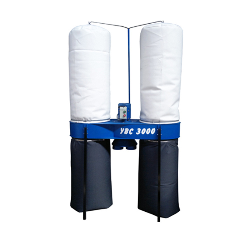

ООО «Станкоцентр Перун»Предназначена для удаления стружки и пыли, а так же очистки (фильтрации) загрязненного воздуха.
Производительность установки 3000 м3/ч.
Установка (стружкоотсос) предназначена для удаления стружки, пыли при работе на деревообрабатывающем оборудовании (но не для работ со шлифовальным оборудованием, в процессе которых образуется взрывоопасные газопылевые смеси), а также используется для удаления стружки при производстве пластиковых, алюминиевых дверей и для окон. Для очистки (фильтрации) загрязненного воздуха, образующегося при производстве строительных материалов, обработке камня, производстве пищевых продуктов, перетаривании сыпучих материалов и возврат его в помещение.
Позволяют сократить потери тепловой энергии до 100% связанные с отказом от использования традиционной вытяжкой вентиляции, путём замены её, полностью или частично, на установки УВС. А так же помогают экономить до 40% электроэнергии за счёт резкого сокращения затрат на приточную вентиляцию и подключения электродвигателя стружкоотсоса к пусковой кнопке обслуживаемого станка.
Очищают воздух фильтром от стружки и пыли с размером от 5 мкм.
Конструктивные особенности
| — крыльчатки установок проходят динамическую балансировку на промышленном станке ЧПУ; — установки испытаны, сертифицированы и прошли проверку на действующих предприятиях; — в холодное время года тёплый воздух остаётся в помещении; — не требует специально оборудованного места; — оперативность при подготовке к работе; — простота в обслуживании; — для одновременного обслуживания одного или нескольких станков, где суммарный объём отсасываемого воздуха не превышает 3000 м3/час. | |
![]() | Для крепления мешков используются специально изготовленные хомуты, из конструкционной рессорно-пружинной стали (0,5х16 мм), с регулируемыми пружинными застежками. Обеспечивают быструю и надежную фиксацию. |
![]() | Установки жестко упакованы для безопасной и удобной транспортировки. |
Технические характеристики
| Производительность, м3/ч | 3 000 |
| Разряжение на всасывании, Па | 1 500 |
| Скорость воздушного потока на входе, не менее, м/с | 28 |
| Диаметр воздуховодов, мм | 160 |
| Количество воздуховодов, шт | 2х160мм |
| Количество мешков накопителей, шт | 2 |
| Ёмкость мешка-накопителя, м3 | 2х0,2=0,4 |
| Степень очистки воздуха, % | 99,9 |
| Мощность электродвигателя, кВт | 2,2 |
| Габариты, мм | 1600х600х2300 |
| Габариты станка в упаковке (д*ш*в), мм | 1600х760х650 |
| Масса, кг | 87 |
