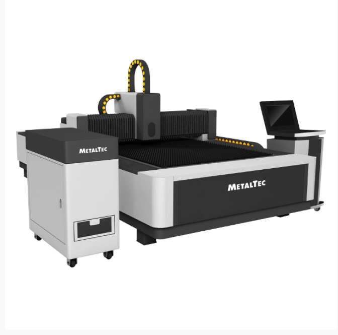

| Модель | 1530 F (2000W) |
| Рабочая зона (X x Y), мм | 1530 x 3050 |
| Тип лазера | Оптоволоконный лазер |
| Режущая голова | Raytools BM110 |
| Производитель лазера | Raycus |
| Мощность лазера, Вт | 2000 |
| Длина волны лазера, нм | 1070 |
| Срок работы лазера, ч | 100 000 |
| Вид охлаждения | Чиллер S&A (Китай) |
| Направляющие по осям X, Y, Z, мм | HIWIN (Тайвань) - 25 (квадратного сечения) |
| Передача по осям X, Y | Шестерня – рейка LEITESEN (Тайвань) |
| Передача по оси Z | Шарико-винтовая пара TBI (Тайвань) |
| Двигатели по осям X, Y, кВт | Серводвигатель FUJI 0,85 (Япония) |
| Двигатель по оси Z , кВт | Серводвигатель FUJI 0,4 (Япония) |
| Датчик высоты | Автоматический - BCS 100V.3 |
| Система управления | CypCut (FSCUT2000) |
| Поддерживаемые форматы файлов | CAD, CorelDRAW, plt, AI, dxf |
| Смазка | Централизованная система смазки |
| Максимальная скорость резки, м/мин | До 30 |
| Максимальная скорость холостого хода, м/мин | До 100 |
| Редуктор | MOTOREDUCER (Франция) |
| Пневматические элементы | SMC/AirTac(Япония) |
| Элетрокомпоненты | SCHNEIDER (Франция) |
| Ускорение | до 1G |
| Точность позиционирования, мм | ± 0,03 |
| Точность повторного позиционирования, мм | ± 0,02 |
| Минимальная ширина резки, мм | 0,12 |
| Напряжение, В | 380 |
| Частота тока, Гц | 50 |
| Гарантия на лазерный источник | 2 года |
| Гарантия на станок | 2 года |
