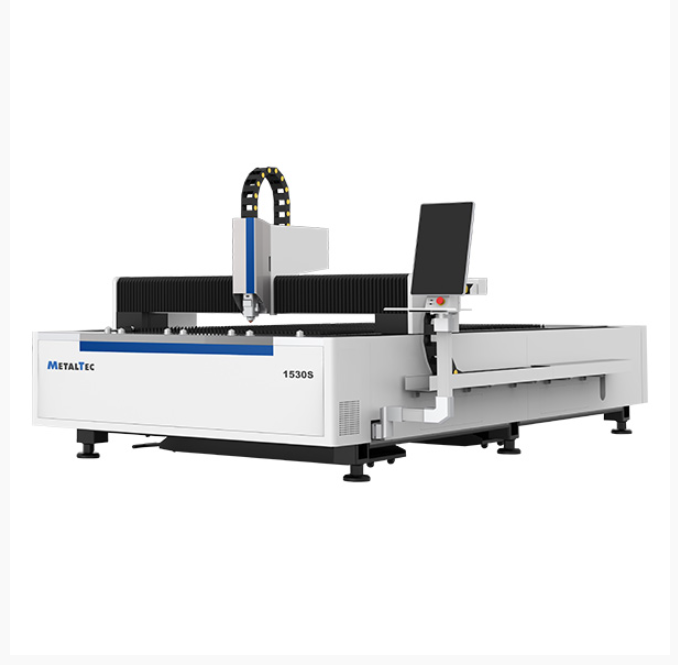

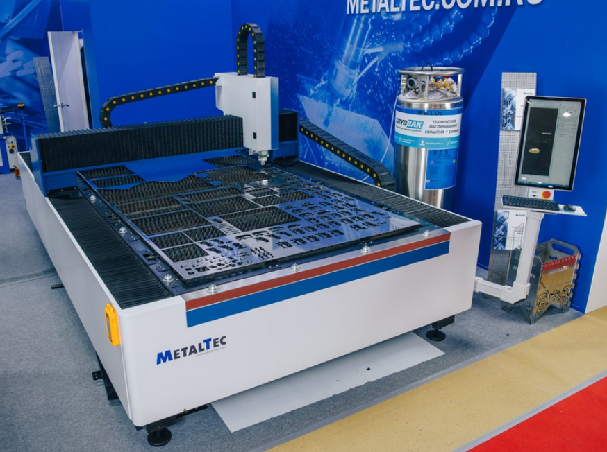

| Модель | 1530 S (1000W) |
| Рабочая зона (X x Y), мм | 1530 x 3050 |
| Тип лазера | Оптоволоконный лазер |
| Режущая голова | Raytools (Автофокусировка) |
| Производитель лазера | Raycus |
| Мощность лазера, Вт | 1000 |
| Длина волны лазера, нм | 1070 |
| Срок работы лазера, ч | 100 000 |
| Вид охлаждения | Чиллер HAN LI |

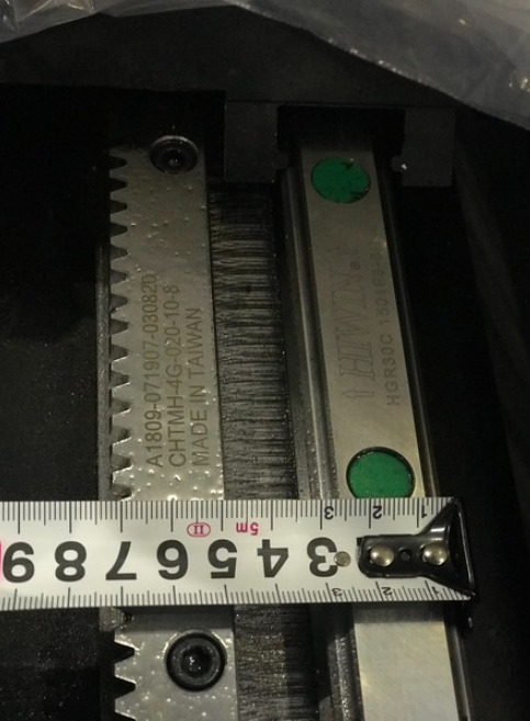

| Направляющие по осям X, Y, Z | Линейные направляющие повышенной жесткости HIWIN (Тайвань) - 30 мм (квадратного сечения) |
| Передача по осям X, Y | Двухприводные зубчатыe рейки YYC (Тайвань) |
| Передача по оси Z | Шарико-винтовая пара TBI |
| Двигатели по осям X, Y | Серводвигатель FUJI 0,85 кВт (Япония) |
| Двигатель по оси Z | Серводвигатель FUJI 0,4 кВт (Япония) |
| Редуктор | NIDEC - SHIMPO (Япония) |
| Пневматические элементы | SMC / AirTac (Япония) |
| Элетрокомпоненты | SCHNEIDER (Германия) |
| Датчик высоты | Автоматический |
| Система управления | CYPONE / CYPCUT |
| Поддерживаемые форматы файлов | CAD, CorelDRAW, plt, AI, dxf |
| Смазка | Централизованная система смазки |
| Максимальная скорость резки, м/мин | 30 |
| Маскимальная скорость холостого хода, м/мин | 100 |
| Ускорение | до 1G |
| Точность позиционирования, мм | ± 0,03 |
| Точность повторного позиционирования, мм | ± 0,02 |
| Минимальная ширина резки, мм | 0,12 |
| Напряжение (источник), В | 380 |
| Напряжение (станок), В | 380 |
| Частота тока, Гц | 50 |
| Гарантия на лазерный источник | 2 года |
| Габаритные размеры (оборудование в сборе): | |
| Длина, мм | 4700 |
| Ширина, мм | 2300 |
| Высота, мм | 1600 |
| Вес (в сборе), кг | 2700 |
