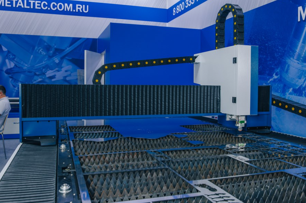

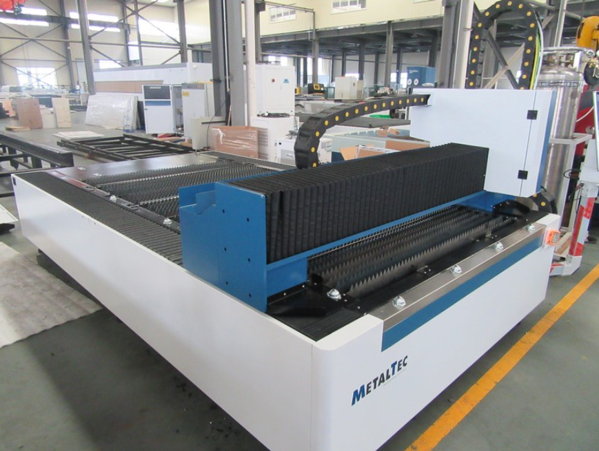

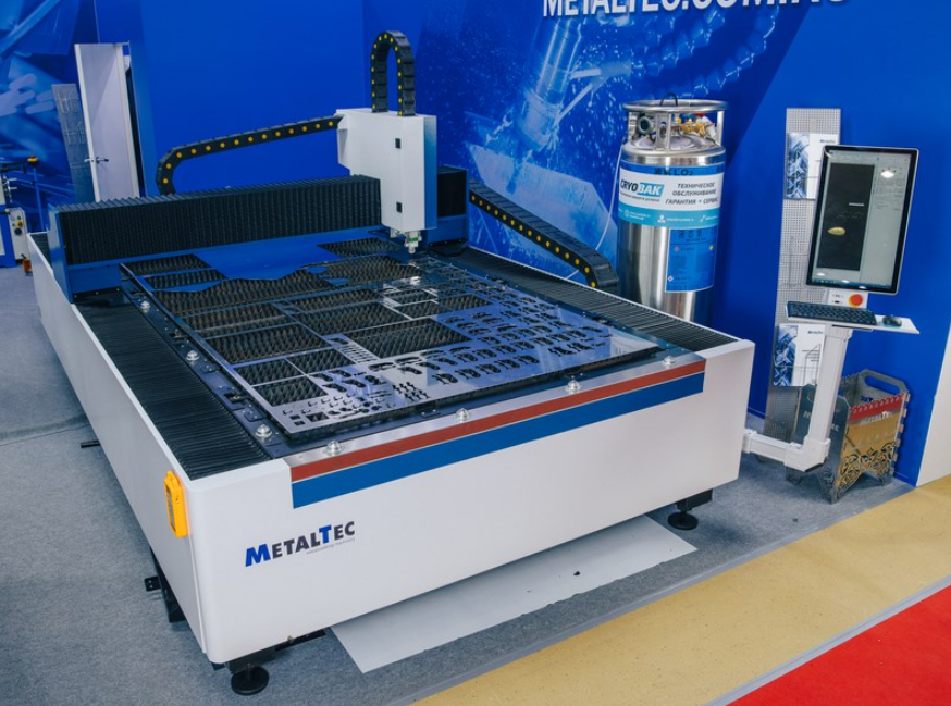

Оптоволоконный лазерный станок для резки металла MetalTec 1530 S (1500W)
Обновлено 22.04.2026 410535
ВИДЫ ОБРАБАТЫВАЕМЫХ МАТЕРИАЛОВ:
Наиболее эффективно станок может быть использован при решении таких задач как: фигурная резка металла, прямолинейный и криволинейный раскрой металлических листов, обработка углеродистой, кремниевой и нержавеющей сталей, аллюминиевых и титановых сплавов, оцинкованного листа.
СФЕРЫ ПРИМЕНЕНИЯ СТАНКОВ:
Сферы применения достаточно обширны: медицинская микроэлектроника, тяжелая промышленность, машиностроение, метро или автоаксессуары, механические части, декоративно-прикладное искусство, элементы электронных устройств, реклама.
Модель1530 S (1500W)
Рабочая зона (X x Y), мм1530 x 3050
Тип лазераОптоволоконный лазер

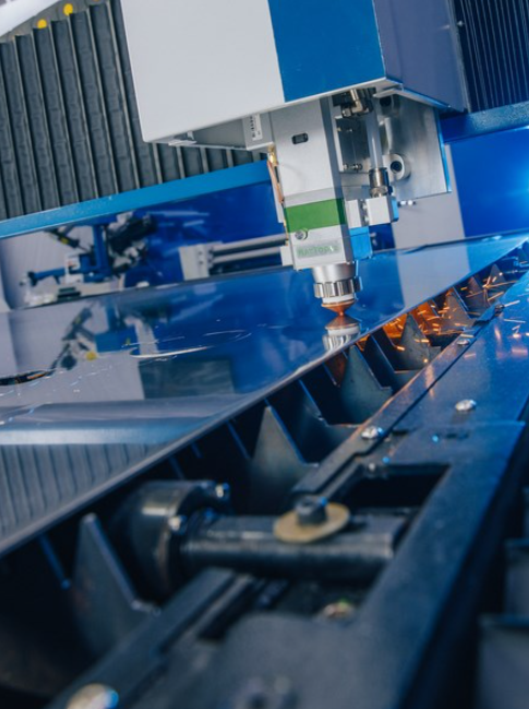

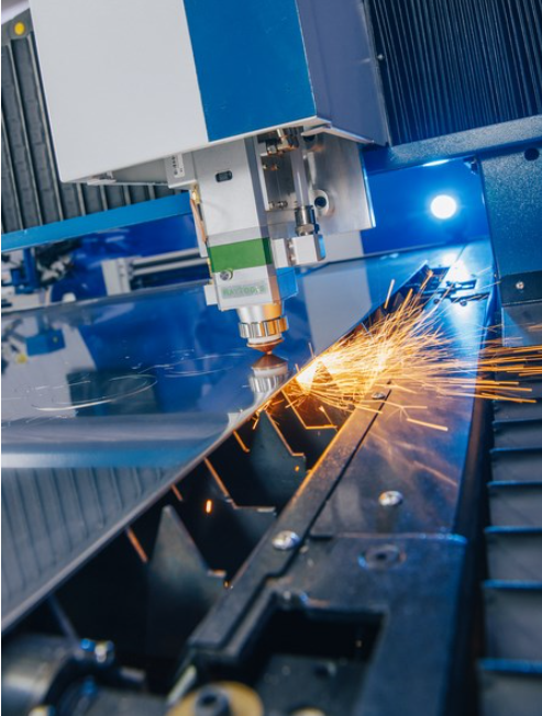

Режущая головаRaytools (Автофокусировка)
Производитель лазераRaycus
Мощность лазера, Вт1500
Длина волны лазера, нм1070
Срок работы лазера, ч100 000
Вид охлажденияЧиллер HAN LI

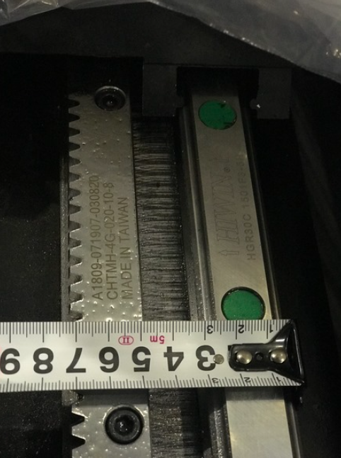

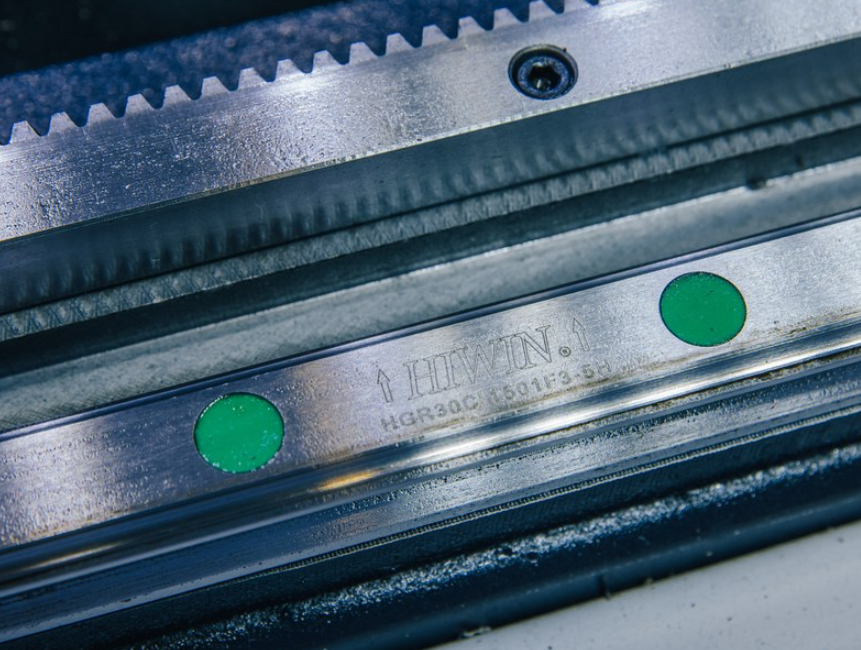

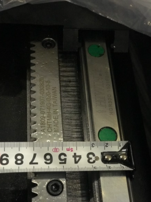

Направляющие по осям X, Y, ZЛинейные направляющие повышенной жесткости HIWIN (Тайвань) - 30 мм (квадратного сечения)
Передача по осям X, YДвухприводные зубчатыe рейки YYC (Тайвань)
Передача по оси ZШарико-винтовая пара TBI

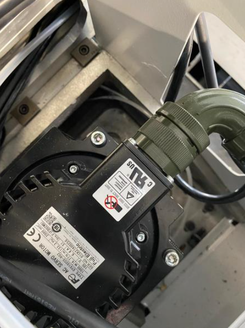

Двигатели по осям X, YСерводвигатель FUJI 1 кВт (Япония)
Двигатель по оси ZСерводвигатель FUJI 0,4 кВт (Япония)
РедукторNIDEC - SHIMPO (Япония)
Пневматические элементыSMC / AirTac (Япония)
ЭлетрокомпонентыSCHNEIDER (Германия)

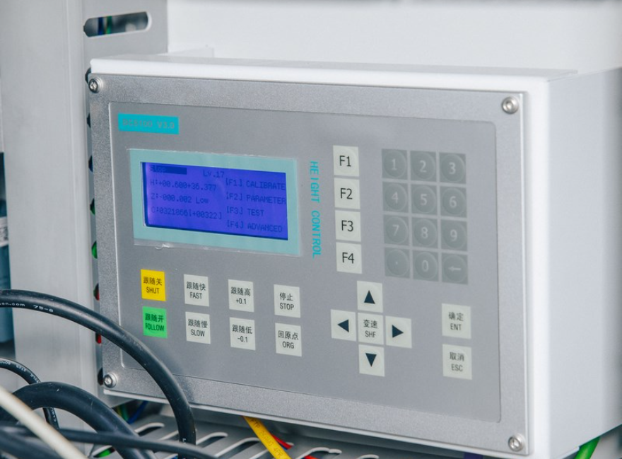

Датчик высотыАвтоматический
Система управленияCypcut
Поддерживаемые форматы файловCAD, CorelDRAW, plt, AI, dxf
СмазкаЦентрализованная система смазки
Максимальная скорость резки, м/мин30
Маскимальная скорость холостого хода, м/мин100
Ускорениедо 1G
Точность позиционирования, мм±0,03
Точность повторного позиционирования, мм±0,02
Минимальная ширина резки, мм0,12
Напряжение (источник), В380
Напряжение (станок), В380
Частота тока, Гц50
Гарантия на лазерный источник2 года
Габаритные размеры (оборудование в сборе):
Длина, мм4700
Ширина, мм2300
Высота, мм1600
Вес (в сборе), кг2700
