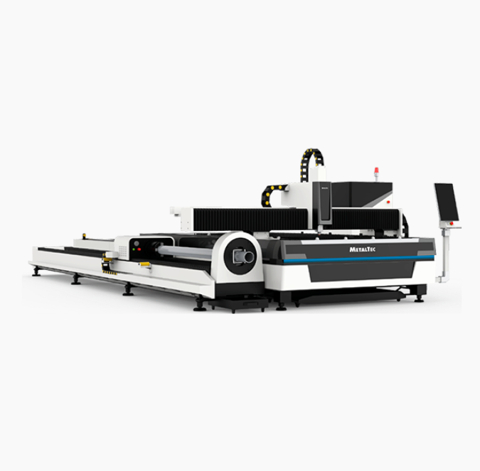

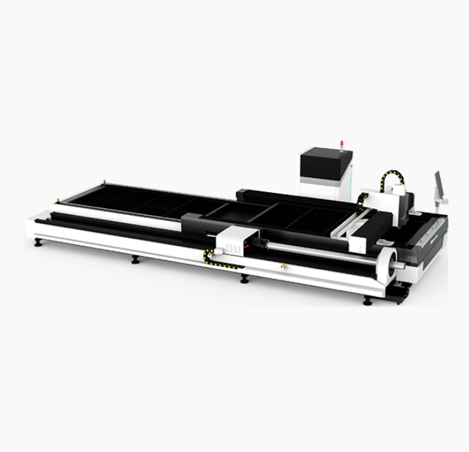

Оптоволоконный лазерный станок для резки металла SF8030R/40000 Raycus предназначен для высокопроизводительной обработки листового металла в условиях интенсивного промышленного производства....
Станкофф.RUВИДЫ ОБРАБАТЫВАЕМЫХ МАТЕРИАЛОВ:
Наиболее эффективно станок может быть использован при решении таких задач как: фигурная резка металла, прямолинейный и криволинейный раскрой металлических листов, обработка углеродистой, кремниевой и нержавеющей сталей, аллюминиевых и титановых сплавов, оцинкованного листа.
СФЕРЫ ПРИМЕНЕНИЯ СТАНКОВ:
Сферы применения достаточно обширны: медицинская микроэлектроника, тяжелая промышленность, машиностроение, метро или автоаксессуары, механические части, декоративно-прикладное искусство, элементы электронных устройств, реклама.
| Модель | 1530EТ |
| Рабочая зона (X х Y х Z), мм | 1530 х 3050 |
| Тип лазера | Оптоволоконный лазер |
| Режущая голова | Raytools (Автофокус) |
| Диаметр обрабатываемых труб, мм | 20 - 155 |
| Длина обрабатываемых труб, мм | до 3000 |
| Производитель лазера | Raycus |
| Мощность лазера, Вт | 2000 - 4000 |
| Длина волны лазера, нм | 1070 |
| Срок работы лазера, ч | 100 000 |
| Вид охлаждения | Чиллер HAN LI |
| Направляющие по осям X, Y, Z | Линейные направляющие повышенной жесткости HIWIN (Тайвань) – 30 мм (квадратного сечения) |
| Передача по осям XY | Двухприводные зубчатаыe рейки YYC (Тайвань) |
| Передача по оси Z | Шарико-винтовая пара TBI |
| Двигатель по оси Y | Серводвигатель YASKAWA(Япония) - 1,3 кВт x 2 шт. |
| Двигатель по оси X | Серводвигатель YASKAWA(Япония) - 0,85 кВт |
| Двигатель по оси Z | Серводвигатель YASKAWA (Япония) - 0,4 кВт |
| Редуктор | NIDEC - SHIMPO (Япония) |
| Пневматические элементы | SMC / AirTac(Япония) |
| Элетрокомпоненты | SCHNEIDER (Франция) |
| Датчик высоты | Автоматический |
| Система управления | Cypcut |
| Поддерживаемые форматы файлов | CAD, CorelDRAW, plt, AI, dxf |
| Смазка | Централизованная система смазки |
| Максимальная скорость резки, м/мин | 30 |
| Маскимальная скорость холостого хода, м/мин | 100 |
| Ускорение | 1.0 G |
| Точность позиционирования, мм | ± 0,03 |
| Точность повторного позиционирования, мм | ± 0,02 |
| Минимальная ширина резки, мм | 0,12 |
| Напряжение (источник), В | 380 |
| Напряжение (станок), В | 380 |
| Частота тока, Гц | 50 |
| Гарантия на лазерный источник | 2 года |
| Гарантия на механическую часть станка | 1 год |
| Габаритные размеры: | |
| Длина, мм | 4432 |
| Ширина, мм | 3819 |
| Высота, мм | 1946 |
| Вес, кг | 5900 |
