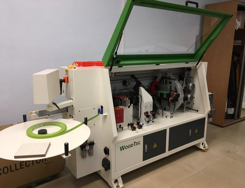

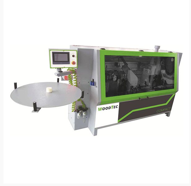

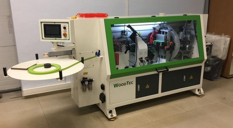

Автоматический кромкооблицовочный станок WoodTec Compact
Обновлено 22.04.2026 410603
Назначение
Предназначен для облицовывания прямолинейных кромок плитных материалов рулонными кромками АБС, ПВХ и полосовым кромочным материалом толщиной до 3 мм.
Отличительные особенности
  • Скорость подачи 12,5 м/мин;
  • Подогрев направляющей линейки;
  • Бачок для клея-расплава с электронным блоком контроля температуры;
  • Регулировка количества наносимого клея;
  • Гильотина для предварительной резки толстого кромочного материала из ПВХ или АBS;
  • Торцовочный узел для обрезки переднего и заднего свесов пилой;
  • Фрезерный узел для снятия свесов с вертикальной и горизонтальной настройкой, с двумя высокочастотными двигателями 12 000 об/мин. Радиус фрезы 2 мм;
  • Циклевка радиусная;
  • Полировальный узел 2 х 0,18 кВт 1400 об/мин;
  • Прижимные ролики верхней балки изготовлены из резины диаметром 70 мм, устанавливаются на подшипниках;
  • Магазин подачи рулонного кромочного материала;
  • Пульт управления на передней панели станка;
  • Поддерживающий суппорт для габаритных заготовок;
  • Регулятор сжатого воздуха.
  • Краткие характеристики
    Толщина кромочного материала, мм0,4 - 3
    Толщина детали, мин/макс, мм12 - 55
    Размеры обрабатываемой детали (мин.) - длина x ширина, мм150 x 100
    Скорость подачи, м/мин12,5
    Мощность двигателей чистовой торцовки (2 шт.), кВт2 x 0,22
    Обороты пил, об/мин12 000
    Фрезы узла снятия свесов кромки по плоскости (2 шт.), ммZ = 4; R2
    Мощность двигателей фрезерного узла (2 шт.), кВт2 x 0,37
    Обороты, об/мин12 000
    Полировальный узел – мощность, кВт2 x 0,18
    Обороты, об/мин1400
    Общая мощность, кВт5,5
    Питающее напряжение (3 фазы), В380
    Давление сжатого воздуха, бар6,5
    Габаритные размеры
    Длина, мм                                                                                                                               2750
    Ширина, мм                                                                                                                               750
    Высота, мм                                                                                                                              1300
    Вес, кг                                                                                                                              660
