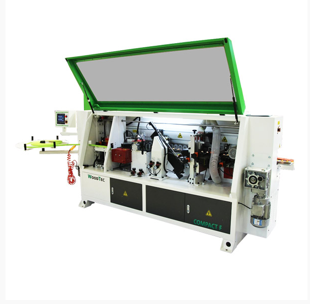

Назначение
Предназначен для облицовывания прямолинейных кромок плитных материалов рулонными кромками АБС, ПВХ и полосовым кромочным материалом толщиной до 3 мм.
Отличительные особенности
  • Узел предварительного фрезерования оснащен алмазными фрезами
  • Скорость подачи 12,5 м/мин;
  • Подогрев направляющей линейки;
  • Бачок для клея-расплава с электронным блоком контроля температуры;
  • Регулировка количества наносимого клея;
  • Гильотина для предварительной резки толстого кромочного материала из ПВХ или АBS;

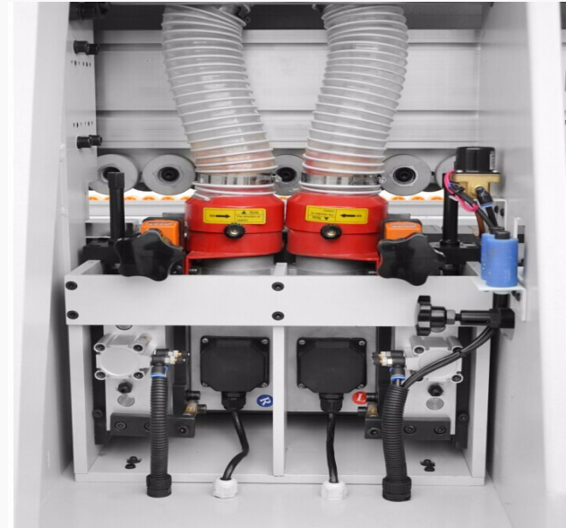

  • Узел предфуговки 2 x 2,2 кВт, 12 000 об/мин;
  • Торцовочный узел для обрезки переднего и заднего свесов пилой;
  • Фрезерный узел для снятие свесов с вертикальной и горизонтальной настройкой, с двумя высокочастотными двигателями 12 000 об/мин. Радиус фрезы 2 мм;
  • Циклевка радиусная;
  • Полировальный узел 2 х 0,18 кВт 1400 об/мин;
  • Прижимные ролики верхней балки изготовлены из резины диаметром 70 мм, устанавливаются на подшипниках;

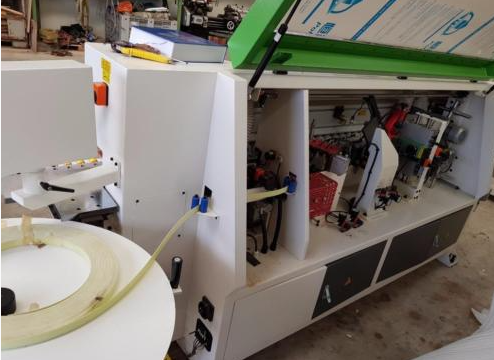

  • Магазин подачи рулонного кромочного материала;
  • Поддерживающий суппорт для габаритных заготовок;
  • Регулятор сжатого воздуха.
