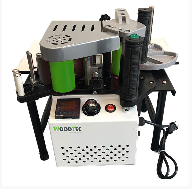

Ручной кромкооблицовочный станок WoodTec KM 40
Обновлено 22.04.2026 410748
Область применения
Кромкооблицовочный станок нашел широкое применение на любых мебельных производствах. На крупных мебельных производствах используется в дополнение к более производительному кромкооблицовочному оборудованию. Прекрасно зарекомендовал себя для оперативного исправления дефектов нанесения кромочного материала. Используется при облицовывании малогабаритных и крупногабаритных криволинейных нестандартных заготовок.
Отличительные особенности
  • Эргономика станка: при сравнительно небольших габаритах позволяет добиться работы в условиях, где невозможно использовать большие кромкооблицовочные станки;
  • Регулировка температуры нагрева клеевой ванны: с помощью электронной панели управления происходит установка рабочей температуры клеевой ванны с 120° до 180° С;
  • Клеевая ванна: благодаря наличию клеевой ванны позволяет добиться высокого качества облицованной детали с минимальными затратами времени;
  • В качестве клея используется гранулированный клей-расплав, который засыпается в клеевую ванну, а затем разогревается до рабочей температуры;
  • Автоматическая подача кромочного материала: подача кромочного материала осуществляется автоматически от отдельного электродвигателя.
Краткие характеристики
Ширина кромочного материала, мм10 - 60
Толщина кромочного материала, мм0,3 - 3
Объем клеевой ванны, л1
Рабочая температура, °С120 - 220
Скорость подачи кромочного материала, м/мин2 - 6
Напряжение питающей сети, В220
Мощность, кВт1,2
Габаритные размеры:
Длина, мм400
Ширина, мм360
Высота, мм350
Вес, кг10
