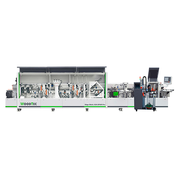

Станок для облицовывания кромок мебельных деталей WoodTec EdgeMatic 624-2PUR PRO
Обновлено 22.04.2026 410795
Назначение

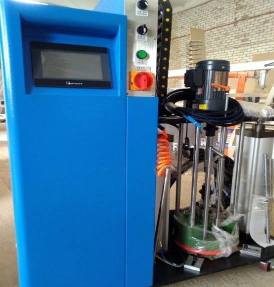

Предназначен для высокоскоростного облицовывания прямолинейных кромок мебельных щитов и заготовок натуральным полосовым и синтетическим рулонным материалом с автоматической перенастройкой на толщину кромки. Отличительная особенность – на станке установлены два клеенаносящих узла: под полиуретановый клей и под клей расплав.
Такое решение позволяет отказаться от использования универсального узла со сменными клеевыми ваннами, тем самым экономя время на перенастройке станка с одного типа клея на другой. А также избежать необходимости постоянной промывки ванны с ПУР клеем и, соответственно, связанных с этим потерь дорогостоящего полиуретанового клея.

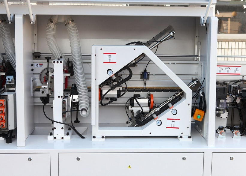

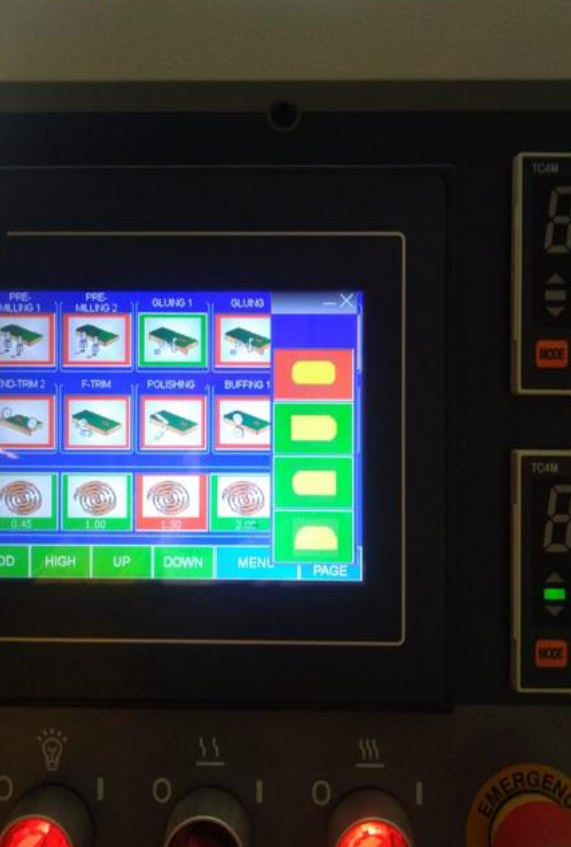

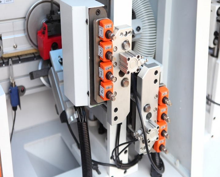

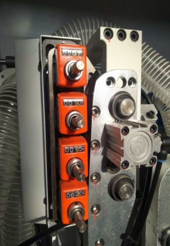

  • Пневматическая перенастройка с пульта на 4 вида кромки фрезерного и циклевочного узлов;
  • Два фрезерных узла для снятия свесов по пласти;
  • Два узла нанесения жидкостей: разделительная и очистительная;
  • Узел предварительного фрезерования оснащен алмазными фрезами;
  • Две инфракрасные лампы для подогрева торца заготовок перед каждым клеенанесением;
  • Два узла клеенанесения – под разные типы клеев – PUR и EVA;
  • Двухмоторная обкатка углов (RAUND);
  • Радиусная и плоская цикли;
  • Пневмо-отрыватель стружки (ворсы);
  • 2 узла полировки кромки;
  • Механизм подъема/опускания прижимной траверсы оснащен электроприводом.
