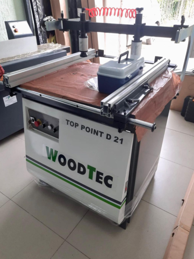

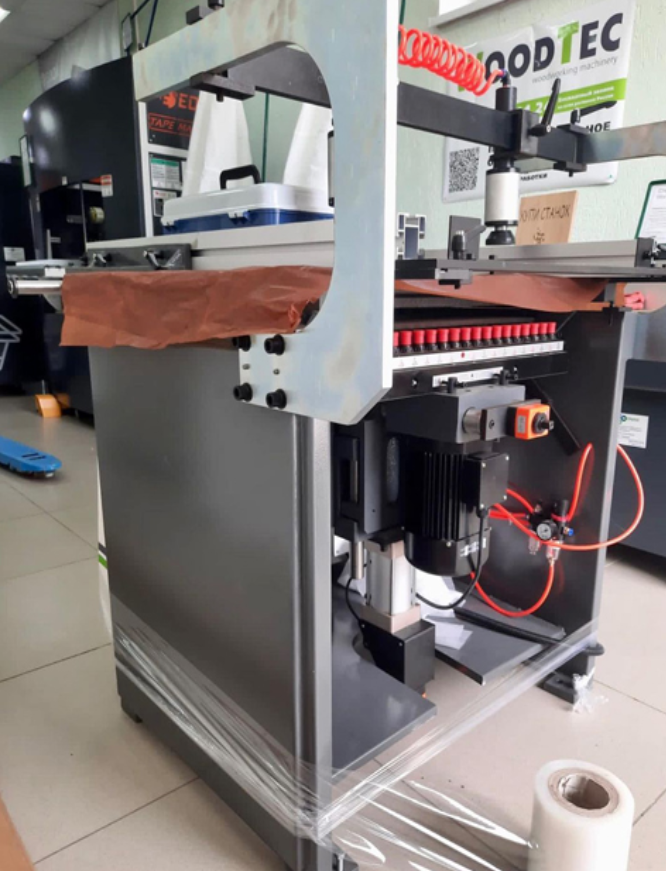

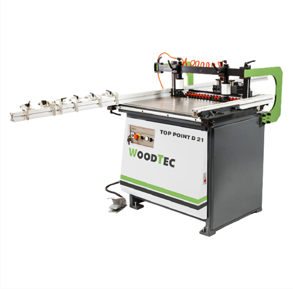

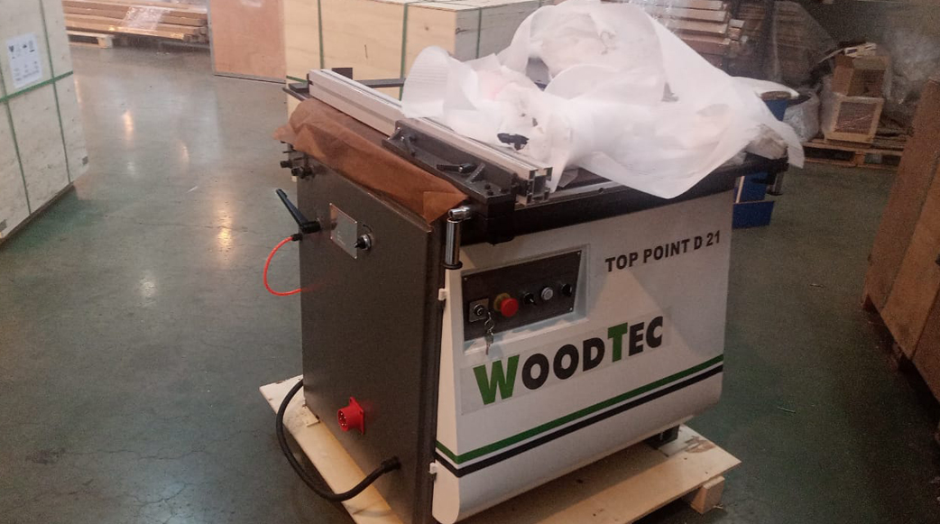

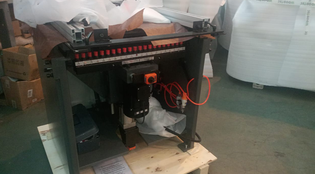

Станок сверлильно-присадочный WoodTec TOP POINT D 21
Обновлено 22.04.2026 410825
Назначение
Станок ТOP POINT D 21 является классическим сверлильно-присадочным станком со шпиндельной группой на 21 сверло. Используется для сверления отверстий в мебельных деталях в горизонтальной и вертикальной плоскости, также может быть применен для сверления отверстий под 45 градусов для дальнейшей сборки рамочных конструкций, фасадов, и иных изделий.
Область применения
Однотраверсный станок применяется на мебельных предприятиях всех производственных мощностей, является широко универсальным.
Схема обработки
Схема обработки изделияСхема сборки готового изделия
Краткие характеристики
Размеры рабочего стола , мм890 х 625
Количество шпинделей, шт.21
Расстояние между шпинделями, мм32
Расстояние между крайними шпинделями, мм640
Обороты шпинделей, об/мин2800
Угол наклона траверсы, °0 - 90
Требуемое давление воздуха, Бар6
Мощность, кВт1,5
Рабочая площадь для станка, мм3500 х 3500
Габаритные размеры (без линейки)
Длина, мм1050
Ширина, мм1250
Высота, мм1400
Вес (без упаковки), кг300
Габаритные размеры (в упаковке)
Длина, мм1060
Ширина, мм1050
Высота, мм1100
Вес (в упаковке), кг350
