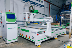

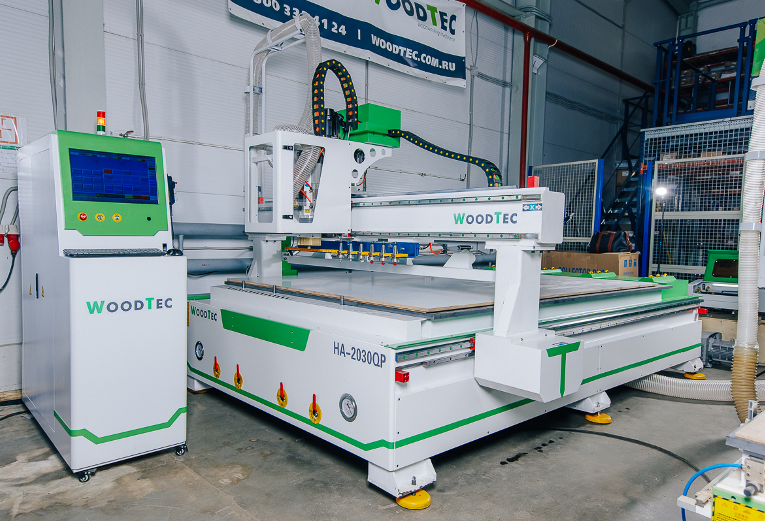

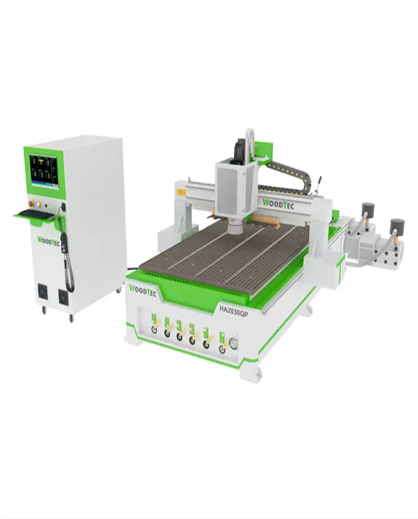

Данное оборудование используется для высокоточной 2D и 3D фрезеровки, а также гравировальных работ по различным материалам. Широко применяется в различных отраслях промышленности, таких как изготовление мебели, дверей, фасадов, рекламы, сувенирной продукции, мастер моделей и многих других.

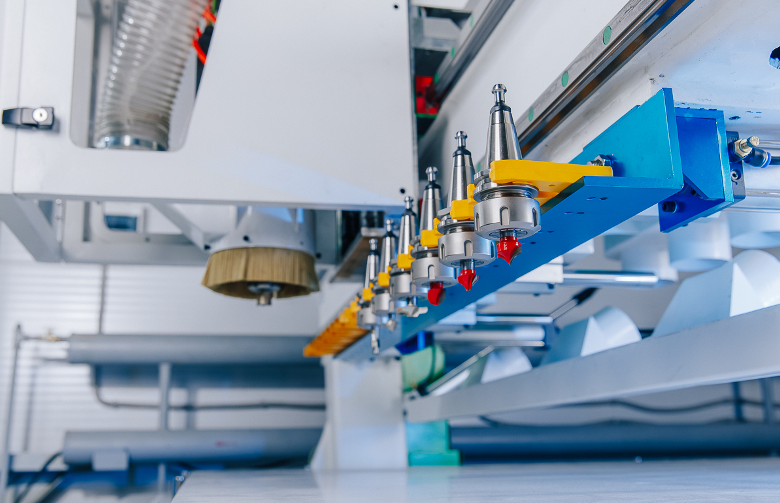

Станок оснащён системой автоматической смены инструмента, расположенной на портале. Данная система объединяет в себе простоту и надёжность традиционного линейного магазина, и скорость карусельного. Данная система позволяет значительно экономить время на смене инструмента во время обработки, следовательно, возрастает производительность станка в целом. Смена инструмента происходит в 2 - 3 раза быстрее, в отличие от линейного магазина, расположенного на станине.

Краткие характеристики

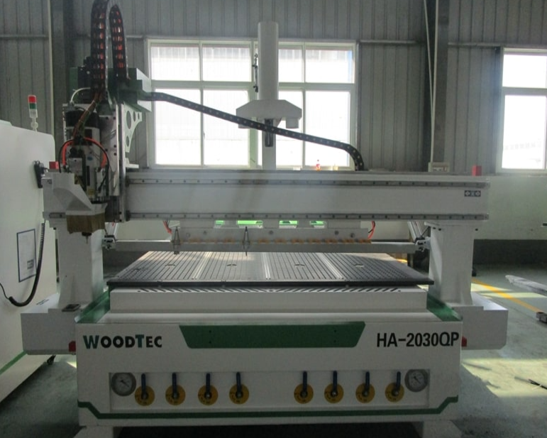

| Размеры зоны обработки X и Y, наибольшие, мм | 2100 х 3050 |
| Перемещение шпинделя по оси Z, мм | 300 |
| Система смены инструмента | автоматическая (линейный магазин на портале на 12 инструментов) |
| Тип передачи по оси Z | ШВП |
| Тип передачи по оси X и Y | косозубые рейки |
| Тип рабочего стола | вакуумный и механический с «Т» - пазами крепления 8 зон |

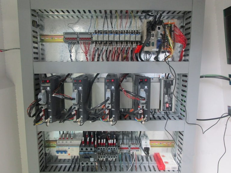

| Тип электродвигателей перемещения | сeрвомоторы |
| Скорость рабочего хода, м/мин | 0 – 25 |
| Скорость холостого хода, м/мин | 0 – 50 |
| Частота вращения шпинделя, об/мин | 0 – 18 000 |
| Мощность шпинделя, кВт | 9 |
| Тип охлаждения шпинделя | воздушное |
| Тип цанги | ER 32 (ISO 30) |
| Посадочный диаметр инструмента, наибольший, мм | 20 |
| Напряжение, В | 380 |
| Частота тока, Гц | 50 |
| Общая установленная мощность, кВт | 18 |
| Длина, мм | 4100 |
| Ширина, мм | 2250 |
| Высота, мм | 1750 |
| Вес, кг | 2500 |
