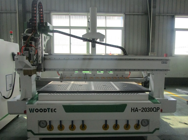

Данное оборудование используется для высокоточной 2D и 3D фрезеровки, а также гравировальных работ по различным материалам. Широко применяется в различных отраслях промышленности, таких как...
Станкофф.RUНазначение

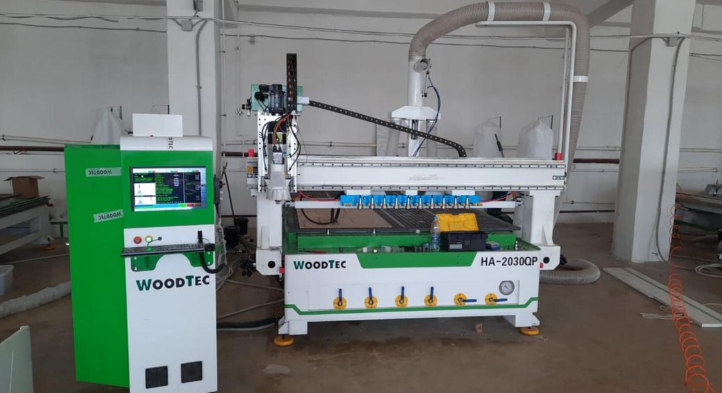

Данное оборудование используется для высокоточной 2D и 3D фрезеровки, а также гравировальных работ по различным материалам. Широко применяется в различных отраслях промышленности, таких как изготовление мебели, дверей, фасадов, рекламы, сувенирной продукции, мастер моделей и многих других.

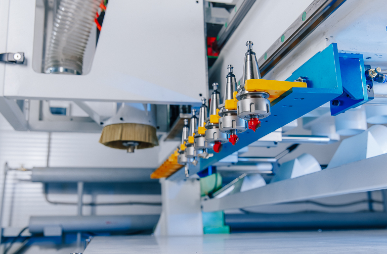

Станок оснащён системой автоматической смены инструмента, расположенной на портале. Данная система объединяет в себе простоту и надёжность традиционного линейного магазина, и скорость карусельного. Данная система позволяет значительно экономить время на смене инструмента во время обработки, следовательно, возрастает производительность станка в целом. Смена инструмента происходит в 2 - 3 раза быстрее, в отличие от линейного магазина, расположенного на станине.
Виды обрабатываемых материалов
Древесина любых пород, композитные материалы, пластики, плитные материалы, такие как ДСП, МДФ, ДВП, фанера, полистирол, оргстекло, акрил, цветные металлы.
Схема обработки
Область применения
ГРАВИРОВКА:
- Гравировка поверхностей из самых различных материалов
МЕБЕЛЬНОЕ ПРОИЗВОДСТВО:
- Простые и сложные фасады (в том числе с художественной резьбой), накладки на мебель, элементы эксклюзивной мебели со сложной резьбой. Криволинейный раскрой ДСП, ДВП, МДФ, в том числе ламинированных изделий.
ОТДЕЛКА ИНТЕРЬЕРОВ:
- Элементы каминов и бильярдных столов, барельефы, канделябры, лестницы, плинтуса и многое другое, все это с резьбой любой сложности.
ОТДЕЛКА ЭКСТЕРЬЕРОВ:
- Фигурные наличники на окна и двери с резьбой
- Декоративные элементы для украшения деревянных домов и бань.
- Балясины из доски для отделки веранд и беседок, ограды и т.д.
ЭКСКЛЮЗИВНЫЕ ИЗДЕЛИЯ:
- Рамы для зеркал, панно, изображения людей и зверей, сувенирная продукция, шкатулки, письменные наборы, часы и так далее.
ПРОИЗВОДСТВО ДВЕРЕЙ:
- Фрезерование криволинейных вырезов в филенчатых дверях под стекло и филенку.
- Изготовление филенок, в том числе эксклюзивных с глубокой художественной резьбой.
- Инкрустация дверей вставками из ценных пород дерева, накладки на железные двери и т.д.
- Изготовление эксклюзивных дверей из ценных пород древесины.
МОДЕЛЬНОЕ ПРОИЗВОДСТВО:
- Изготовление мастер моделей, литьевых моделей, прототипов, форм для вакуумной формовки, штампов и клеше из различных материалов, включая алюминий, латунь, бронзу и модельный пластик.
РЕКЛАМА:
- Самый сложный раскрой листовых пластиков, ПВХ, акрила и других материалов. Вырезка букв, логотипов, подставок.

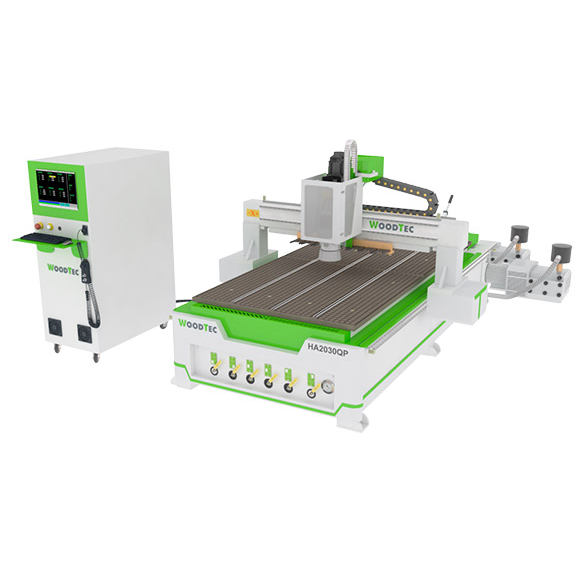

| Размеры зоны обработки X и Y, наибольшие, мм | 2100 х 3050 |
| Перемещение шпинделя по оси Z, мм | 300 |
| Система смены инструмента | автоматическая (линейный магазин на портале на 12 инструментов) |
| Тип передачи по оси Z | ШВП |
| Тип передачи по оси X и Y | косозубые рейки |
| Тип рабочего стола | вакуумный и механический с «Т» - пазами крепления 8 зон |

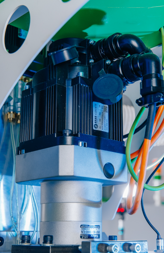

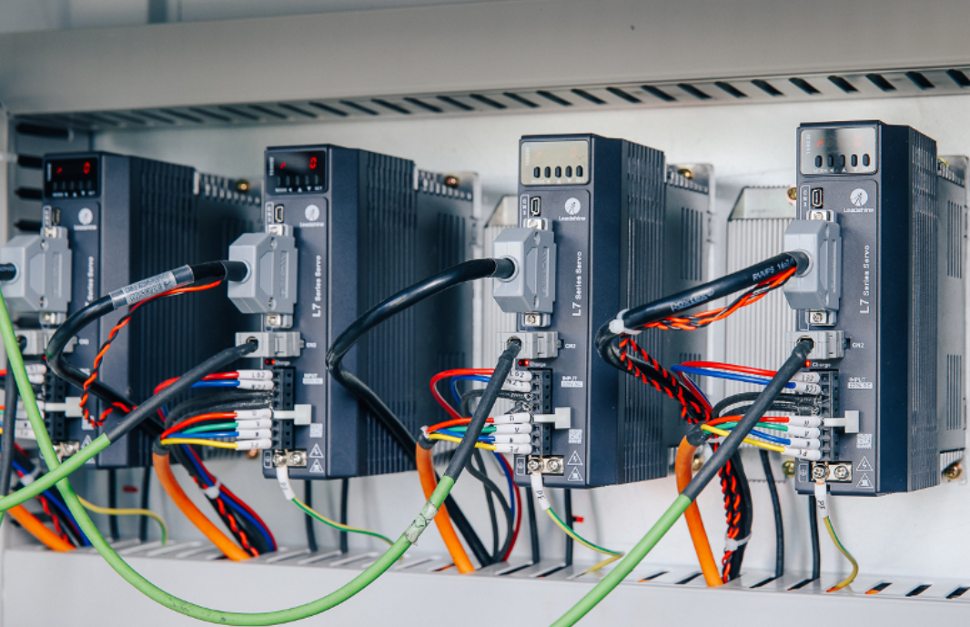

| Тип электродвигателей перемещения | сeрвомоторы |
| Скорость рабочего хода, м/мин | 0 – 25 |
| Скорость холостого хода, м/мин | 0 – 50 |
| Частота вращения шпинделя, об/мин | 0 – 18 000 |
| Мощность шпинделя, кВт | 9 |
| Тип охлаждения шпинделя | воздушное |
| Тип цанги | ER 32 (ISO 30) |
| Посадочный диаметр инструмента, наибольший, мм | 20 |
| Напряжение, В | 380 |
| Частота тока, Гц | 50 |
| Общая установленная мощность, кВт | 18 |
| Длина, мм | 4100 |
| Ширина, мм | 2250 |
| Высота, мм | 1750 |
| Вес, кг | 2500 |
