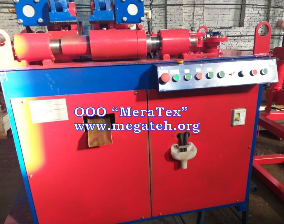

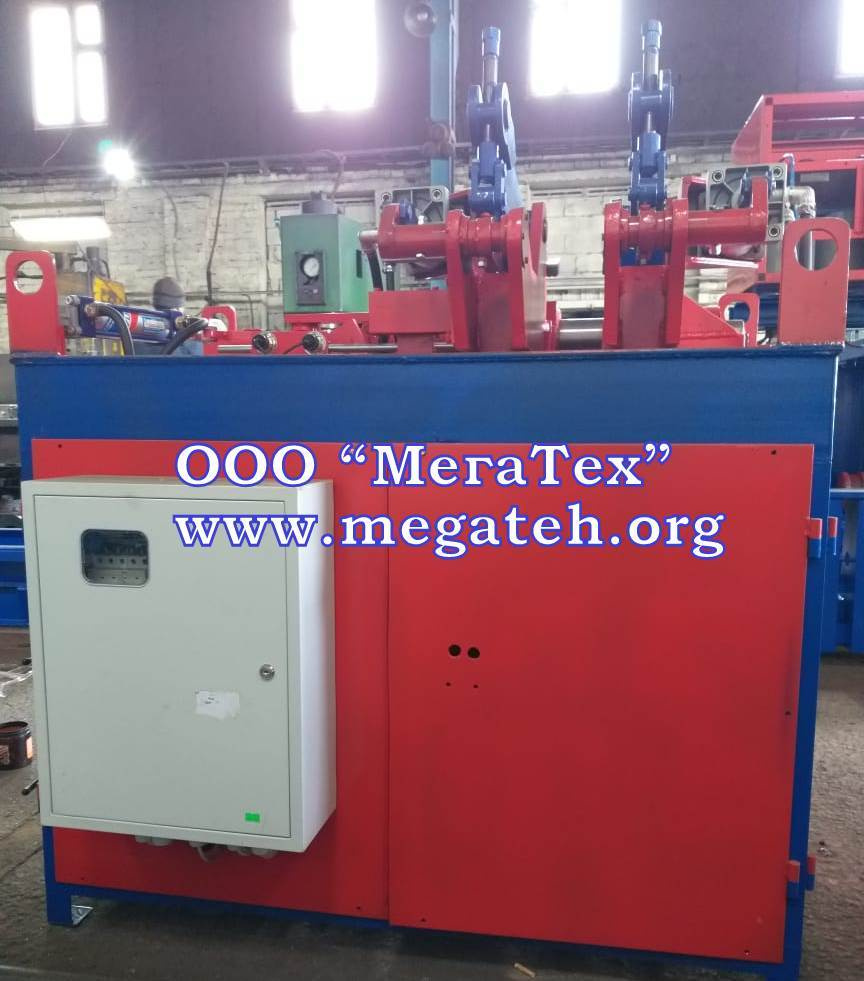

Машина контактной стыковой сварки оплавлением МСО-201 предназначена для стыковой сварки непрерывным оплавлением и оплавлением с предварительным подогревом:
деталей из низкоуглеродистой стали сечением 120 — 1000 мм2;
заготовок инструмента и заготовок строительных конструкций из низколегированной стали, включая арматуру железобетона II и III классов, диаметром до 32 мм включительно.
Технические характеристики:
Страна производства Россия
Питающая сеть 380 В, 50Гц
Наибольшая допустимая длительная мощность, не более 43 кВА
Мощность при ПВ 50% (кВа) 61
Наибольший вторичный ток, кА 45
Усилие осадки, номинальное 2000 даН
Номинальное усилие зажатия не менее 4000 даН
Наибольшая потребляемая мощность при коротком замыкании 310 кВА
Номинальный длительный вторичный ток, не менее 8кА
Вторичное напряжение холостого хода:
- наибольшее, не менее 6,7В
- наименьшее, не менее 3,4В
Наибольшая скорость осадки, не менее 40 мм/с
Скорость оплавления 0,5-5мм/с
Расход охлаждающей воды м³/с. 8,33х10-3
Длительная производительность при сварке стержней сечением 320мм², сварок/ч не менее 140
Габариты (мм. ) 2600х1800х1600
Масса (кг. ) 720
