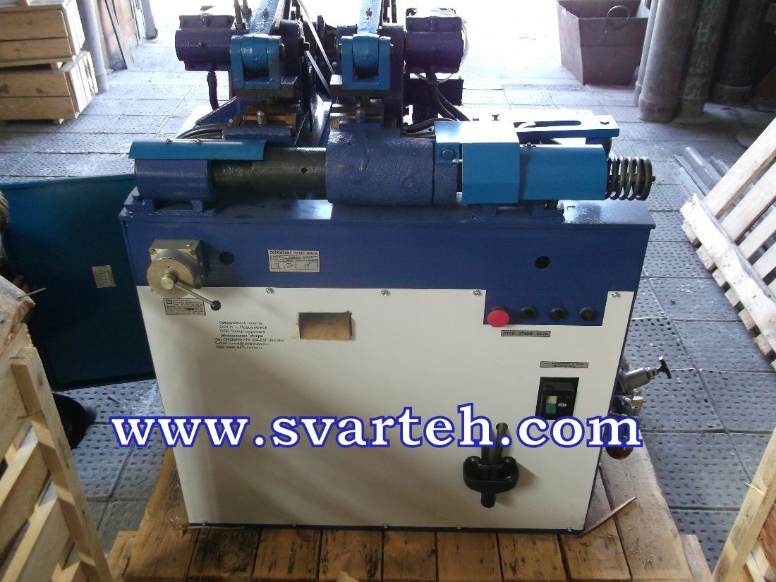

Машина контактной стыковой сварки МСО-606
Обновлено 13.05.2025 69861
Машина стыковой контактной сварки МСО-606 (МС-2008) предназначена для контактной стыковой сварки непрерывным оплавлением и оплавлением с предварительным подогревом изделий из низкоуглеродистых сталей диаметром до 50 мм, а также арматурной стали диаметром до 25 мм класса A-IV,A-V.
Технические характеристики:
Номинальное напряжение питающей сети, Гц/В 380
Наибольший вторичный ток, кА 52±10%
Номинальный длительный вторичный ток 9
Наибольшая мощность при коротком замыкании, кВА 460
Мощность при ПВ=50% 100
Номинальное усилие осадки, кН: при 9,8Мпа (100кгс/см2) при 20Мпа (200кгс/см2)
Привод механизма зажатия осадки пневматический и эл. механический
Свариваемое сечение, мм2:
из низкоуглеродистой стали 100-2000
из низколегированной стали 100-1250
из арматуры стали кл.: АIV, AV 100-500
Расход охлаждающей воды при давлении 0,15Мпа (1,5кгс/см2, л/мин, не менее) 10
Расстояние между контрольными поверхностями токоведущих вкладышей, мм: — меньшее 10
