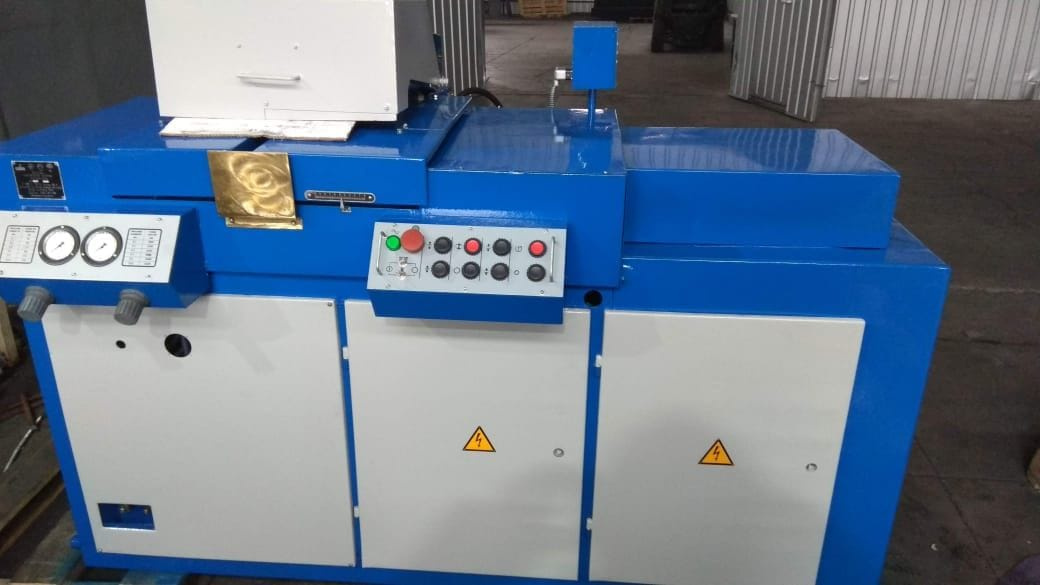

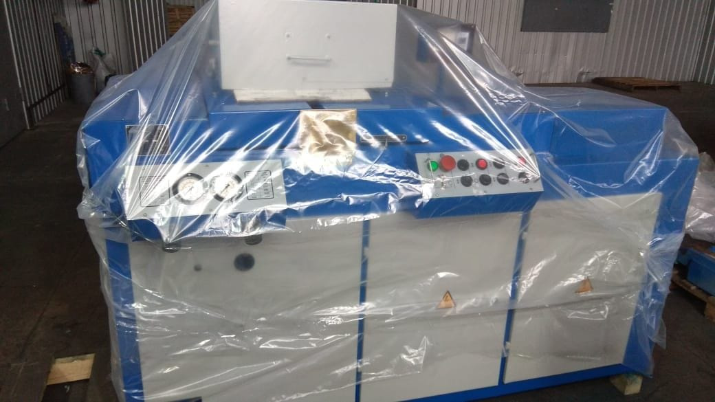

Машина контактной стыковой сварки МСО-606. В наличии. Симферополь
Обновлено 12.04.2024 930880
Машина предназначена для контактной стыковой сварки изделий круглого сечения из низкоуглеродистых и легированных сталей, а также стержней арматуры из стали классов: AI, AV.Машина может быть изготовлена также для других профилей компактного сечения. Диаметр свариваемых изделий, мм 10...40 Номинальное напряжение сети, В 380Частота тока питающей сети, Гц 50Наибольший вторичный ток, кА 52Номинальный длительный вторичный ток, кА 9Наибольшая мощность при коротком замыкании, кВА 460Мощность при ПВ=50%, кВА 100Номинальное усилие осадки при 9,8 МПа, кН 63Привод механизмов зажатия пневматический Привод механизмов осадки эл. МеханическийСвариваемое сечение, мм:- из низкоуглеродистой сталии арматуры класса AI 100 ÷ 2000- из низкоуглеродистой сталии арматуры класса AII 100 ÷ 1250- из арматуры стали классов AIV, AV 100 ÷ 500 Расход охлаждающей воды при давлении 0,15 МПа, л/мин10 Расстояние между контрольными поверхностямии токоведущими вкладышами, мм:- наименьшее 10- наибольшее 90 Масса машины, кг 2400 Габаритные размеры, мм 2050×1240×1380
