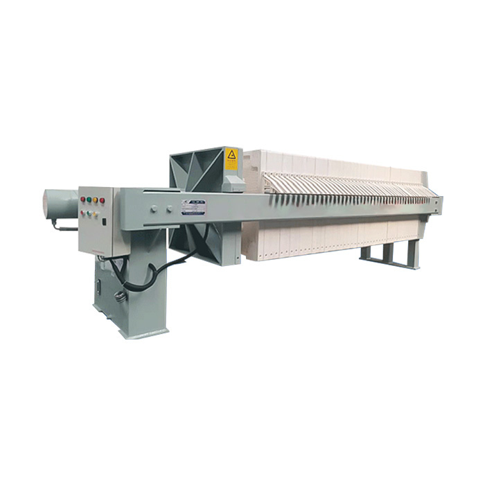

Фильтр-пресс камерный XMY50/870-30u
Обновлено 12.08.2024 423325
  • Модель: XMY50/870-30u
  • Фильтрующая площадь: 50 м²
  • Давление подачи: 0,6 МПа
  • Температура фильтрации: ≤ 60 0С
  • Подвес плит: боковой
  • Общий объём камер: 749 л
  • Количество фильтровальных плит: 39+2
  • Размер фильтровальных плит: 870 х 870 мм
  • Глубина камеры: 30 мм
  • Тип фильтровальных плит: Камерные
  • Материал фильтровальных плит: Reinforced PP
  • Рабочее давление в гидроцилиндре: ≤ 25 МПа
  • Ход гидроцилиндра: 500 мм
  • Диаметр гидроцилиндра: 160 мм
  • Мощность гидравлической станции: 1,5 кВт
  • Тип подачи: Через центральное отверстие
  • Выгрузка фильтрата: Открытая, без промывки кека
  • Габаритные размеры: 4100 х 1300 х 1260 мм
  • Вес: 3250 кг
