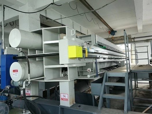

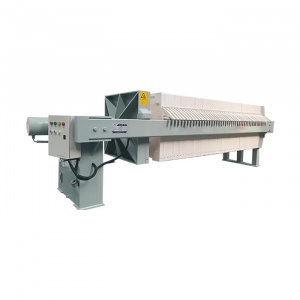

Фильтр-пресс камерный XMYZ250/1250-30U
Обновлено 19.05.2023 534379
  • Модель: XMYZ250/1250-30U
  • Фильтрующая площадь: 250 м²
  • Давление подачи: 0,8 МПа
  • Температура фильтрации: ≤ 80 0С
  • Подвес плит: боковой
  • Общий объём камер: 4350 л
  • Количество фильтровальных плит: 90+1
  • Размер фильтровальных плит: 1250 х 1250 мм
  • Глубина камеры: 30 мм
  • Тип фильтровальных плит: Камерные
  • Материал фильтровальных плит: Reinforced PP
  • Мощность гидравлической станции: 5,5 кВт
  • Диаметр гидроцилиндра: 2 х 300 мм
  • Ход штока: 700 мм
  • Тип подачи: Через центральное отверстие
  • Насос: 50LZ-26, 37 кВт, 100 м³/ч
  • Габаритные размеры: 9325 х 1800 х 1680 мм
  • Вес: 14500 кг
