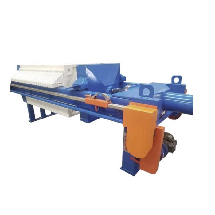

Фильтр-пресс камерный XMYF10/700-30u
Обновлено 23.08.2023 461967
  • Модель: XMYF10/700-30u
  • Фильтрующая площадь: 10 м²
  • Давление подачи: 0,6 МПа
  • Температура фильтрации: ≤ 60°C
  • Подвес плит: боковой
  • Общий объём камер: 149 л
  • Количество фильтровальных плит: 12+1
  • Размер фильтровальных плит: 700 х 700 мм
  • Глубина камеры: 30 мм
  • Тип фильтровальных плит: Камерные
  • Материал фильтровальных плит: Reinforced PP
  • Рабочее давление в гидроцилиндре: ≤ 25 МПа
  • Ход гидроцилиндра: 450 мм
  • Диаметр гидроцилиндра: 150 мм
  • Мощность гидравлической станции: 4 кВт
  • Тип подачи: Через центральное отверстие
  • Выгрузка фильтрата: Закрытая, с промывкой кека
  • Поддон: Автоматический
  • Габаритные размеры: 2670 х 1150 х 1200 мм
  • Вес: 1600 кг
