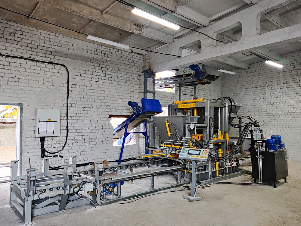

Размер формовочной зоны, мм х мм 1000 х 600Высота формовочной зоны, мм 50...300Цикл формовки, сек30...80Частота колебаний вибростола, Гц 45...85Давление в гидросисте ме, мПа6...12Количество...
Высота формовочной зоны, мм 50 .. .300
Цикл формовки, сек 30.. . 80
Мощность вибростола, кВт 11
Установленная мощность, кВт 16, 5
Частота колебаний вибростола, Гц 45. ..85
Давление в гидросистеме, мПа 6. ..12
Количество формовок за час, шт. 60 . 120
Напряжение питания, В\ Гц 380\50
Объем бункера, куб. м. 1,2
Загрузка матрицы Загрузочный ящик с пассивным ворошителем, привод гидравлический
Подача поддонов Магазином поддонов, привод гидравлический
Система складирования поддонов Гидроподъемник
Режим работы Полуавтоматический
Длина, мм 8 450
Характеристики установкиРазмер формовочной зоны, мм х мм1000 х 600Высота формовочной зоны, мм50...300Цикл формовки, сек30...80Мощность вибростола, кВт11Общая установленная мощность, кВт16,5Частота...
Характеристики установкиРазмер формовочной зоны, мм х мм1000 х 600Высота формо вочной зоны, мм50...300Цикл формовки, сек30...80Мощность вибростола, кВт11Общая установленная мощность, кВт16,5
Назначением вибропресса «МАКСИМАЛ» является получение разнообразных строительных изделий из жёстких бетонных смесей методом полусухого вибропрессования. Состав технологического оборудования...
