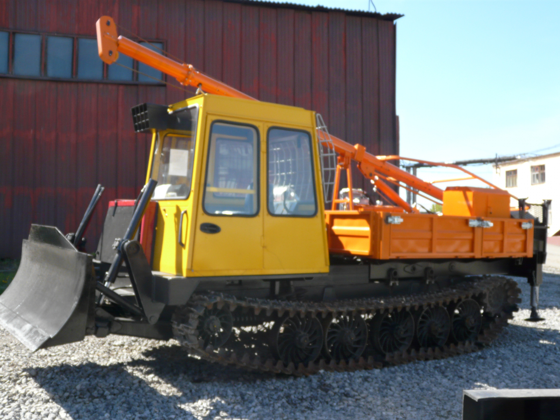

Бурильно-крановая машина БМ-534 представляет собой буровой агрегат в комплекте с крановым оборудованием грузоподъемностью до 2 т, монтируемый на шасси трактора МТЧ-4. Эта модель находит применение в условиях сложного ландшафта и труднодоступных местах.
Преимущества
Высокая техническая производительность в сравнении с аналогами.
Оригинальная конструкция мачты буровой установки.
Технические характеристики БКМ-534
  • Глубина бурения - 5 м
  • Диаметр бурения - 0.36, 0.50, 0.63, 0.80 м
  • Грузоподъемность кранового оборудования - 2000 кг
  • Максимальная высота подъема крюка - 8 м
  • Угол бурения - 80-95
  • Техническая производительность при бурении скважины на всю глубину и установки в нее опоры - 10 шт/час
  • Максимальный крутящий момент на бурильном инструменте - 4900 Нм
  • Габаритные размеры в транспортном положении, мм
  • длина - 7600 / 7900
  • ширина - 2790 / 2800
  • высота - 3380 / 3000
  • Габаритные размеры в рабочем положении, мм
  • длина - 7105 / 7800
  • высота - 8650 / 7700
  • Масса общая - 15250 / 17600 кг
