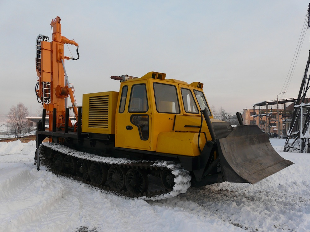

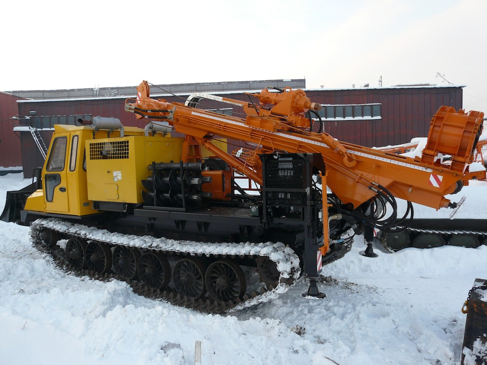

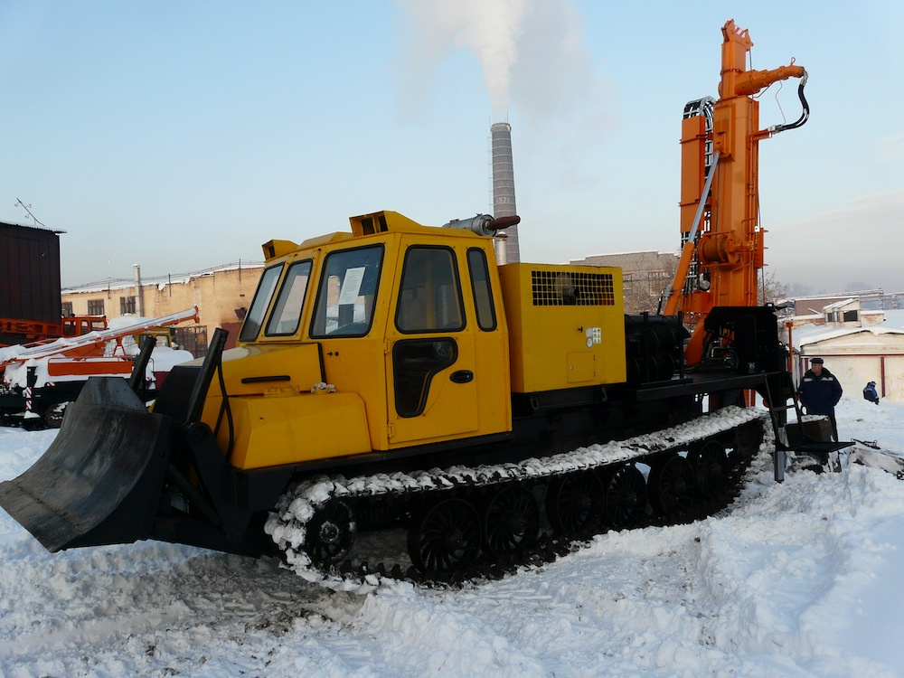

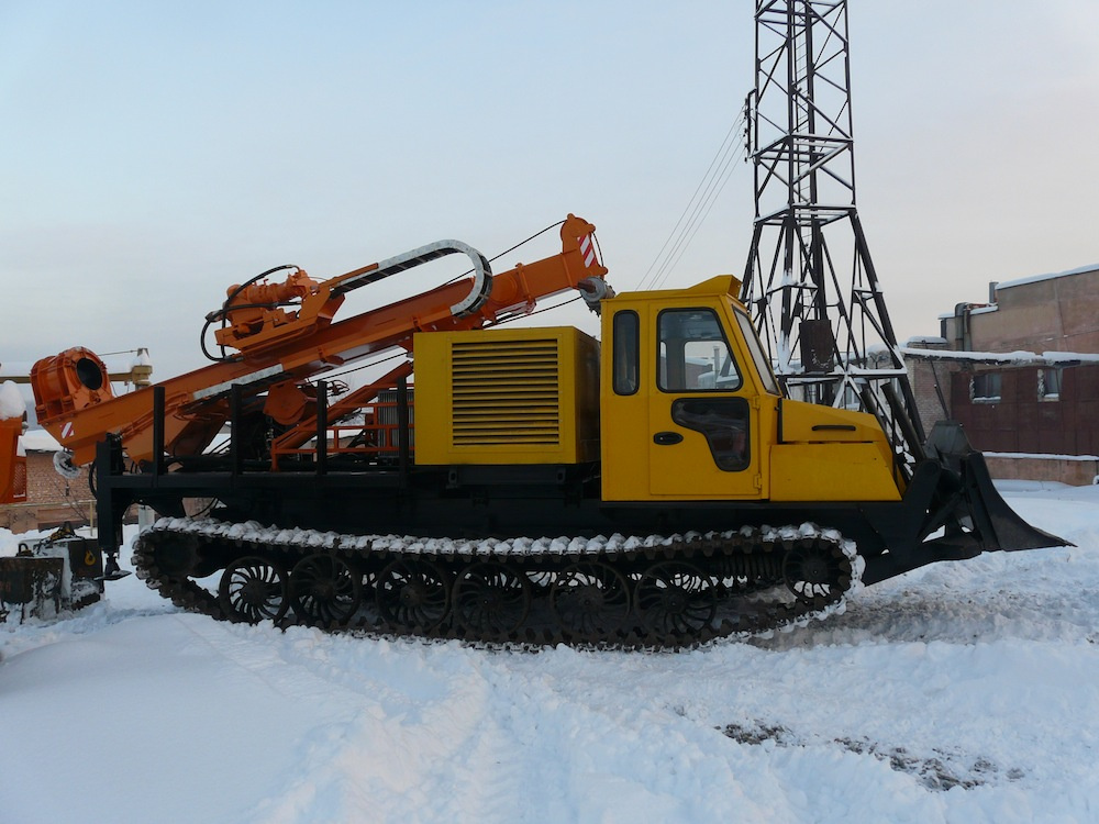

Бурильная шнековая машина МБШ-539 предназначена для бурения скважин диаметром 800 мм в грунтах I-IV категорий для опор линий электропередачи. Использование шасси МТЧ-4 или ТЛ-5АЛМ позволяет эксплуатировать машину в труднопроходимых местах при неблагоприятных почвенноклиматических условиях.
МБШ-539 также может использоваться в промышленном и гражданском строительстве для бурения скважин под свайные фундаменты. Механизм подачи состоит из двух гидроцилиндров и тросового полиспаста и обеспечивает подачу и выем бурового инструмента. Защитный раструб предохраняет устье скважины от засыпки (в процессе бурения) и очищает от грунта (после завершения бурения) при переводе мачты в транспортное положение.
