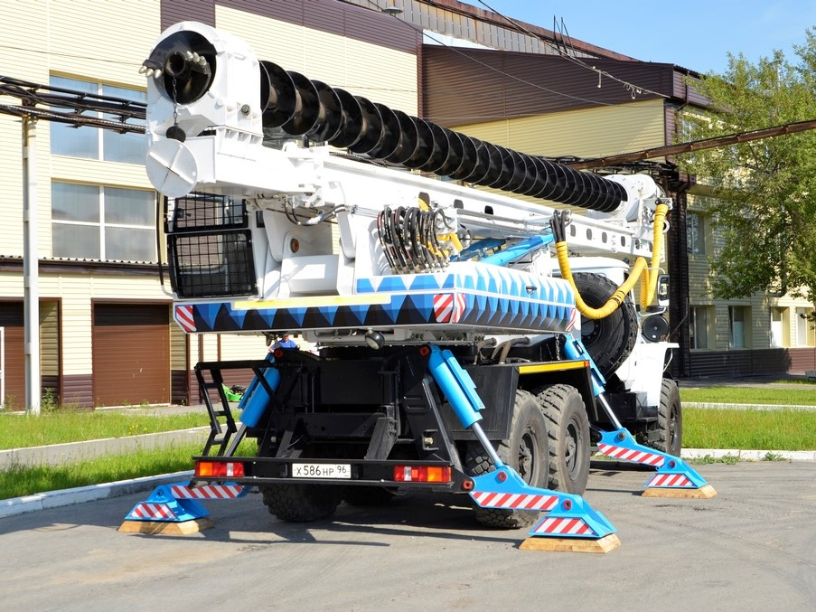

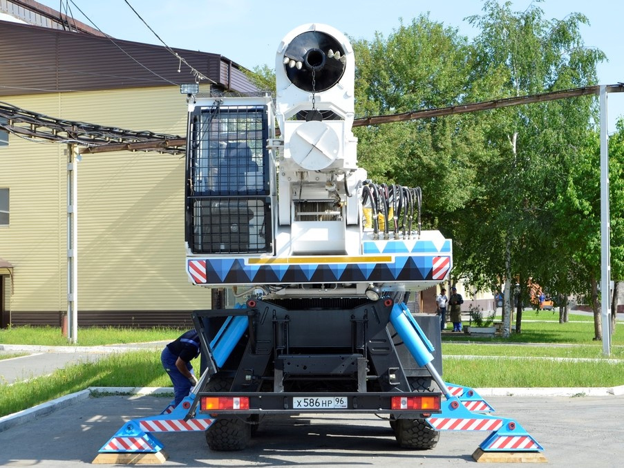

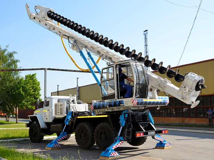

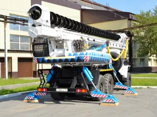

Бурильно-шнековая машина МБШ-812
Обновлено 01.10.2024 445105
Бурильно-шнековые машины МБШ-812 предназначены для бурения скважин под столбы, опоры ЛЭП и свайные фундаменты в немерзлых, с сезонным промерзанием и вечномерзлых грунтах, а также высоконасыщенных влагой, с наличием плывунов и линз.
Технические особенности:
Оригинальная конструкция механизма непрерывной подачи бурильного инструмента.
Доступность всех узлов для обслуживания.
Полностью гидравлический привод.
Конструкция мачты из стали S 700 европейского производителя.
Модульная конструкция платформы бурильного оборудования.
Грузовая лебедка, расположенная на вращателе, облегчающая установку шнеков.
Уникальная конструкция аутригеров, обеспечивающая компактность в транспортном положении и устойчивость при бурении.
Технические характеристики:
Базовое шасси - УРАЛ-4320
Глубина бурения (не более) - 8 м (непрерывным шнеком) \ 40 м (с наращиванием шнеков)
Диаметр бурения (не более) - 800 мм
Тип привода вращения - гидравлический
Крутящий момент вращателя - 62000 Н*м
Продольный ход вращателя - 7,2 м
Угол бурения - 88-92°
Частота вращения бурильного инструмента - 11-83 об/мин
Осевая нагрузка при заглублении - 104 кН
Осевая нагрузка при выглублении - 153 кН
Угол поворота мачты в плане - 260°
Продольное перемещение мачты (не более) - 0,8 м
Тип привода кранового оборудования - гидравлический
Грузоподъемность лебедки - 3000 кг (основная) / 1500 кг (дополнительная)
Удельный контрольный расход топлива в режиме бурения - 17 л/ч
