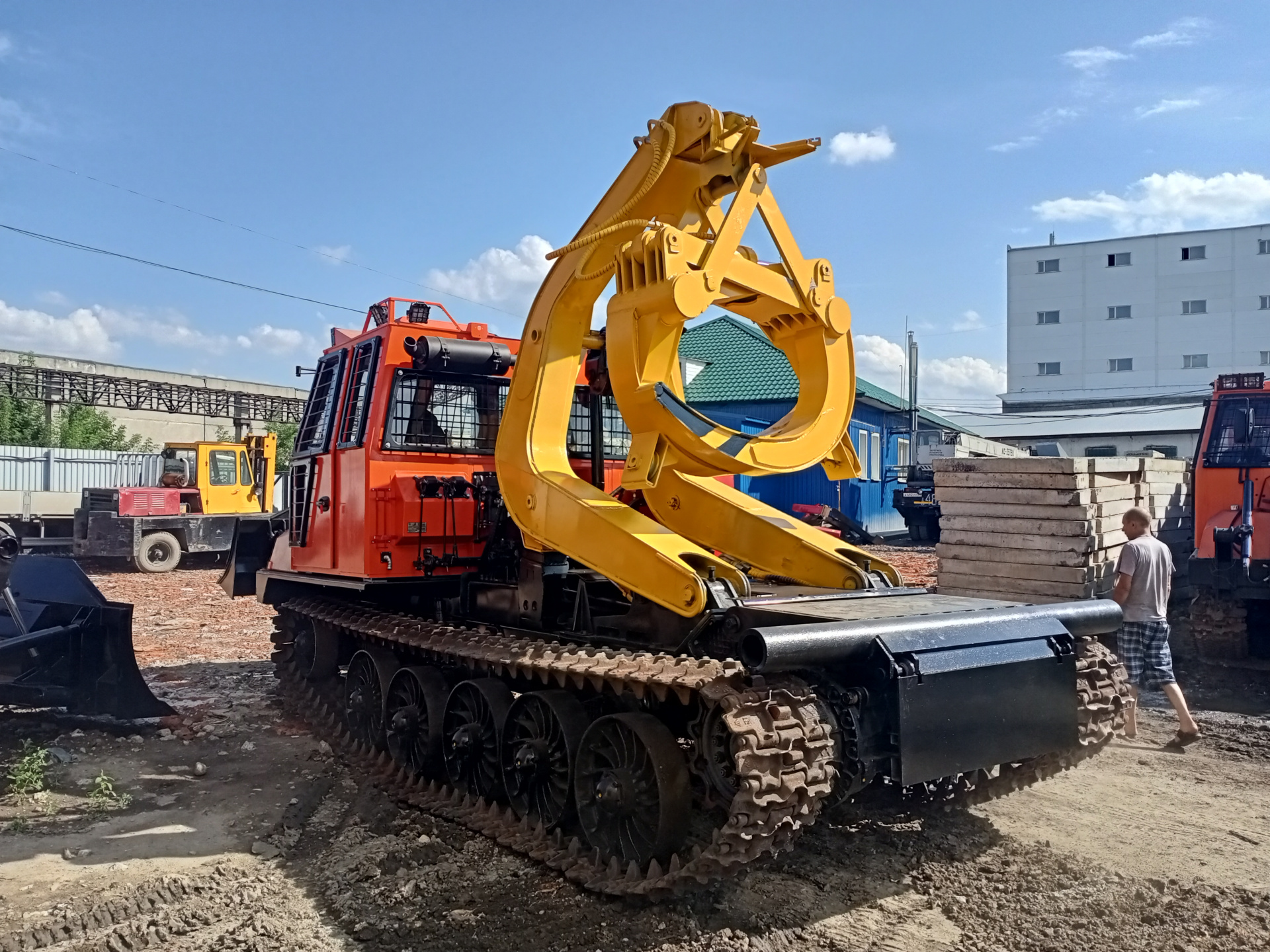

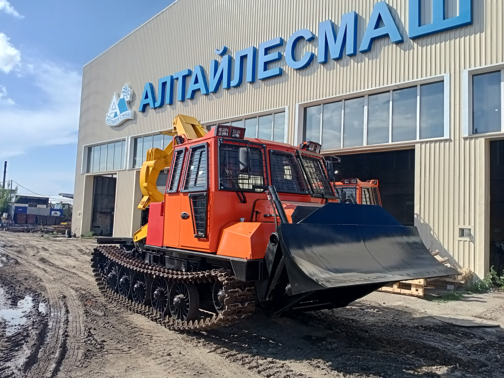

Машина энергетическая самоходная для бесчокерной трелевки леса СЭМ-4 (первое исполнение) предназначена для сбора поваленных деревьев (хлыстов) и трелевки их на лесопогрузочный пункт, а также для...

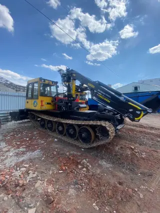

ООО «Специальное Снабжение»СЭМ-4 (второе исполнение) — машина энергетическая самоходная предназначена для подбора пачек деревьев объемом до 10 м3, сформированных валочно-пакетирующими машинами, и трелевки их на лесозаготовительных предприятиях с равнинным и холмистым рельефом местности.
Машина может производить ряд вспомогательных работ: выравнивание торцов комлей хлыстов на погрузочной площадке, поперечное перемещение деревьев с целью подачи их в зону работы сучкорезной машины толкателем или отвозку в захвате.
Навесное оборудование, состоящее из стрелы, захвата, механизма привода захвата, гидросистемы и защитных устройств, смонтировано на шасси машины гусеничной.
Технические характеристики:
Базовый трактор- МТЧ-4 / ТЛ-5АЛМ-01;
Тяговый класс - 4;
Двигатель - А-01МРСИ;
Производитель - «АМЗ»;
Мощность эксплуатационная, кВт (л.с.) - 95,5 (130);
Объем трелюемой пачки, м3 - 10,0;
Площадь зева захвата максимальная, м2 - 1,8;
Расстояние от оси ведущей звездочки до плоскости захвата в положении подбора пачки, мм - 1720;
Расстояние между концами челюстей в раскрытом положении, м - 3,2;
Тяговое усилие лебёдки, кН - 140;
Производительность при среднем расстоянии трелёвки 300 м, м3/ч - 26,6;
Дополнительные опции:
двигатель - А-01МРСИ
зеркало заднего вида (для базы МТЧ-4)
стеклопакет
аварийно-вентиляционный люк
упряжная скоба

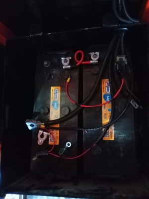

гусеница*: 500 /600 (при выборе данной опции, нужно учитывать, что транспортный габарит становится не стандартный)
Дополнительные опции для эксплуатации при низких температурах:

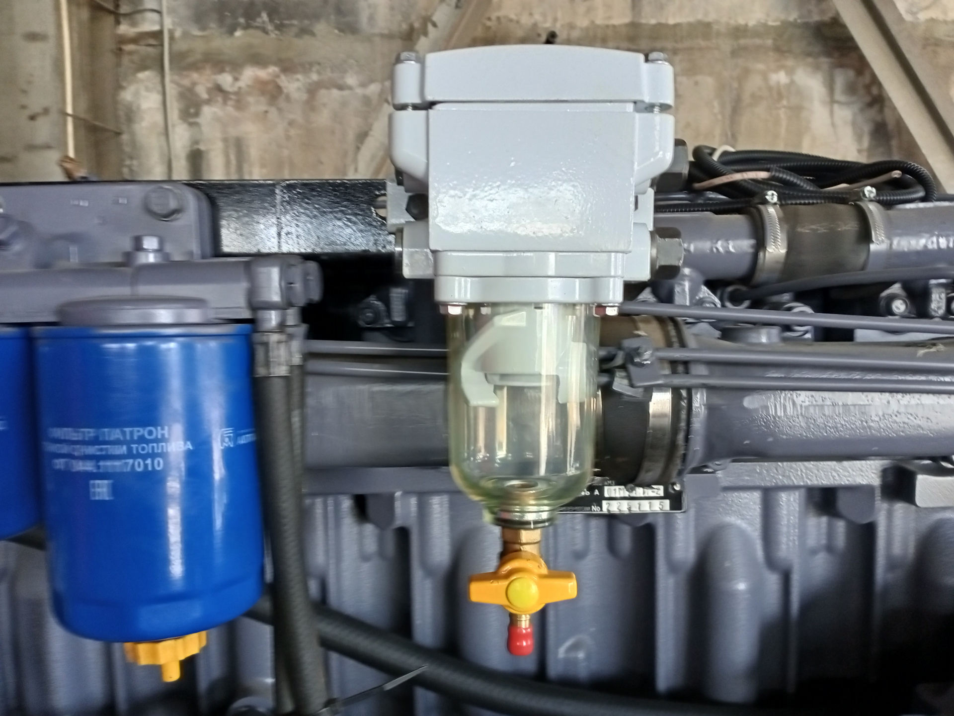

подогреватель топливопроводов Termoline
подогреватель топливных фильтров (для двигателя А-01)
функция антиобледенения стекл
термокейсы, АКБ
пластины подогрева АКБ
масла и смазки для эксплуатации при низких температурах
РВД для низких температур:

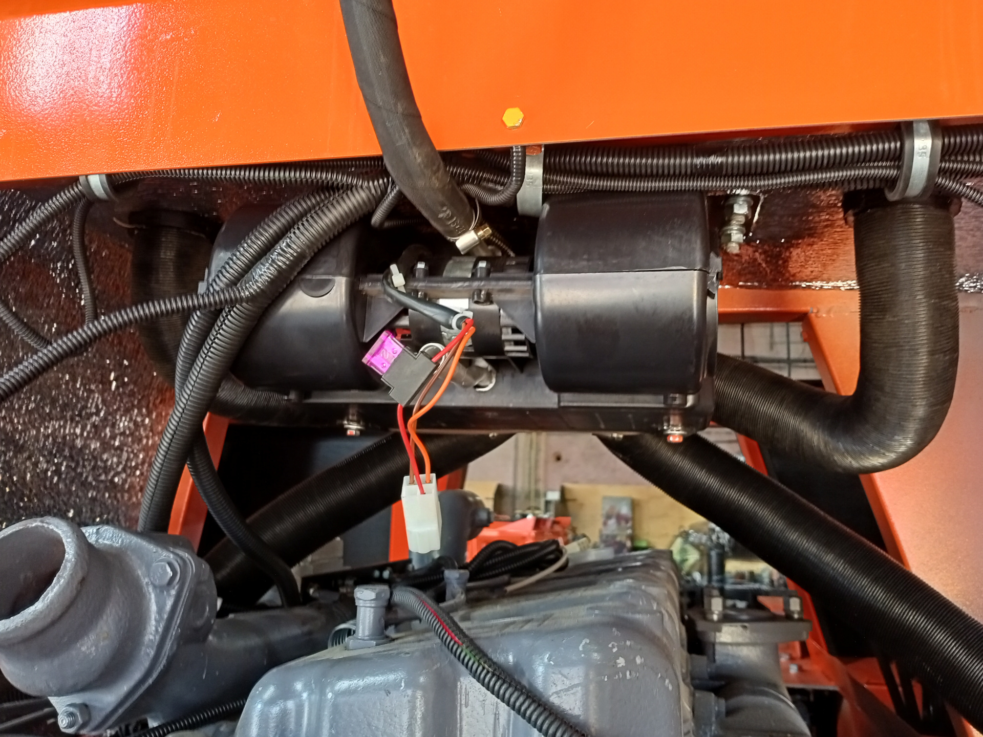

- отопитель салона Zenith 8000 (для базы МТЧ-4)
- кондиционер
- система автоматического пожаротушения
- прибор спутникового мониторинга
- расхода топлива
- камера
- преобразователь напряжения
Конфигурация:
Шасси базовое
- ТЛ-5АЛМ-01
- МТЧ-4
Переднее навесное оборудование

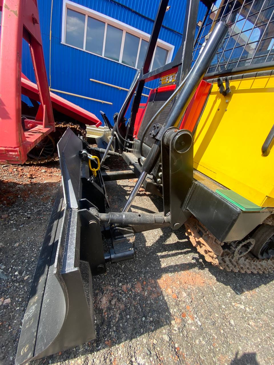

- Отвал бульдозерный
- Толкатель (только для МТЧ-4)
Технологическое оборудование: дугообразная стрела, клещевой захват.
✆ Звоните прямо сейчас, для более подробной консультации!
