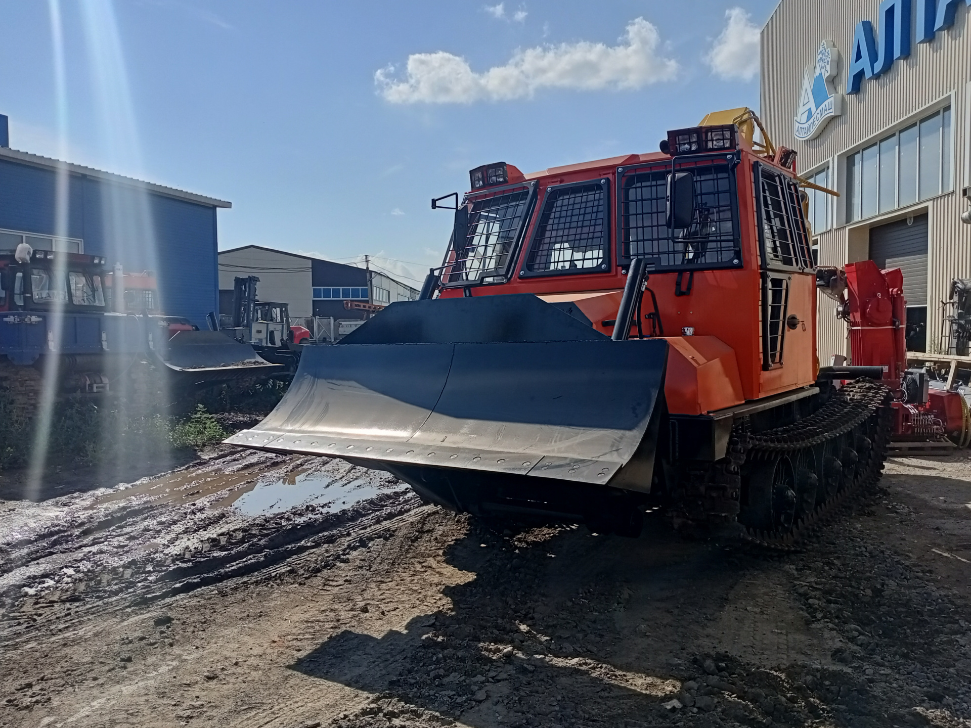

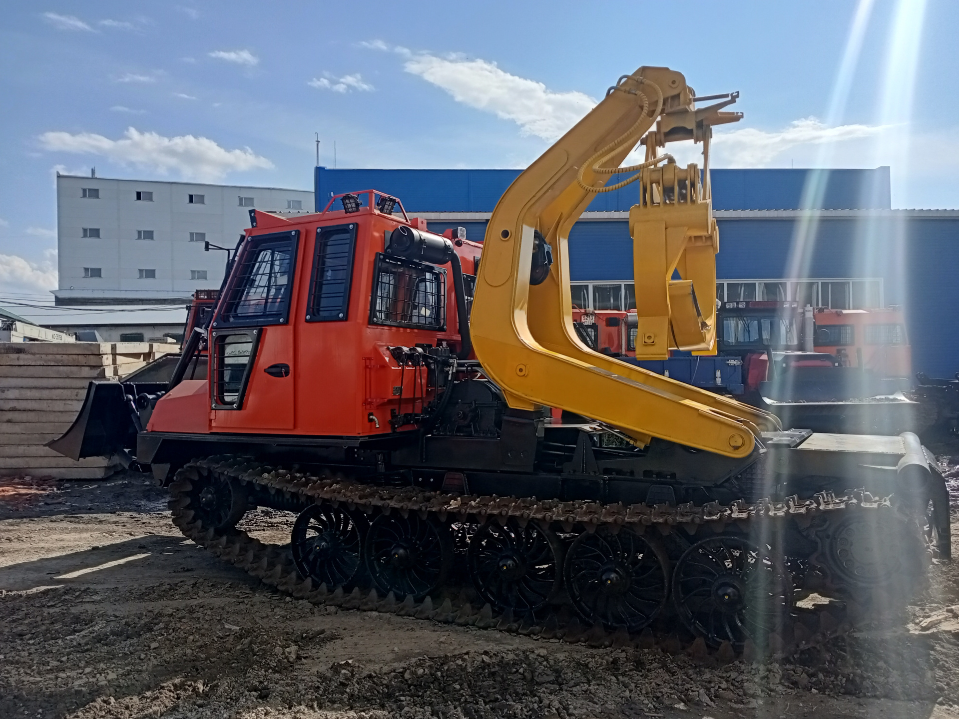

СЭМ-4 (второе исполнение) — машина энергетическая самоходная предназначена для подбора пачек деревьев объемом до 10 м3, сформированных валочно-пакетирующими машинами, и трелевки их на лесозаготовительных предприятиях с равнинным и холмистым рельефом местности.
Машина может производить ряд вспомогательных работ: выравнивание торцов комлей хлыстов на погрузочной площадке, поперечное перемещение деревьев с целью подачи их в зону работы сучкорезной машины толкателем или отвозку в захвате.
Навесное оборудование, состоящее из стрелы, захвата, механизма привода захвата, гидросистемы и защитных устройств, смонтировано на шасси машины гусеничной.

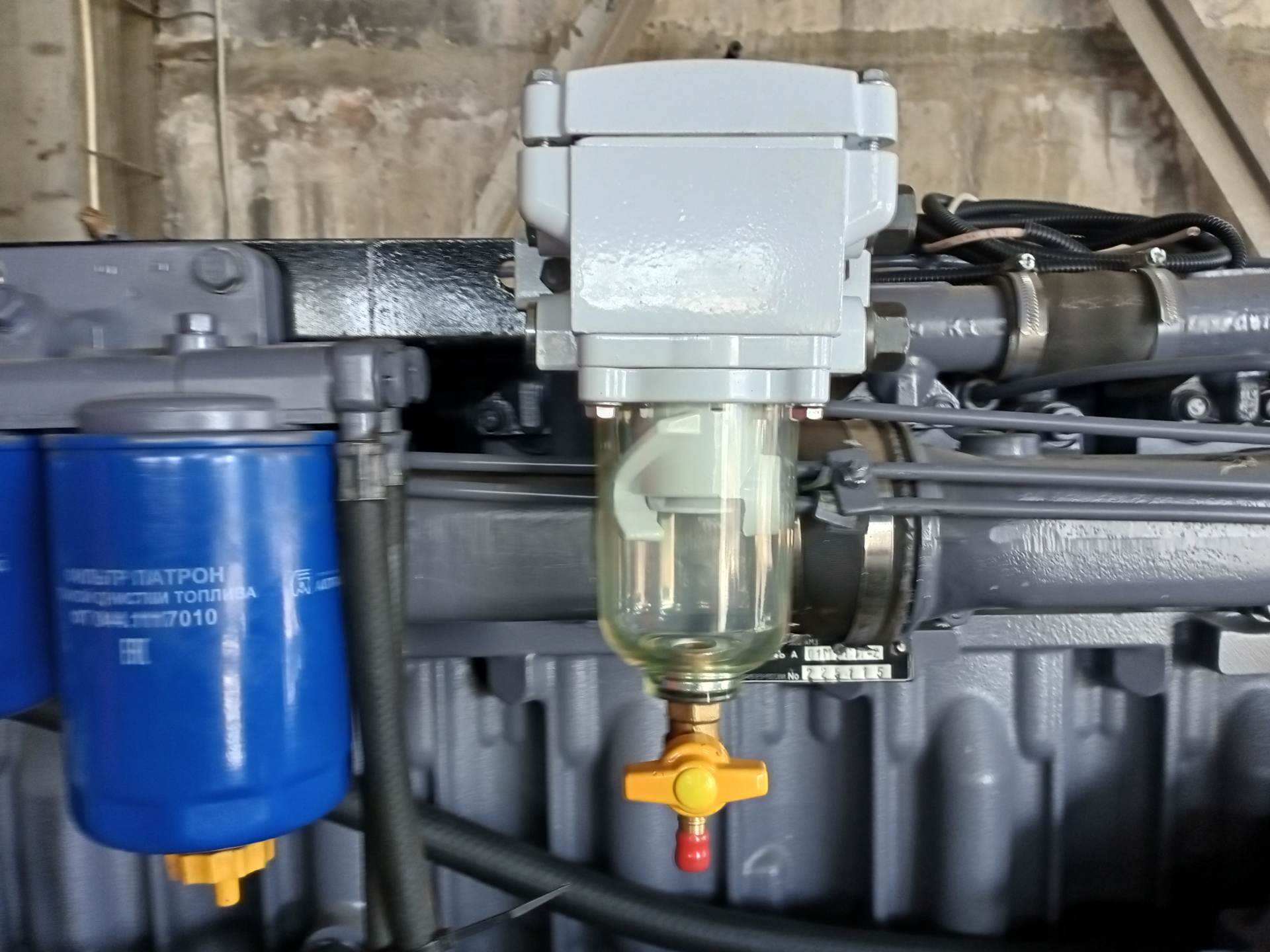

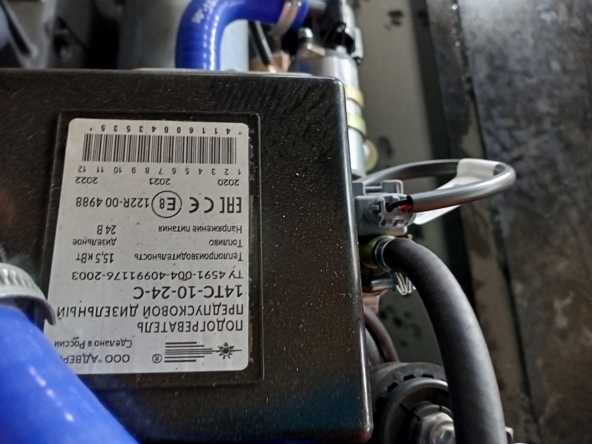

подогреватель топливопроводов Termoline
подогреватель топливных фильтров (для двигателя А-01)

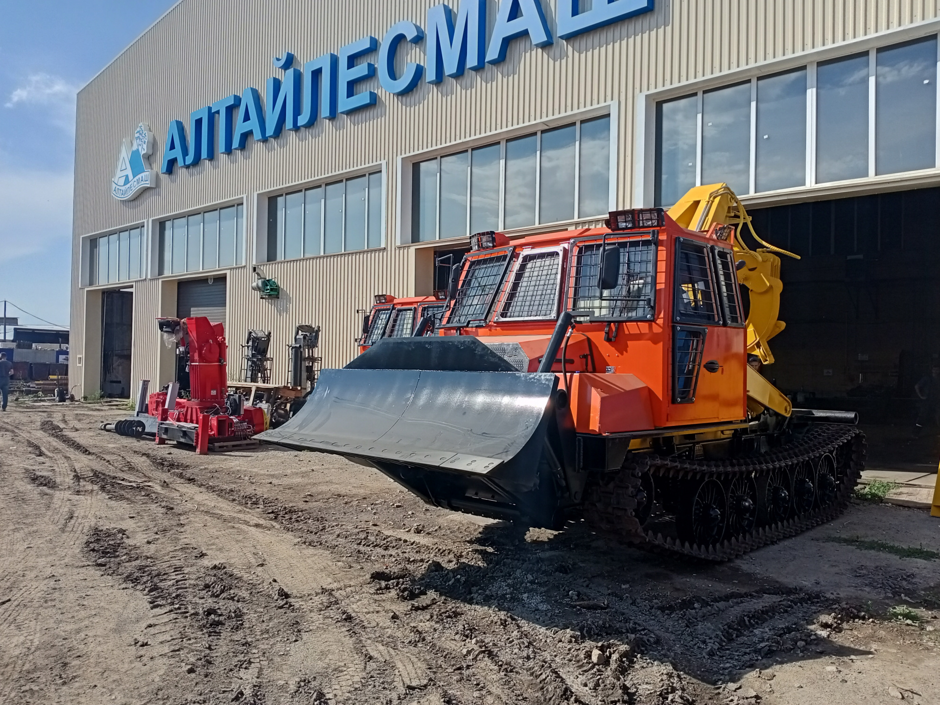

- Отвал бульдозерный
- Толкатель (только для МТЧ-4)
Технологическое оборудование: дугообразная стрела, клещевой захват.
