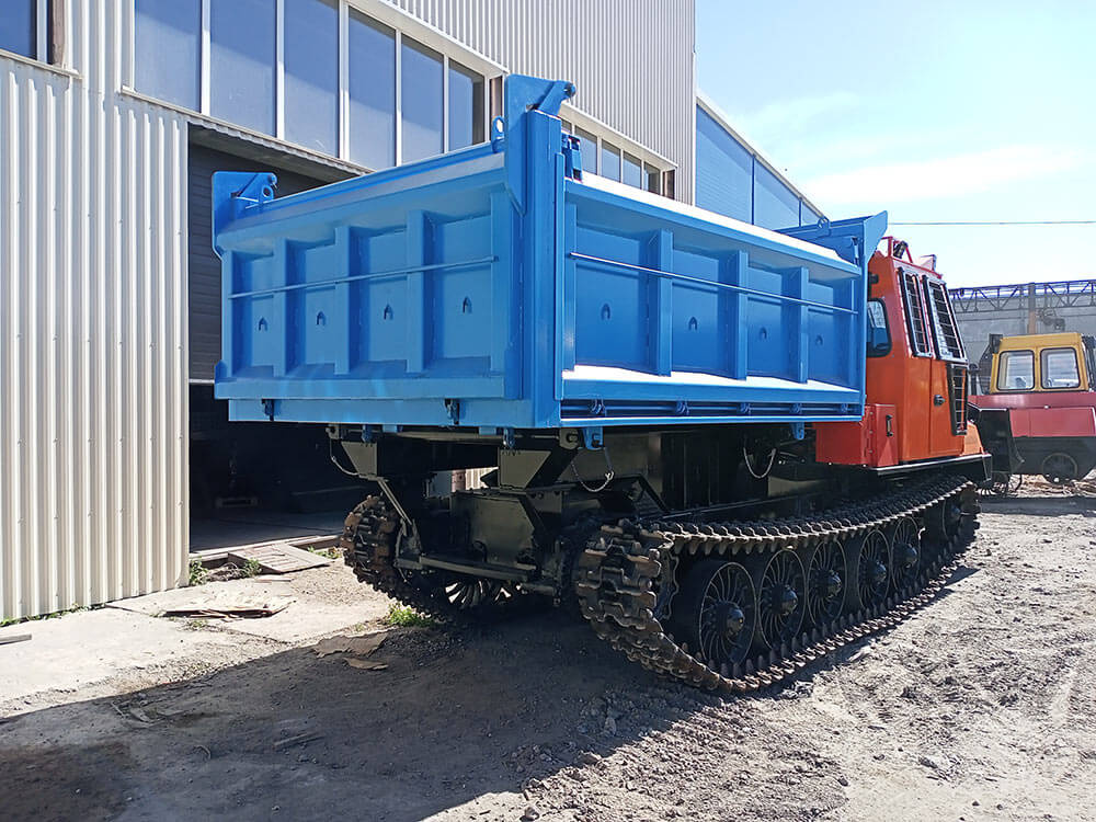

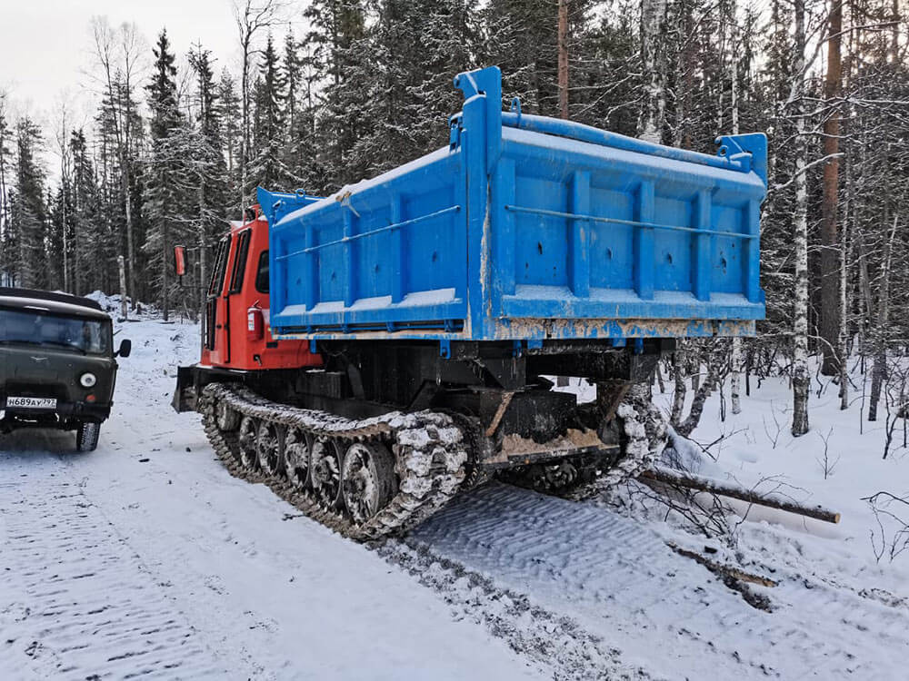

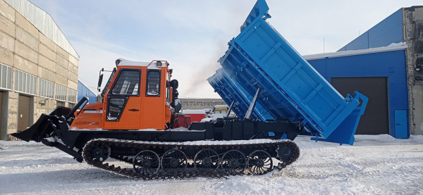

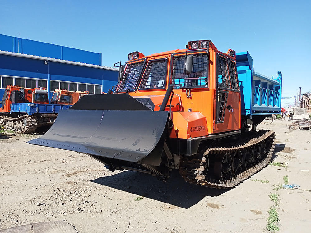

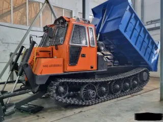

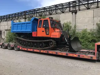

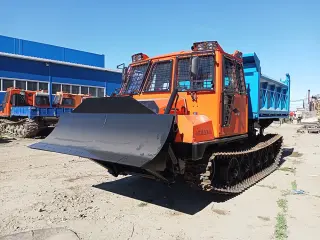

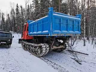

Гусеничный самосвал тл-5алм
Обновлено 01.10.2024 426286
Гусеничные самосвалы обладают чрезвычайно высокой проходимостью. Они разработаны для эксплуатации в условиях бездорожья, недоступного даже лучшим колесным вездеходам. За счет малого удельного давления на грунт, машина работает в песке, в снегу, в непролазной грязи, в трясине болота. Она легко передвигается по заболоченным рекам, по пустынной и горной местности.
Гусеничные самосвалы широко используются:
  • для обеспечения работ, транспортировки людей или грузов в условиях бездорожья, в том числе в Северных и Арктических широтах, в тундре и заболоченной местности;
  • на строительстве трубопроводов и ЛЭП;
  • для экологической реабилитации в труднодоступных регионах;
  • для бурения скважин, установки столбов и свай;
  • для транспортировки грунта при строительстве дамб и других видов работ.
Конфигурация шасси:
  • МТЧ-4
  • ТЛ-5АЛМ-01
Защитные решетки
  • Решетки передние
  • Решетки боковые
  • Решетки задние
  • Зеркала боковые (установка возможна только с передними решетками на ТЛ-5АЛМ-01)

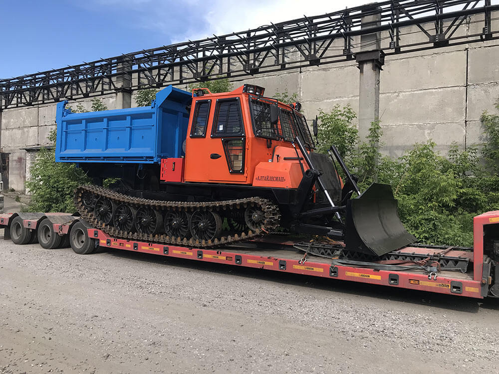

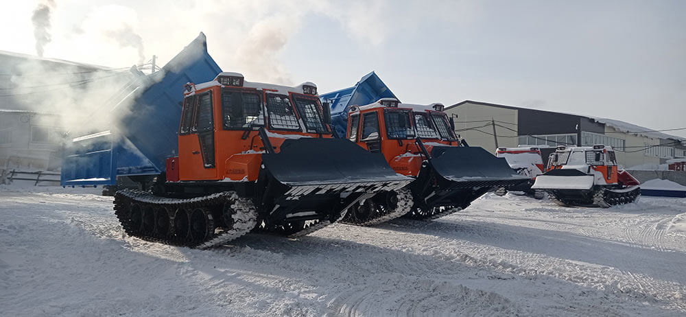

Переднее навесное оборудование
  • Отвал бульдозерный
  • Толкатель (только для МТЧ-4)
Технологическое оборудование

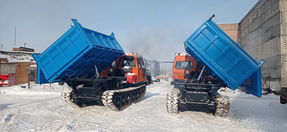

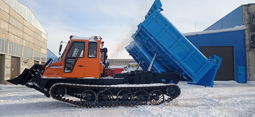

  • Самосвальная платформа (направление разгрузки: 3-х сторонняя)
  • Самосвальная платформа (направление разгрузки: назад)
Технические данные платформы
  • Объем - 8 м3
  • угол подъема платформы - 50 град
  • грузоподъемность - 14 т
  • направление разгрузки: 3-х сторонняя; назад
Технические характеристики:
  • Тяговый класс - 4;
  • Габаритные размеры машины, мм:
    – длина - 7865±100 / 7630 ±100
    – ширина - 2550 ± 20 / 2760± 20
    – высота - 3055 ± 50;
  • Дорожный просвет, мм - 535± 15;
  • Ширина гусеницы, мм - 500/550/600;
  • Масса, кг: конструкционная - 17080± 3,5% / 15640± 3,5%4; эксплуатационная - 17520± 3,5% / 16080± 3,5%;
  • Количество цилиндров - 8;
  • Рабочий объем цилиндров, л - 14,86;
  • Мощность эксплуатационная, кВт (л.с.) - 132,0 (180);
  • Тип системы охлаждения - жидкостная, с принудительной циркуляцией;
  • Подвеска - независимая, рычажно-балансирная с шестью каретками, все каретки подрессоренные;
  • Трансмиссия - механическая с ленточными тормозами;
  • Коробка передач - 4-ступенчатая с подвижными шестернями;
  • Муфта сцепления (установлена на дизеле) - двухдисковая постоянно замкнутого типа с гасителем крутильных колебаний;
  • Число передач: переднего хода (с реверс-редуктором) - 4(8); заднего хода (с реверс-редуктором) -1(4);
  • Диапазон скоростей, км/ч: 2,28...12,79;
  • Механизм поворота - планетарный, сдвоенный, одноступенчатый с двумя сухими ленточными планетарными и двумя остановочными тормозами;
  • Кабина - трехместная, цельнометаллическая, каркасная, шумовиброизолированная;
  • Электросистема: напряжение сети, В - 24; аккумуляторная батарея - наличие;
  • Гидравлическая система - С двумя гидронасосами и двумя гидравлическими баками;
  • Номинальная объемная подача гидронасоса, л/мин* - 24,5; 56;
  • Распределитель - трехсекционный;
  • Гидроусилители управления - следящего действия по перемещению;
  • Объем масляного бака, л - 20/ 80 / 100;
  • Объем топливного бака, л - 320.
