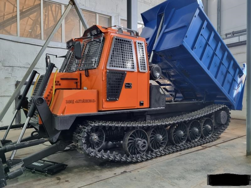

Гусеничный самосвал ТЛ-5АЛМ-01
Полностью на Гидростатической трансмиссии, управление на джойстиках.
Мощность двигателя 315 л.с. Машина ТЛ-5АЛМ-01 в комплектации (10 опорных катков, Полноценная 2 местная кабина, предпусковой жидкостный подогреватель, автономный отопитель, гусеница – 500 мм, фильтр очистки дизтоплива типа Сепар, термокейсы, АКБ-190, Пакет СЕВЕР, Самосвальное оборудование 11 кубических метров с подпгревом. г/п до 15 тонн. Отвал Бульдозерное оборудование, )
Удельный расход топлива (двигатель А-01 МРСИ), г/кВт* 227 (погрешность 15)
Тип двигателя дизельный, 6-цилиндровый, рядный, четырехтактный
Ход поршня, см 14
Диаметр цилиндра, см 13
Тип подвески полужесткая, с балансирно-рычажным механизмом
Трансмиссия Механическая / Гидравлическая
Давление на грунт (удельное), кПа 33
Предельный угол подъема, преодолеваемый трактором, рад (град) 44(25)
Макс. высота преодолеваемого препятствия, м 0,6
Максимальная глубина преодолеваемого брода, м 0,8
Ширина гусеницы, мм 500
Число гусеничных звеньев, шт 69
Шаг 1го звена, см 15
База трактора , м 2,88
Габаритные размеры, мм:.
ширина 2550
длина 7200
высота 2957
Размер колеи, м 2,0
Число опорных катков 5+5
Дорожный просвет, мм 537
Число передач:. Вперед 8
Число передач:. Назад 4
Скорость от 0,2 до 14 км/ч
Ёмкость топливного бака, л 200
Вместимость бака гидравлической жидкости, л. 160
длина 7700
ширина 2550 мм
высота 3150
добавлено:
Масса конструкционная 16980 кг
Масса эксплуатационная 17500 кг
