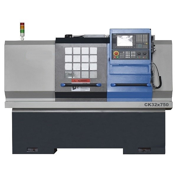

Продается новый токарный станок с ЧПУ мод. CK 32x750 с горизонтальной станиной, производство КНР, со склада в Москве:
Краткие характеристики:
  • Ø обработки 360 мм
  • Расстояние между центрами 750 мм
  • Мощность двигателя 5,5 кВт
  • Система ЧПУ Siemens/Fanuc
  • Тип направляющих Качения
  • Вес 1650 кг

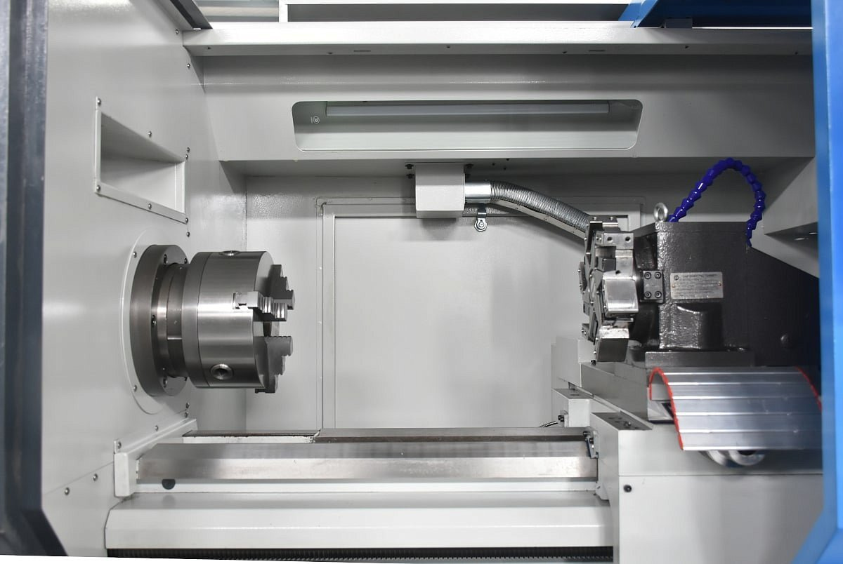

Шпиндель:
  • Диаметр отверстия в шпинделе, мм 60
  • Торец шпинделя А2-6
  • Конус шпинделя MT6
  • Патрон, мм 200
  • Скорость вращения 150 - 2500 об/мин

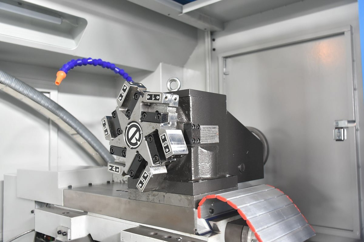

  • Тип установки инструмента, мм 4-х позиционный резцедержатель
  • Размер инструмента, мм 20 x 20

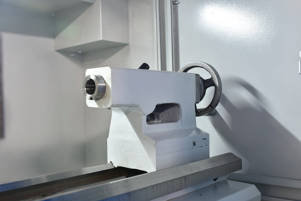

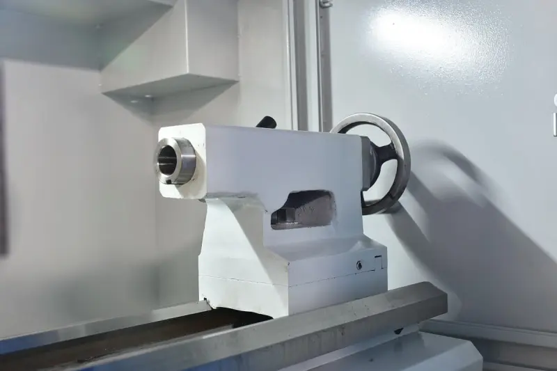

  • Задняя бабка Ручная
  • Максимальное перемещение, мм 110
  • Конус МТ4
