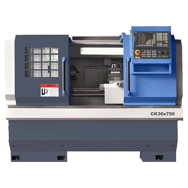

Продается новый токарный станок с ЧПУ мод. CK 36x750 с горизонтальной станиной, производство КНР, со склада в Москве:
Краткие характеристики:
  • Ø обработки 360 мм
  • Расстояние между центрами 750 мм
  • Мощность двигателя 5,5 кВт
  • Система ЧПУ Siemens/Fanuc
  • Тип направляющих Скольжения
  • Вес 1700 кг
Технические характеристики CK 36x750
Габариты обрабатываемых деталей:
  • Макс. диаметр обработки над станиной, мм 360
  • Макс. диаметр обработки над суппортом, мм 190
  • Расстояние между центрами, мм 750
Станина и направляющие:
  • Тип станины Монолитная станина из чугуна
  • Твердость направляющих станины HRC 50
  • Ширина станины, мм 330
  • Направляющие по оси Z Скольжения
  • Направляющие по оси Х Скольжения
Система управления и сервоприводы:
  • Стойка управления Siemens 808D Advanced
  • Серводвигатели Siemens

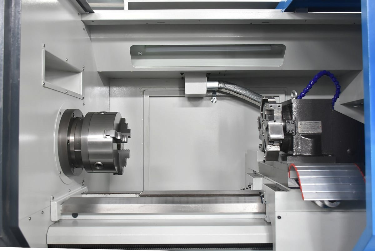

Шпиндель:
  • Диаметр отверстия в шпинделе, мм 60
  • Торец шпинделя А2-6
  • Конус шпинделя MT6
  • Патрон, мм 200
  • Скорость вращения 150 - 2500 об/мин
Перемещение и скорость подачи:
  • Ход по оси Х, мм 250
  • Ход по оси Z, мм 750
  • Х,Z ускоренная подача , м/мин 6/8

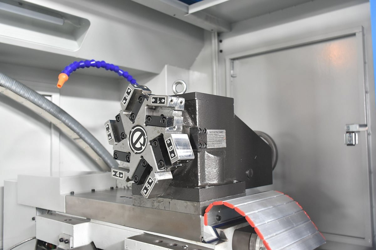

Инструмент:
  • Тип установки инструмента, мм 4-х позиционный резцедержатель
  • Количество устанавливаемого инструмента 4
  • Размер инструмента, мм 20 x 20

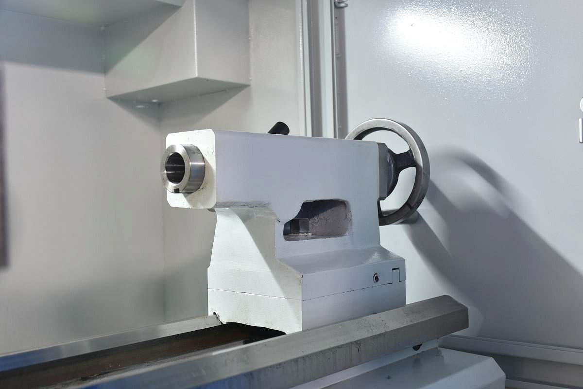

  • Задняя бабка Ручная
  • Максимальное перемещение, мм 120
  • Конус МТ4
Двигатель:
  • Мощность шпинделя, кВт 5,5
  • Мощность системы охлаждения, Вт 120
Габаритные размеры:
  • Длина, мм 2050
  • Ширина, мм 1400
  • Высота, мм 1680
  • Вес, кг 1500
