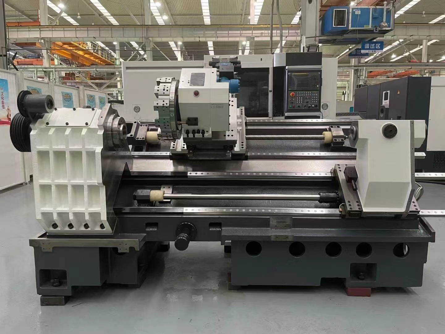

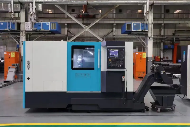

Общая потребляемая мощность 30 кВт 380 В ~50 Гц
Мощность двигателя шпинделя (продолжительно / 30 мин) 11 / 15 кВт
Система управления
Система ЧПУ Fanuc 0i ТF Plus
Опциональные системы ЧПУ Siemens 828D
Станочные данные
Максимальный диаметр обработки 580 мм
Максимальный диаметр обработки над станиной 400 мм
Максимальный диаметр обработки над сменщиком инструмента 360 мм
Межцентровое расстояние 585 / 1085 мм

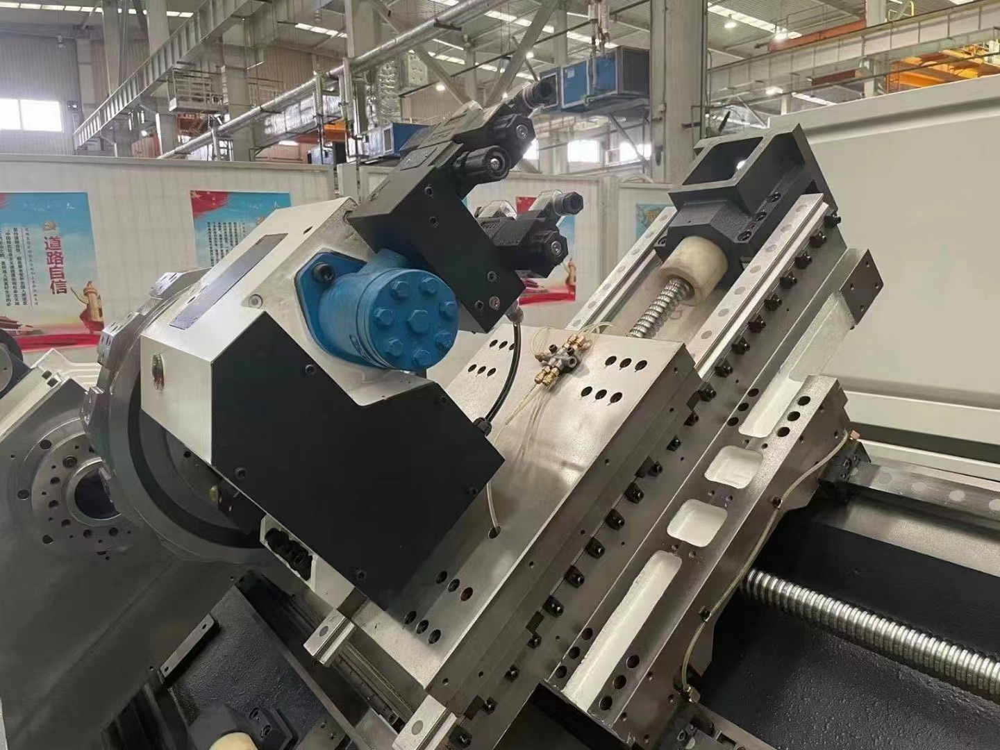

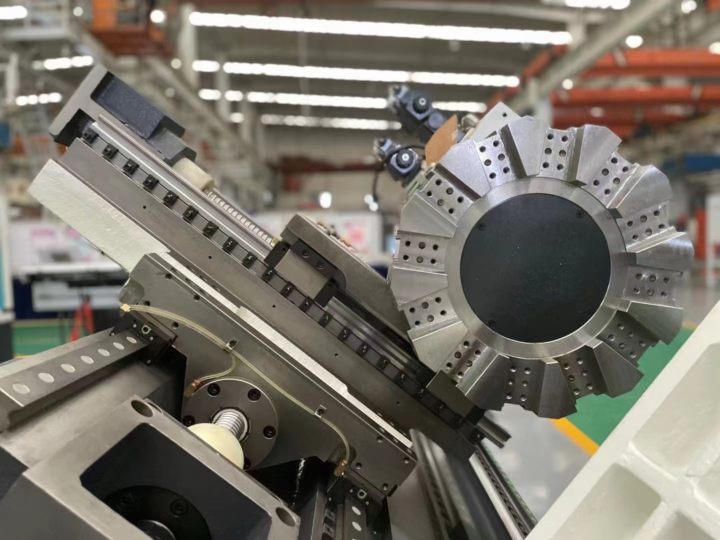

Тип направляющих качения
Угол наклона станины 40°
Шпиндель
Максимальное число оборотов шпинделя 4000 об/мин
Проходное отверстие шпинделя 70 мм
Максимальный диаметр обрабатываемого прутка 51 мм
Токарный патрон 200 мм
Фланец шпинделя А2-6
Крутящий момент шпинделя (продолжительно / 30 мин) 140 / 191 Нм
Перемещения и подачи
Перемещение по оси Х 215 мм
Перемещение по оси Z 600 / 1100 мм
Скорость быстрого хода по оси Х 30 000 мм/мин
Скорость быстрого хода по оси Z 30 000 мм/мин
Диаметр / шаг ШВП по оси Х 32 / 10 мм
Диаметр / шаг ШВП по оси Z 40 / 10 мм
Точность
Повторяемость ± 0,004 мм
Позиционирование ± 0,002 мм
Сменщик инструмента
Тип сменщика инструмента гидравлический
Количество инструмента 12
Максимальный размер державки резца 25 х 25 мм
Время смены инструмента (соседний / противоположный) 0,45 / 1,45 с
Задняя бабка
Конус пиноли задней бабки МК5
Диаметр пиноли задней бабки 85 мм
Ход пиноли задней бабки 140 мм
Габаритные размеры
Емкость бака СОЖ 330 литров
Емкость гидростанции 40 литров
Длина 2920 / 3420 мм
Ширина х Высота 3050 х 2010 мм
Масса станка 5300 / 6300 кг
