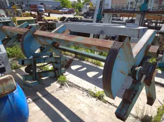

Позволяет осуществлять поштучную подачу бревен на подающий рольганг.Подача осуществляется с помощью цепей с толкателями движущимися по стальным легированным вкладкам. Для предотвращения обратного...

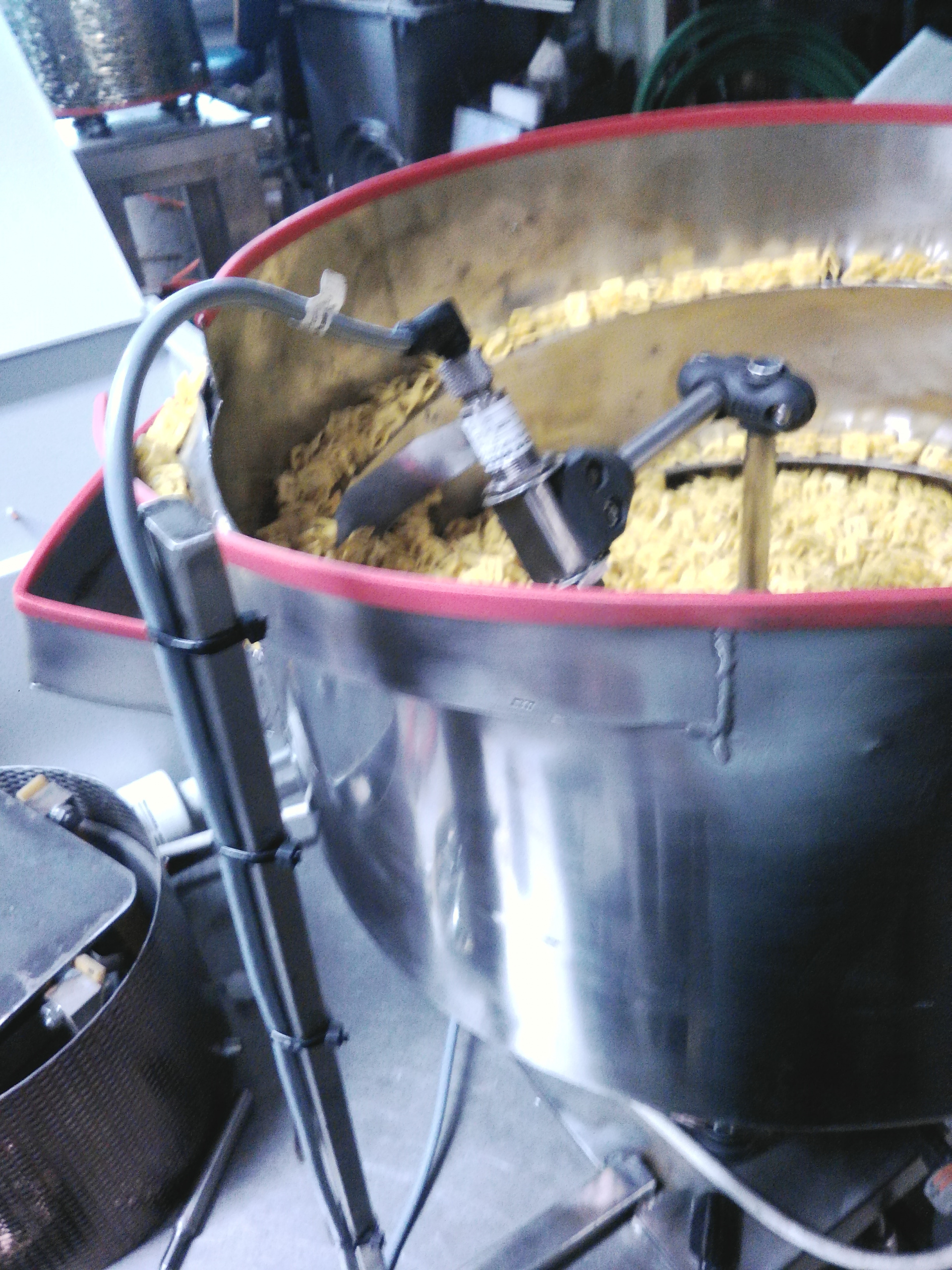

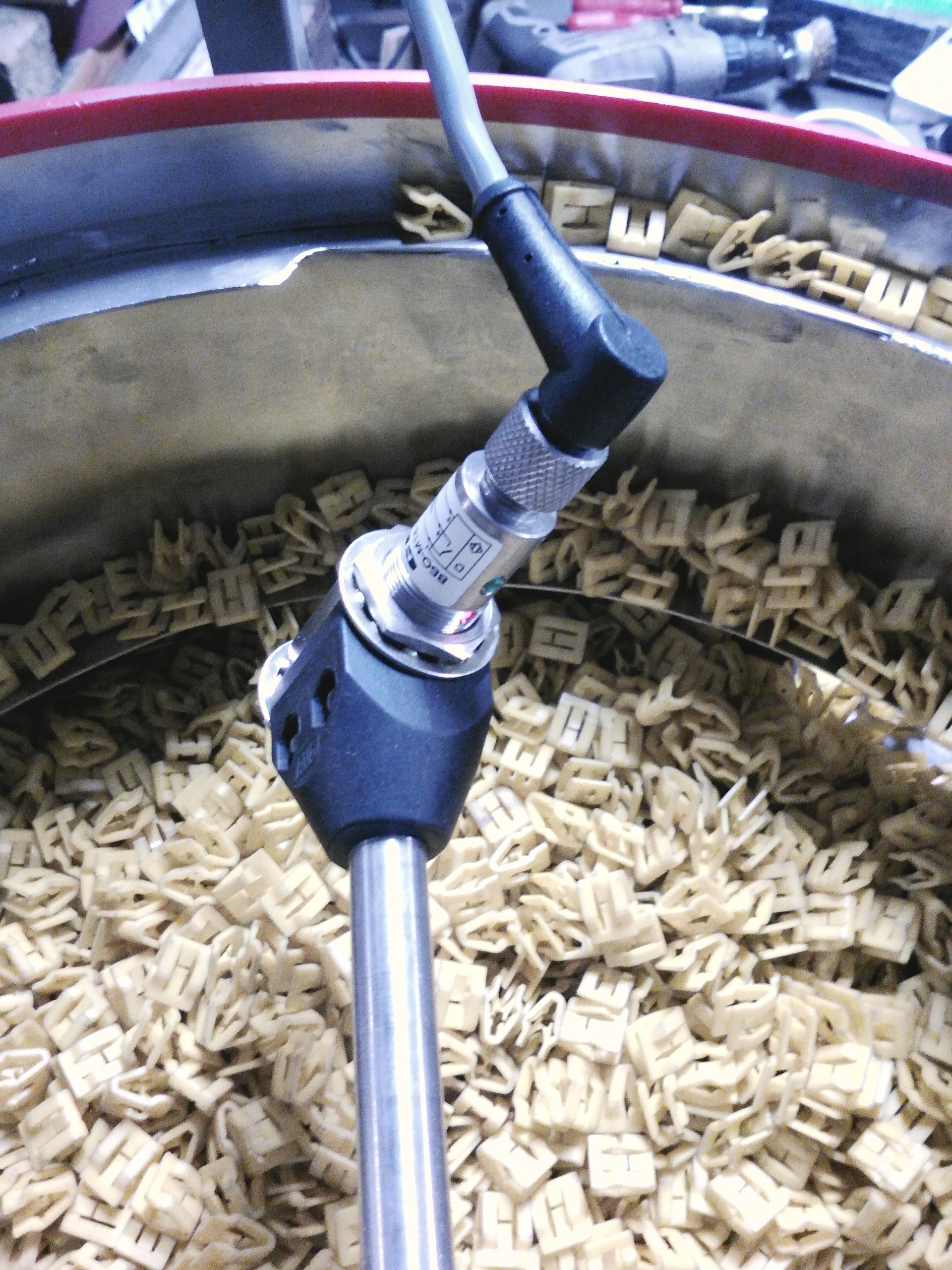

ООО «Станкоцентр Перун»Основой проекта является серийный вибропривод ВПК-280М-Г12, разработанный нашей компанией. Он более приспособлен к работе в режиме повторно-кратковременного пуска. В оконечной части основного лотка выгрузки виброчаши устанавливается датчик счёта продукции и пневмо-форсунка для экстракции отсчитанной партии продукции. При достижении уставки (предустановленного значения единиц продукции для одного цикла выгрузки) вибропривод снижает частоту вибрации до значения, исключающего перемещение продукции по спиральному лотку виброчаши и лотку выгрузки.
Таким образом снижается нагрузка на питающую сеть и увеличивается срок службы катушки электромагнита в сравнении с режимом "старт-стоп" в каждом цикле. После достижения первым экземпляром рабочей зоны датчика продукции в лотке выгрузки продолжение работы возможно лишь при наличии сигнала от датчика наличия тары в позиции загрузки. При отсутствии такового сигнала вибропривод останавливается а при появлении вновь продолжает работу.
После остановки движения продукции по лотку выгрузки срабатывает пневмо-форсунка и отсчитанная продукция сдувается в тару (у оконечной части дополнительного лотка выгрузки или в конце основного лотка). И через изменямый интервал TON1 вибропривод переходит вновь на основную частоту и начинается новый цикл отсчёта.

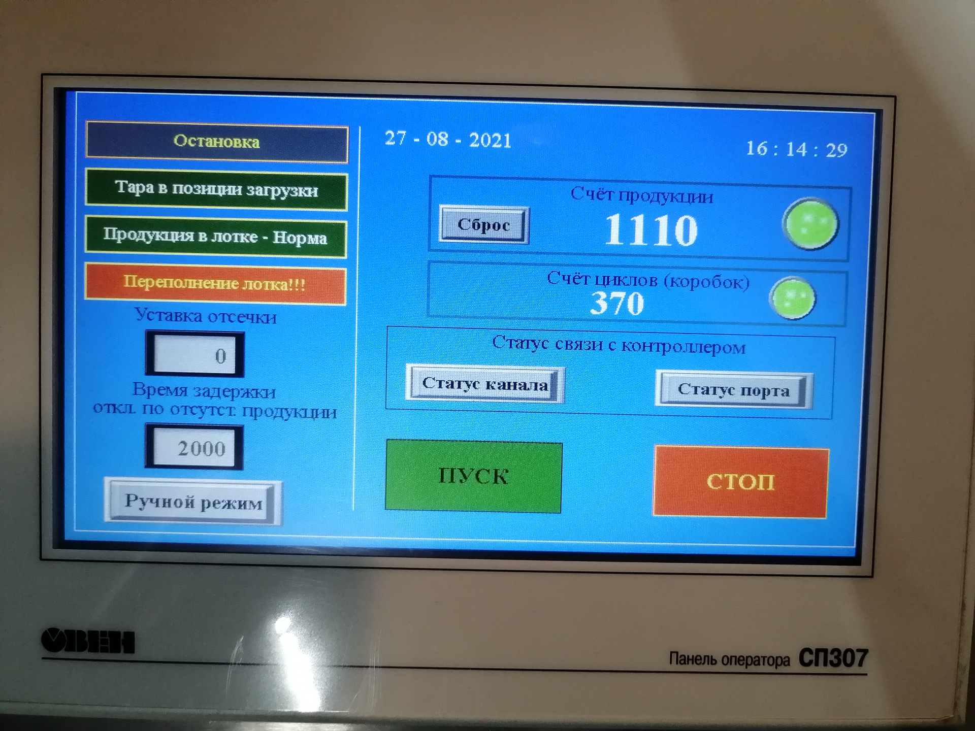

Индикация счётчиков единиц продукции и циклов (единиц тары) по умолчанию осуществляется на дисплее сесорное панели ОВЕН СП-307. С помощью этой же панели можно менять значение уставки счётчика продукции (количество единиц продукции в одном цикле) и запуск-отключение работы вибропривода. В версии управляющей программы Упр.ВБО Р00135-ПП HMI реализована индикация следующих событий: Работа-остановка,Тара в позиции загрузки - отсутствие тары, Наличие/отсутствие продукции в лотке, Заполнение/переполнение лотка выгрузки, Смена тары/отсутствие смены тары (для предотвращения возможности повторной загрузки заданного количества продукции в одну и ту же тару)

Комплекс поштучной выдачи бревна для станков СБЦ и СБГ. Предназначен для накопления, транспортировки и выдачи бревен на бревнопильные станки. Комплекс поштучной выдачи бревен состоит из 3...
