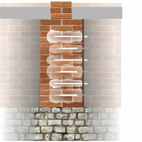

Инъекционная смесь для ремонта каменной и кирпичной кладки при реставрации памятников архитектуры.
ПРЕИМУЩЕСТВА МАТЕРИАЛА
  • Высокая проникающая способность;
  • Высокая прочность сцепления с материалом кладки;
  • Совместима со свойствам кладки исторических объектов;
  • Смесь не имеет усадки.
СВОЙСТВА
РЕНОВИР Инжект - смесь на основе известково-цементного вяжущего, тонкомолотых наполнителей, полимеров, повышающих адгезию к минеральным основаниям. Средний размер фракции РЕНОВИР Инжект составляет – 30 мкм. При смешивании с водой РЕНОВИР Инжект образует высокоподвижную, стабильную растворную связанную смесь, которая способна проникать в пустоты и трещины менее 0,1 мм. В процессе набора прочности, растворная смесь не дает усадки. После затвердевания, раствор обладает высокой прочностью сцепления с материалом кладки и устойчивостью к воздействию солей
ОБЛАСТЬ ПРИМЕНЕНИЯ
  1. Восстановление несущей способности и укрепление каменной и кирпичной кладки исторических объектов
  2. Инъецирование трещин
  3. Заполнение дымоходов и больших пустот в конструкциях
