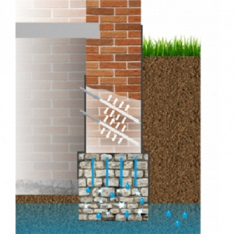

РЕНОВИР Микросил
Обновлено 05.11.2024 432321
Концентрированная эмульсия на силоксановой основе для создания барьера от проникновения капиллярной влаги в кирпичных конструкциях.
ПРЕИМУЩЕСТВА
  • Высокая степень проникновения в мельчайшие капилляры
  • Сильный гидрофобизирующий эффект
  • Работает до 12 % влажности основания
  • Рекомендован для стен большой толщины
  • Не снижает паропроницаемость конструкции
  • Легко смешивается с водой
СВОЙСТВА
РЕНОВИР Микросил – водорастворимый концентрат силоксановой микроэмульсии. При смешивании с водой образует низковязкую жидкость, с высоким проникающим эффектом. Легко проникает в поры строительных конструкций с высокой степенью увлажнения.
ОБЛАСТЬ ПРИМЕНЕНИЯ
  1. Осушение каменных, кирпичных и армокаменных конструкций кладки
  2. Снижение высолообразования в каменных конструкциях
  3. Повышение морозостойкости и долговечности
  4. Усиление цвета колерованных изделий на минеральных вяжущих
ТЕХНИЧЕСКИЕ ХАРАКТЕРИСТИКИ
Расход концентрата, кг/10 см толщины стены/1погонный метр - 0,1-0,3
Пропорции смешивания при влажности основания (абс/отн значения), %:
12/95 - 1:12
10/80 - 1:16
8/65 (и менее) - 1:20
Условия применения, °С (температура воздуха и основания) - ≥5
Время работы с материалом, час - 12
Плотность, кг/л - около 1,00
