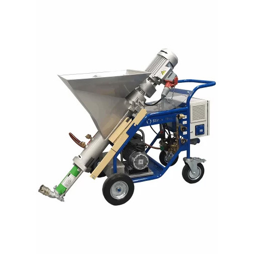

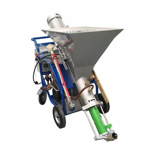

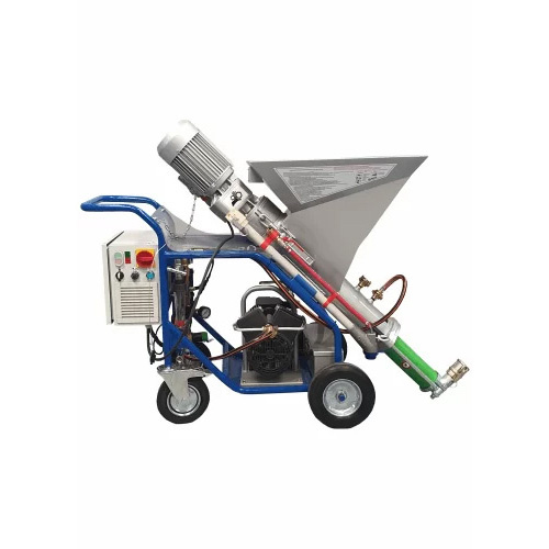

Единственная профессиональная штукатурная станция, которая работает на 220В и производится в России. Прототип штукатурной станции Stirex PS220 производится более 25 лет и удачно эксплуатируется на многих объектах в России и Европе. Мы приложили огромные усилия, чтобы производить станцию PS220 серийно и любой профи это оценит.
Комплектация штукатурной станции PS220 оптимальная и достаточная для работы на стандартных объектах. Мы часто слышим о встроенном водном насосе, но поверьте, это бестолковый насос и платить за него деньги неправильно, поэтому мы рекомендуем использовать водную станцию на тех объектах, где есть проблемы с давлением воды.
Технические характеристики
  • Производительность -  12 - 22 л/мин
  • Дальность подачи - до 20 метров
  • Максимальная фракция - до 5 мм
  • Мощность - 4.1 кВт (3.0+1,1), 220В
  • Размер (ДхШхВ) - 1220 х 660 х 1140 мм
  • Вес - 160 кг
Преимущества
  1. Мощный привод. Мотор-редуктор отвечает за приготовление и подачу раствора, испытывает огромные нагрузки, поэтому необходим мощный мотор с редуктором с повышенным сервис-фактором
  2. Используем как растворонасос. Надо наносить готовый раствор? Используй штукатурную станцию как героторный растворонасос и обеспечивай нанесение раствор непрерывным методом.
  3. Правильная конструкция приемного бункера. Данная конструкция бункера зарекомендовала себя уже на протяжении более 20 лет. Это оптимальная конструкция без переходных (стыковочных) узлов, поэтому материал хорошо поступает в смесительную камеру, а не создает корридор..
  4. Конструкция рамы. Мощная конструкция рамы из гнутой, а не сварной трубы. Минимальные вибрации и как следствие огромный срок службы..
  5. Серийное производство. Штукатурная станция Stirex PS220 производится серийно, поэтому запасные части все на складе или в течение пары дней поступят, мы ответим на любой технический вопрос, справедливая стоимость.
