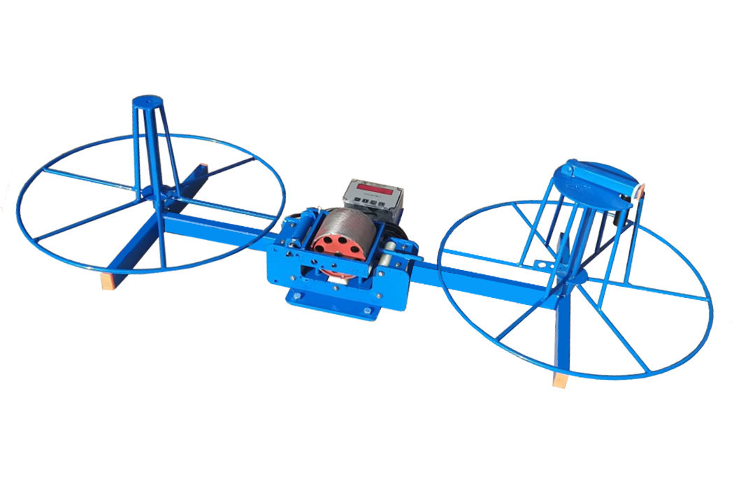

УСТРОЙСТВО ДЛЯ ПЕРЕМОТКИ КАБЕЛЯ УНК-6-5Н с ИДМ-20 (раздвижная шейка)УНК-6-5Н с ИДМ-20 позволяет перематывать и измерять длину кабельно-проводниковой продукции и других длинномеров диаметром до 20...

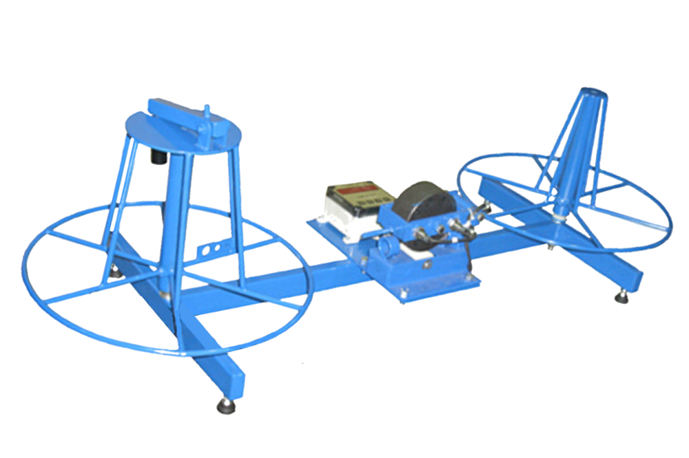

Инженерно-промышленная группа СМОЛУСТРОЙСТВО ДЛЯ ПЕРЕМОТКИ КАБЕЛЯ УНК-4-2Н МОД.2 с ИДМ-20 - "СТАНДАРТ"
УНК-4-2Н мод.2 с ИДМ-20 "СТАНДАРТ" позволяет перематывать и измерять длину кабельно-проводниковой продукции и других длинномеров диаметром до 20 мм. Чаще всего используется для измерения длины при отгрузке готовой продукции в магазинах розничной тороговли для отмотки отрезков заданной длины. Устройство предназначено для перемотка кабеля с бухты в бухту, массой не более 30 кг. Для облегчения съема бухты устройство оснащено удобной складываемой ручкой. Технологический контроль длины осуществляется , реализованном на .
В КОМПЛЕКТ ПОСТАВКИ УНК-4-2Н МОД.2 с ИДМ-20 "СТАНДАРТ" ВХОДИТ:
- рама,
- приемный барабан,
- отдающий барабан,
- измеритель длины ИДМ-20.
"СТАНДАРТ" (БАЗОВАЯ) КОМПЛЕКТАЦИЯ УНК-4-2Н МОЛ.2 с ИДМ-20 ВКЛЮЧАЕТ В СЕБЯ:
- сертифицированный измеритель длины ИДМ-20,
- реверсивный счетчик ИД-2 со звуковой индикацией,
- удобная складная, вращающаяся ручка на приводном барабане.
ПРЕИМУЩЕСТВЕННЫЕ ХАРАКТЕРИСТИКИ УСТРОЙСТВА ДЛЯ ПЕРЕМОТКИ КАБЕЛЯ УНК-4-2Н МОД.2 "СТАНДАРТ":
- надежный сварной корпус имеет точную конструкцию, выполненную на высокотехнологичном оборудовании с использованием роботизированных сварочных комплексов;
- длительный эксплуатационный ресурс;
- обеспечивает аккуратное формирование бухт;
- удобная складываемая ручка;
- измеритель реализован на герметичном электронном счетчике ИД-2, который зарекомендовал себя как исключительно надежное устройство;
- системам управления проста и удобна.
| Исполнение измерительного узла | ИДМ-20 |
| Диаметр измеряемого материала, мм | 3-20 |
| Принцип измерения | электронный |
| Время сохранения информации при отключении питания | неограниченно |
| Питающее напряжение, В | 220 |
| Точность измерения длины | ± (0,1+0,01*L), где L -- Длина |
| Принцип отмотки | воздействие на приводную стойку рукой оператора |
| Максимальная масса бухты, кг | 30 |
| Максимальный внешний диаметр бухты, мм | 400 |
| Масса станка, кг не более | 20 |
| Габаритные размеры, мм | 1180х400х323 |

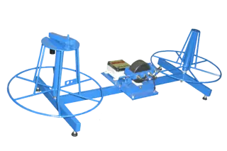

УСТРОЙСТВО ДЛЯ НАМОТКИ КАБЕЛЯ УНК-10РМ Автоном с ИДМ-20УНК-10РМ Автоном с ИДМ-20 предназначен для намотки кабельно-проводниковой продукции и других длинномеров диаметром до 20 мм. в бухту. Чаще...
