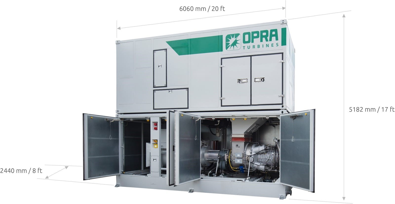

Коммерческое предложение на Б/У Газовую турбину OPRA OP16 (Голландия) 1,9 Мвт.
2015 г.в. , ЧАСОВ НАРАБОТКИ – 0, Топливо – природный газ.
У нас есть в наличии для продажи:
• Контейнерные Модули турбин Opra (6 штук в наличии) Нидерланды
• Модель OP16.
• Полностью контейнерный энергоблок.
• Природный газ и нефтяной газ.
• Частота 50 Гц.
• Выходная мощность 1,883 МВт.
• Напряжение 6,3кВ
• Ноль часов наработки.
• 12 месяцев гарантии.
Параметры:
Выходная мощность (p.f.=1) кВтэ 1883
Электрический КПД (p.f.=1) % 25,0
Максимальная общая эффективность % >90
Доступность % >98
Расход топлива Нм³/ч I MMBtu/ч 864 | 25,7
Тепловая мощность (p.f.=1) кДж/кВтч | БТЕ/кВтч 14413 | 13661
Расход выхлопных газов кг/с | фунт/с 9,0 | 19,8
Температура выхлопных газов °C | °F 573 | 1064
Коэффициент давления - 6,7: 1
Требуемое давление газа на входе** бар изб. | 11-16 фунтов на кв. дюйм изб. | 159-232
Напряжение генератора кВ 0,4 - 13,8
Частота Гц 50/60
Уровень шума* дБ(A) <80 на расстоянии 1 м | 3 фута
Время между капитальными ремонтами 40 000 часов
Варианты топлива
OP16 подходит для широкого спектра видов топлива, включая следующие:
Высококалорийные газы
Природный газ
Факельный газ/Устьевой газ
Пропан
СНГ (сжиженный нефтяной газ)
Загрязненный газ
Низко- и сверхнизкокалорийные газы
Синтез-газ
Биогаз
ЛОС (летучие органические соединения)
Промышленный отходящий газ
Жидкое топливо
Дизель
Пиролизное масло
Этиловый спирт
