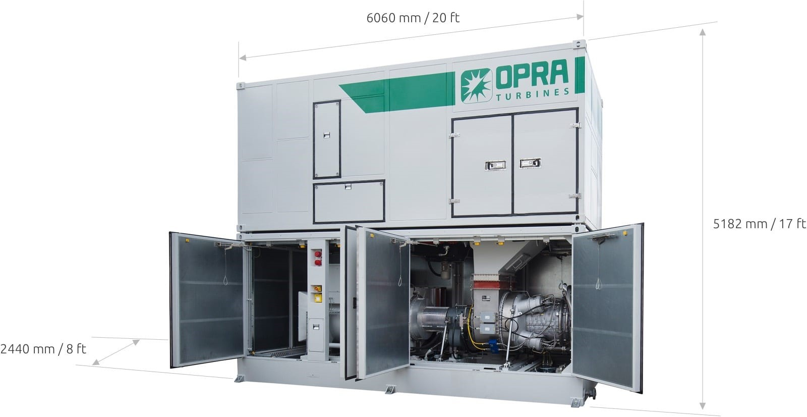

• Контейнерные Модули турбин Opra (6 штук в наличии) Нидерланды
• Модель OP16.
• Полностью контейнерный энергоблок.
• Природный газ и нефтяной газ.
• Частота 50 Гц.
• Выходная мощность 1,883 МВт.
• Напряжение 6,3кВ
• Ноль часов наработки.
• 12 месяцев гарантии.
