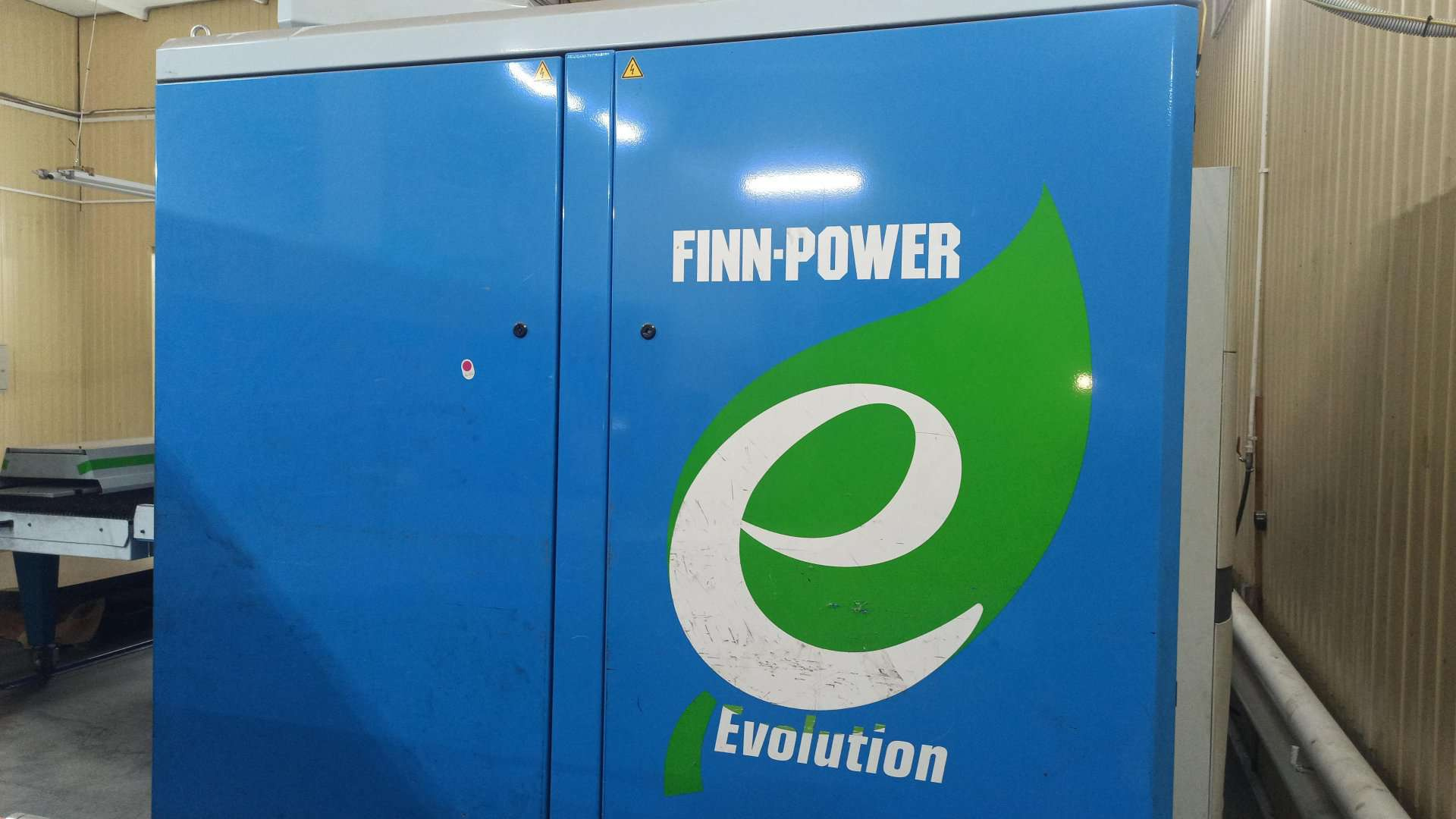

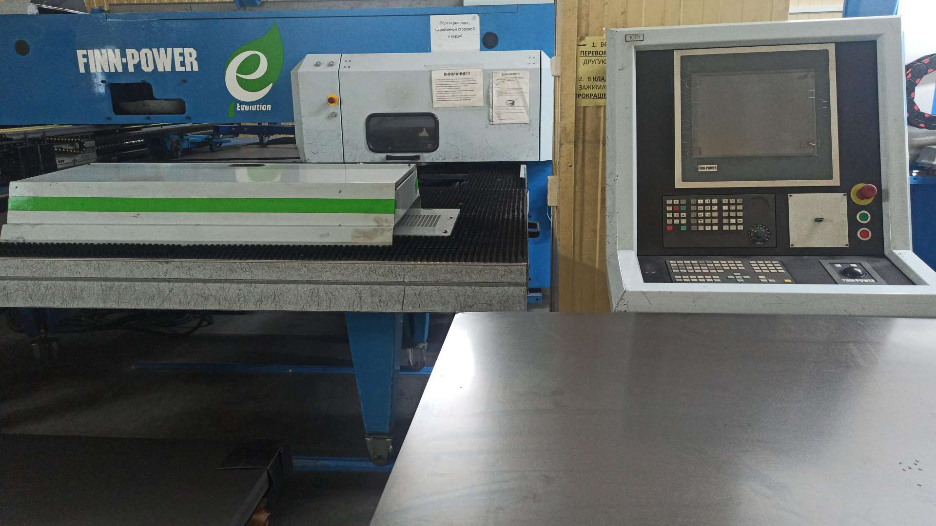

Координатно-револьверный пресс (револьверно-пробивной) Finn Power E5, в отличном рабочем состоянии
Обновлено 31.01.2023 442119
Станок в отличном рабочем состоянии. Своевременно обслуживается. Нагрузка не более 30-50%. Работа в основном  с металлом  - 1мм (при максимальной 8 мм). Станок в наличии – в Новосибирске.
  • Усилие пробивки — 200 кН
  • Пробивка — электрический серводвигатель
  • Длина хода поршня при пробивке — с автоматической автоматизацией
  • Глубина хода при формовке — программируемая с шагом 0.001мм
  • Длина хода при формовке — программируемая с шагом 0.001мм
  • Инструментальный револьвер:
    • Количество станций в револьвере — 20 шт.
    • Диаметр пробивки — макс. 89 мм
    • Скорость вращения револьвера — 30 рад/мин.
    • Время смены инструмента — 1–3 сек.
  • Индексный инструмент:
    • Количество индексных станций, макс. стандартно — 2 шт. (макс. 10 шт.)
    • Диаметр пробивки, макс. — 89 мм
    • Скорость вращения инструмента, макс. — 58 рад/мин.
  • Формовочный цилиндр:
    • Усилие при формовке сверху — 200 кН
    • Высота хода матрицы при формовке — программируемая с приращениями 0,001 мм (макс. 12 мм)
  • Зажимы листа:
    • Зажимы пневматические — 3 шт.
    • Размер листа, макс. (X/Y) — 2530/1270 мм
    • Толщина материала, макс. — 8 мм
    • Толщина материала, мин. — 0,5 мм
    • Вес листа, макс. — 200 кг
  • Перемещения и скорость пробивки:
    • Перемещение по оси X — длина 2584 мм (X-42...X2542)
    • Перемещение по оси Y — длина 1317 мм (Y-25...Y1292)
    • Скорость по оси (ось X), макс. — 80 м/мин
    • Скорость по оси (ось Y), макс. — 60 м/мин
    • Скорость перемещения, макс. — 100 м/мин.
  • Скорость пробивки, макс.
    • Вырубка ножницами (1...3 мм) — 480 мин–1
    • 25 мм между отверстиями — 310 мин–1
    • 250 мм между отверстиями — 140 мин–1
  • Точность пробивки:
    • Отклонение центра отверстия (оси X/Y), макс. — 0,1 мм
    • Отклонение расстояния между центрами отверстий (оси X/Y), макс. — ±0,05 мм
    • Угловое отклонение (индексный инструмент CNC), макс. — ±0,1°
  • Система ЧПУ:
    • Система ЧПУ — Siemens Sinumerik 840D
    • Программная память — 1500 КБ
    • Графический интерфейс пользователя — Сенсорный экран, интерфейс Windows™
  • Параметры подключения:
    • Электропитание, макс. — 17 кВА
    • Передний предохранитель — 3x35 A
    • Потребляемая мощность, средняя (150 ударов/мин) — 4...5 кВт
    • Расход сжатого воздуха, макс. — 5 л/сек
    • Давление сжатого воздуха, мин. — 6 бар
    • Резервуар центральной системы смазки — 2000 см3
