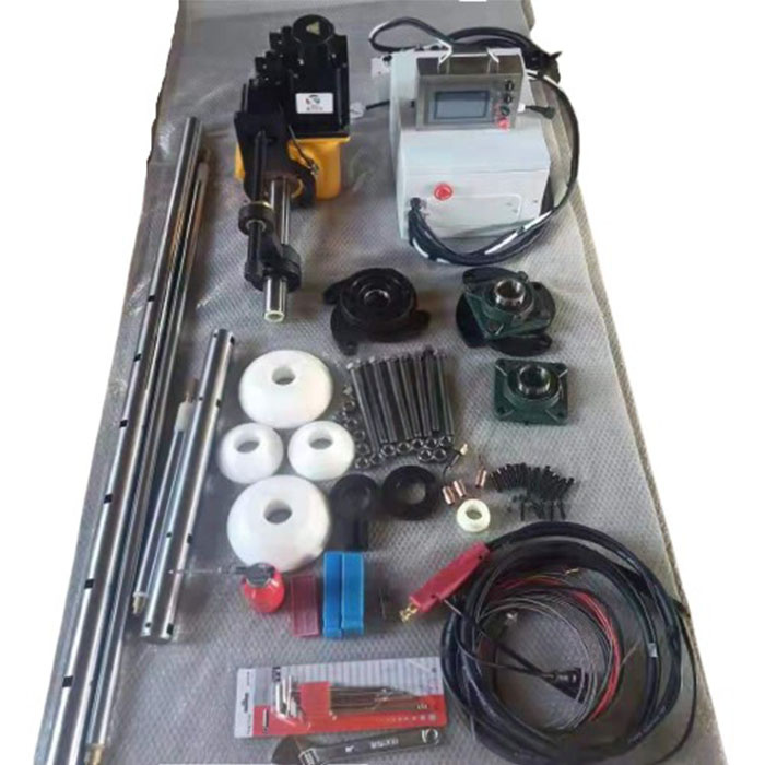

Мощность двигателя: 3,2 кВтСкорость: 0-150 об / минГлавный двигатель серводвигателяДвигатель подачи: шаговый двигатель 12 нмКоличество ножей: 5-7 ммНапряжение 220ВЧастота: 50 ГцДиаметр...

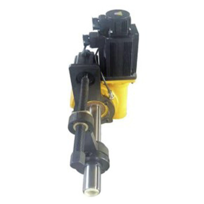

Модель: XDT50
Главный двигатель: вертикальный серводвигатель
Мощность главного двигателя: 3 кВт
Выходная скорость главного двигателя: 0 – 300 об/мин
Регулировка скорости двигателя: бесступенчатая регулировка скорости
Путь подачи: встроенное ручное и автоматизированное управление
Диаметр расточной оправки: 50 мм
Диапазон диаметров обработки: 55 – 260 мм
Ход подачи: 260 мм
Максимальная односторонняя режущая способность: 3 мм
Округлость обработки: 0,02 мм
Шероховатость: 3,2 мкм
Диапазон отверстий под сварку: 50 – 260 мм
Толщина сварки, с одной стороны: 4 – 5 мм
Диаметр сварочной проволоки: 1,0 мм
