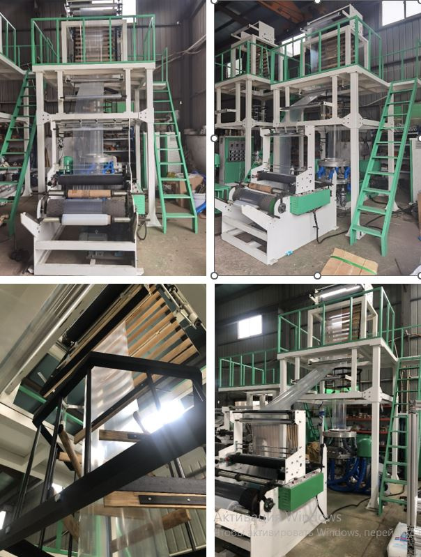

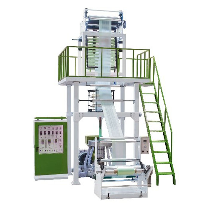

Экструдер для производства рукавной пленки CH-E1200
Обновлено 17.10.2023 443515
  • Модель: CH-E1200
  • Основные характеристики
  • Максимальная ширина пленки: 1200 мм
  • Тип экструзионной установки: одношнековая
  • Производительность: 65 – 70 кг/ч
  • Материал пленки: HDPE/LDPE/LLDPE
  • Толщина пленки: 0,01 – 0,2 мм
  • Напряжение: 380 В
  • Габаритные размеры: 5000 х 2500 х 5300 мм
  • Вес: 3000 кг

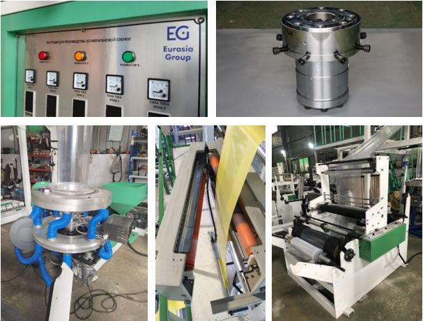

Экструзионная часть
  • Диаметр комплектной выдувной головы: 180 мм
  • Диаметр воздушного кольца: 780 мм
  • Количество шнеков: 1 шт
  • Диаметр шнека: 65 мм
  • Материал шнека: 38cromoal
  • Отношение длины шнека к диаметру: 28:1
  • Скорость вращения шнека: 10 – 80 об/мин
  • Мощность главного двигателя: 22 кВт
Вытяжная часть
  • Ширина тягового ролика: 1300 мм
  • Мощность тягового двигателя: 1,5 кВт (Двигатель с частотным преобразователем)
  • Скорость тяги: 10 - 80 об/мин
  • Материал ролика: резиновый ролик
  • Узел намотки
  • Намотчик: двухпостовой (спина к спине)
  • Длина намоточного вала: 1300 мм
